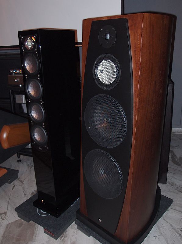

Καλά που δεν πήρα τα Divine σε piano black. Σαν νεκροφόρες θα ήταν με τόσον όγκο. Συν το θέμα με τις δαχτυλιές, την ευκολία πρόκλησης γρατζουνιάς και της συσσώρευσης σκόνης.
Στη φωτό δίπλα στα Elac FS248.

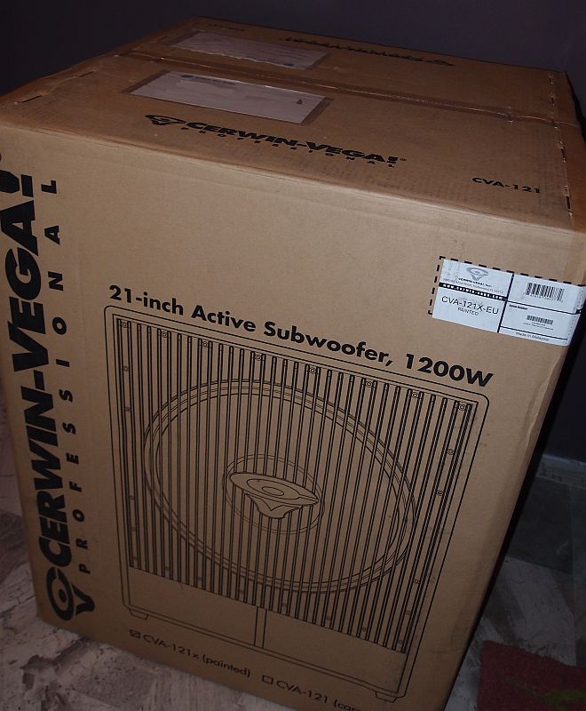

Sorry Δημήτρη, μάλλον εσύ τελικά θα κάνεις το review. Παρελήφθη το Stroker χτες και σκοτώνει!
7.238
5.740
Πρώτη φορά σε σαμπ που η συσκευασία έχει το ίδιο μέγεθος με το περιεχόμενό της...
Το σαμπ είναι απλά τεράστιο, 60x60 με 80εκ. ύψος. 82 κιλά!

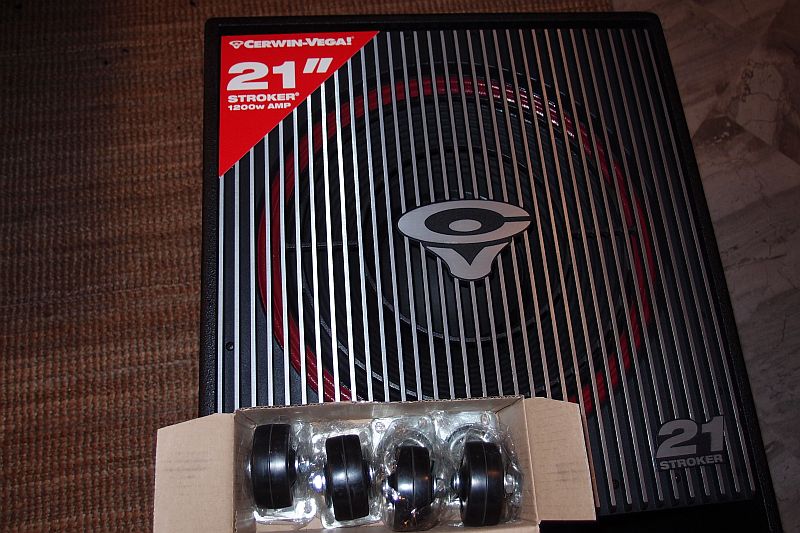

Ξεπακετάροντάς το είχε στην τεράστια οπή του bass reflex ένα κουτάκι με τις ρόδες του. Έχει ρόδες που βιδώνονται στο πίσω μέρος του σαμπ, εκεί που είναι ο ενισχυτής, ώστε να το πλαγιάζει κανείς και να το μεταφέρει εύκολα.
7.238
5.740
Re: Απάντηση: XTZ Divine
Έτσι μπαίνουν οι ρόδες, αλλά τελικά εμείς δεν τις βάλαμε.
