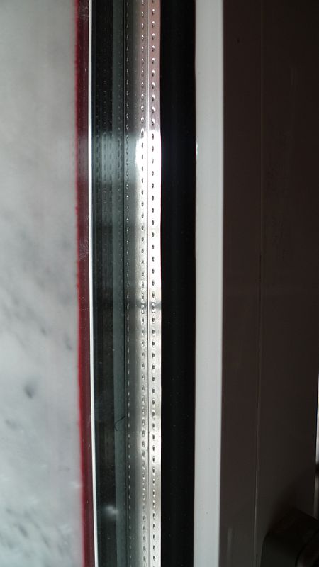

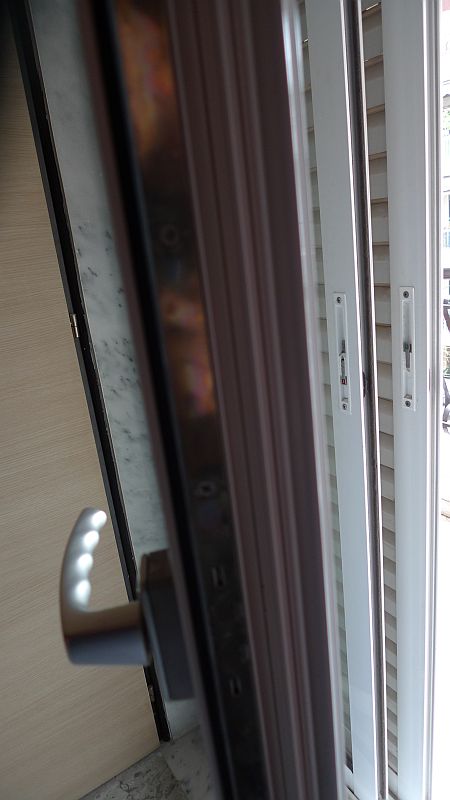

Thanks! Ευτυχώς έχω βοήθεια από τον πάντα πρόθυμο Termatogazi, τον οποίο βαρέθηκα να ευχαριστώ!
Έχουν μπει έξτρα κουφώματα με τριπλά τζάμια διατηρώντας τα ήδη υπάρχοντα διπλά συρταρωτά, οπότε με πέντε τζάμια δεν υπάρχει διαρροή από τα κουφώματα. Μέσα στάθμες club και στο μπαλκόνι μόλις που καταλαβαίνεις ότι παίζει μουσική.
Τα Auralex κάτω από τα σαμπ επίσης βοηθάνε στη λιγότερη μετάδοση του μπάσου μέσω του πατώματος. Από κει κι έπειτα, η συνετή χρήση επιβάλλεται.

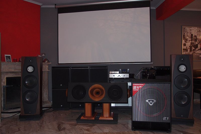

Επειδή όμως οι δεύτεροι χώροι καταλήγουν να έχουν τη μικρότερη επισκεψιμότητα (σπάνια πηγαίνεις), είπα ας δοκιμάσουμε και το CVA-121 στο σαλόνι πώς θα σταθεί δίπλα στα Divine.
Ένα δεύτερο CVA-121 το περιμένω από τον Νάκα. Είμαι και ήμουν πάντα οπαδός των δύο sub.
Κι αυτό, όπως όλα τα άλλα, τοποθετήθηκε σε Auralex Gramma, σε δύο κομμάτια.
Δοκιμάσαμε και το μεγαλύτερο Great Gramma, αλλά αποδείχτηκε μικρό στο πλάτος του.
7.214
5.718
Το sub συνδέθηκε στα δεύτερα preouts του Primare i30, με τον οποίο τελευταία οδηγώ τα Divine, με καλώδιο rca προς XLR.
Το cross το ορίσαμε στα 70hz στο sub. Και αρχίσαμε να ανεβάζουμε ένταση.
Έκπληξη και αποκάλυψη το μπάσο που άρχισε να βγαίνει από πολύ χαμηλές εντάσεις ακόμη! Σκάνε τα πρώτα χαμόγελα, με τον termatogazi να μου κάνει νόημα "ανέβασε, ανέβασε".

Με τα Divine να παίζουν full-range, σε υψηλότερες στάθμες, άρχισε να χορεύει ρυθμικά μέσα-μπρος το κάτω γούφερ, από του οποίου είχα αφαιρέσει την τάπα στο bass-reflex σε προηγούμενη ακρόαση, όταν έπαιζαν χωρίς sub τα Divine. Επίσης είχαμε αφαιρέσει ένα jumper από πίσω από τα Divine, ώστε να έχουμε +3db στο μπάσο. Τώρα πια αυτά είναι περιττά. Μπουκώσαμε και το δεύτερο port, βάλαμε και το jumper ώστε να έχουμε 0db τόνωση στο μπάσο και πλέον τα γούφερ των Divine έπαιζαν με πιο σφιχτό μπάσο.
Και το γλέντι αρχίζει. Progressive House, R&B, psychedelic trance, έγινε το έλα να δεις, με τα Divine να δίνουν σφαλιάρες αποτελώντας την αιχμή του δόρατος ενός χορταστικού, πλούσιου και αδυσώπητου μπάσου που έβγαινε από το sub. Μπουμάρισμα μηδέν. Οι στάθμες ατελείωτες. Περιορίζονταν μόνο από τις ικανότητες του Primare να οδηγήσει τα Divine.

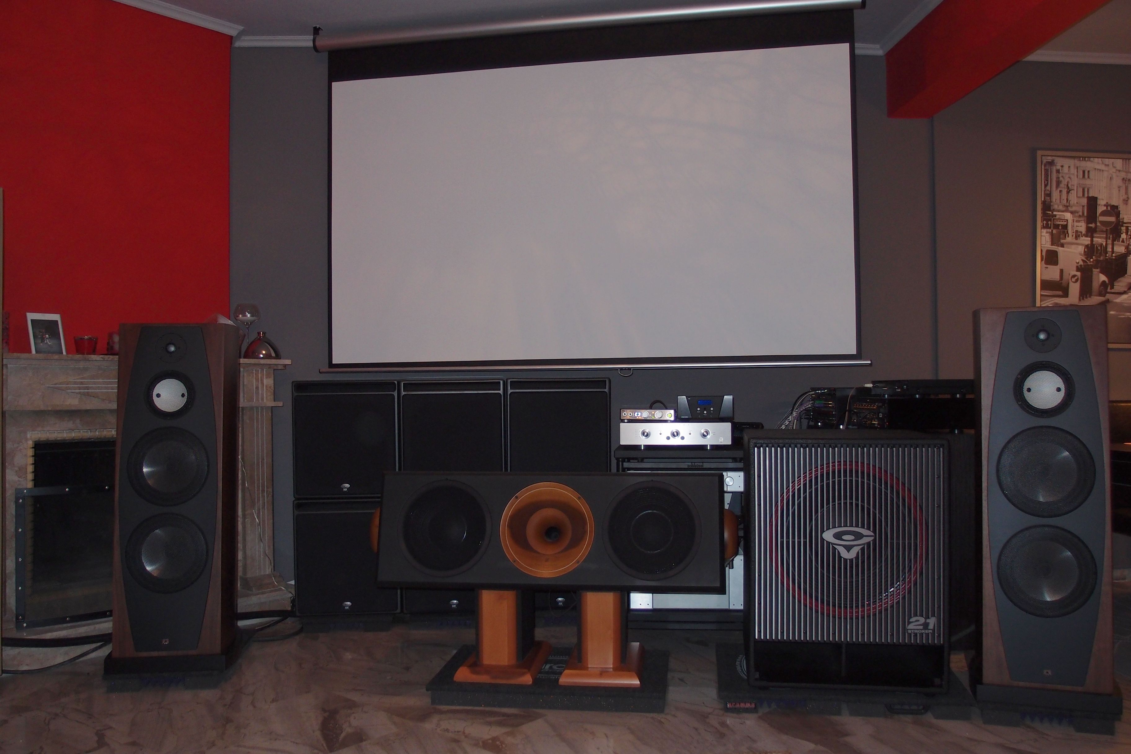

Αυτό ήταν, αποφασίστηκε! Τα δύο CVA-121 θα μπουν στο main σύστημα, στην εσωτερική πλευρά καθενός Divine. Και ήδη τοποθετήθηκε το πρώτο πιο μέσα, στη θέση του.

Εγώ θα έλεγα να τα κρύψεις κάπου πιο πίσω τα "μπαούλα" τα CV, γιατί χαλάνε την αισθητική του υπόλοιπου συστήματος σου...

Σαν μαμά μιλάς. Το κόκκινο λάστιχο των Vega είναι θρησκεία! Wallpaper στο pc έχω τα Vega, που θα μου τα πεις μπαούλα, χαχα!
(αστειεύομαι ε;! Χωρίς παρεξήγηση)
Μπήκαν στην ίδια ευθεία για να μην είναι εκτός φάσης πιο πίσω. Θα συνδεθούν στο αντίστοιχο κανάλι κάθε Divine, παίζοντας στερεοφωνικά. Αλλά κυριολεκτώ όταν λέω ότι μου αρέσει και να τα βλέπω!
