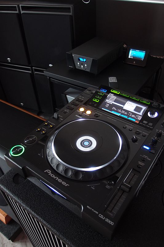

Ως δεύτερη πηγή για το ηχητικό κομμάτι του συστήματος συνδέθηκε στο dac και το Multi Player Pioneer CDJ-2000, που επιτρέπει τη χρήση cd/dvd/usb-stick/hard-disk/sd-card για ακρόαση wav/aiff//aac/mp3.
Η μεγάλη επιφάνεια του 21'' sub έδωσε ιδέα για παραγγελία ενός επίπλου σε σχήμα "Π" που να καλύπτει κάθε sub, ώστε να χρησιμοποιηθεί ως βάση για συσκευές.

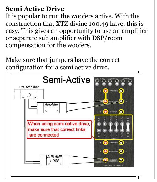

Πριν λίγες μέρες έγινε και επίσημα η παραγγελία 2x Sub Amp 1, ένα για κάθε Divine, για να ενισχύουν μόνο τα woofer σε ημι-ενεργή σύνδεση.
Αυτό θα μου επιτρέψει να οδηγήσω τα mid+tweeter των Divine με έναν ολιγόβατο ενισχυτή.
Το αποτέλεσμα βέβαια πρέπει να μας πείσει έναντι της οδήγησης ολόκληρων των Divine με τα Hypex.

Η τωρινή σκέψη προς υλοποίηση είναι:
Φεύγει το αναλογικό σήμα για κάθε κανάλι με XLR από το W4S Dac2
πηγαίνει στο balanced in καθενός ενεργού sub CVA-121
από εκεί φεύγει κροσαρισμένο στα 65Hz
πηγαίνει στο balanced in καθενός Sub Amp1, το οποίο οδηγεί τα 2x 10ιντσα καθενός Divine μέχρι τα 250Hz.
Ταυτόχρονα από τα δεύτερα preout του W4S Dac2
πηγαίνει το σήμα στον τελικό ενισχυτή που οδηγεί παθητικά τα mid+tweeter.
