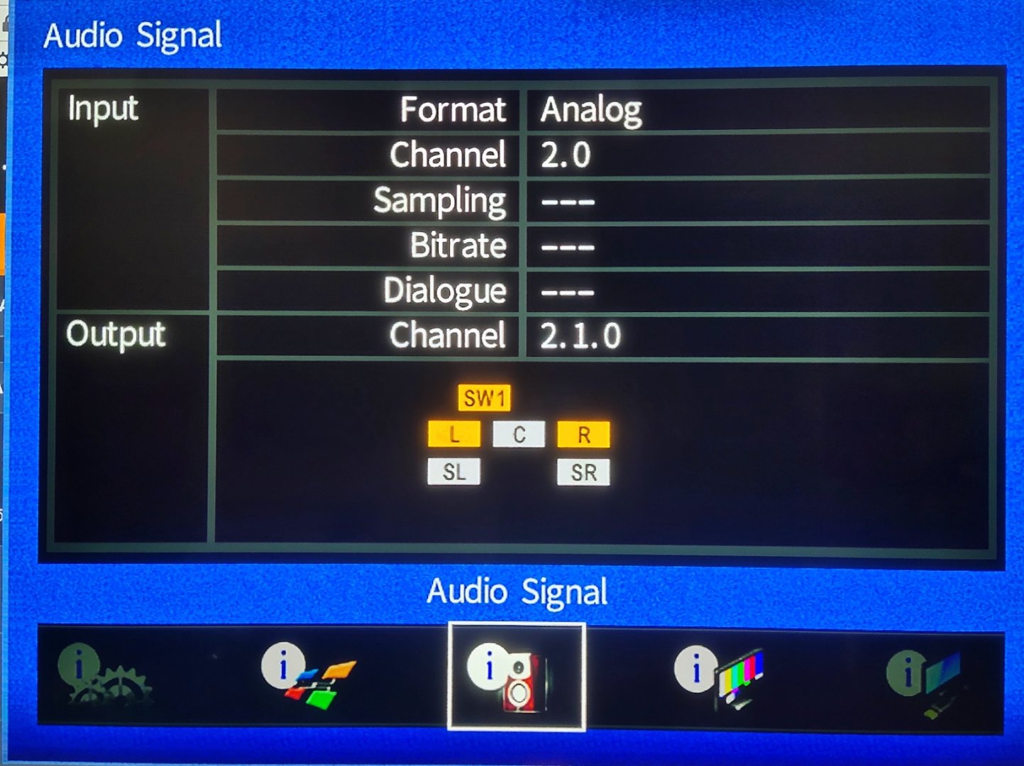

Το καταλαβα. Εχεις δικαιο. Προφανως. Μονο που τωρα μολις ανακαλυψα οτι.......
Ο ενισχυτης εχει παει σε εξοδο 2.1 . Και δεν ξερω γιατι. Μαλλον αυτο ειναι. απο που το αλλαζω ομως δεν μπορω να βρω

Το καταλαβα. Εχεις δικαιο. Προφανως. Μονο που τωρα μολις ανακαλυψα οτι....... View attachment 157014
To straight είναι το πλήκτρο που πατώντας το ότι σήμα μπαίνει στον avr βγαίνει. Από τη στιγμή που το input signal info είναι 2.0 ψάξου πριν τον ενισχυτή. Τι σου βγάζει η πηγή.

Θενκς παιδια, το βρηκα. Ηταν δυο πραγματα μαζι. Αλλαξα υπολογιστη πριν απο κανα διμηνο και δεν ασχοληθηκα με ρυθμισεις πολυκαναλες γιατι....δεν μου χρειασθηκαν. Ηθελε update o VLC ( και εμφανισε κατευθειαν τη ρυθμιση HDMI που ο παλιος δεν ειχε) kαι αλλαγη η εξοδος HDMI της καρτας γραφικων (εχει 2) του υπολογιστη.
