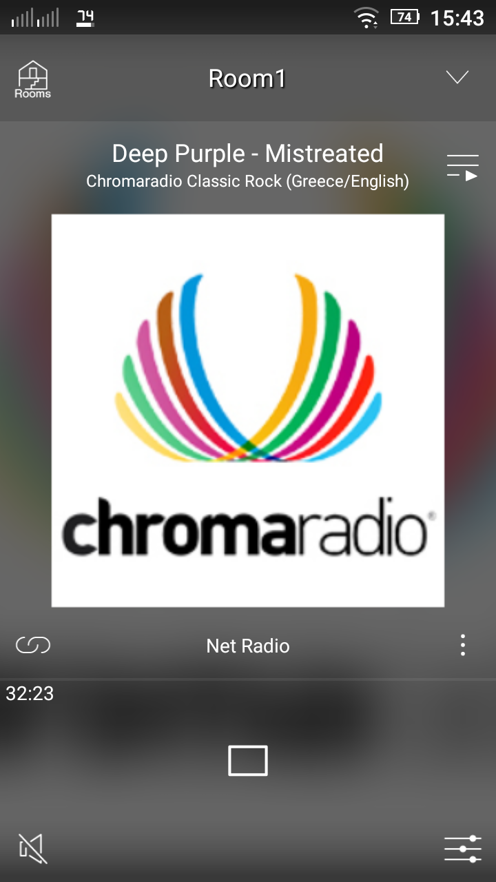

Eυτυχης κατοχος και εγω εδω και λιγες ωρες!!
Συνδεθηκε με ethernet,κατεβασα την εφαρμογη στο κινητο,και εκανα τις ρυθμισεις ωστε να γινει η συνδεση στο δικτυο.
Αμεσως ζητησε να κανει update.
Πρωτη δοκιμη στο net radio με τους αγαπημενους μου σταθμους.
Αμεσως μετα συνδεση με foobar.
Το μηχανακι αξιζει τα χρηματα του. Ηχος απιστευτος και σε net radio αλλα και σε streaming αρχειων απο 320kbps εως 192kbps μεσω foobar.
To bluetooth δεν εχω δοκιμασει ακομα,αλλα ειναι κατι που δεν με ενδιαφερει αμεσα. Θα δοκιμαστει και αυτο!
Αν ειχε και μια οptical out για συνδεση με καποιο καλο ντακ,θα ηταν το τελειο μηχανημα!
Το προτεινω ανεπιφυλακτα!!!

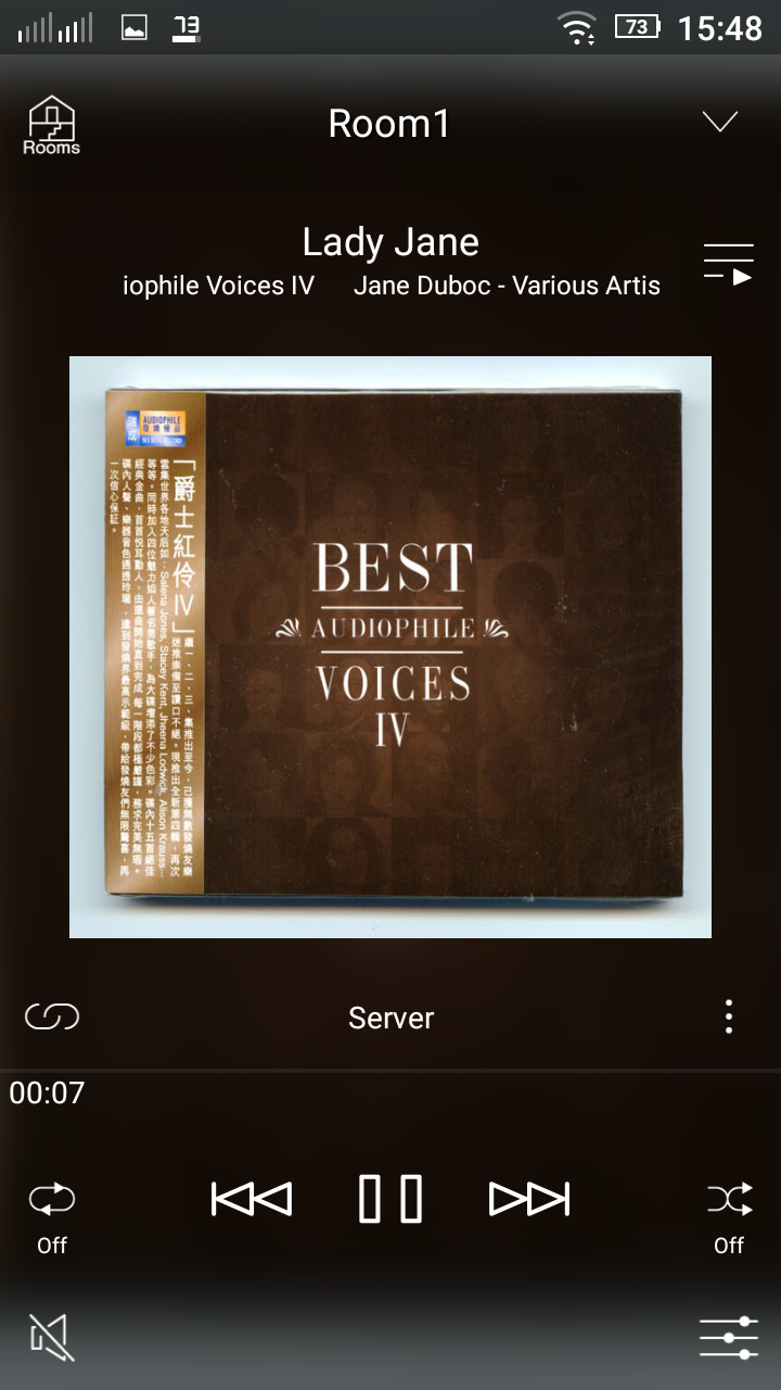

Αμεσως μετα συνδεση με foobar. View attachment 91463 View attachment 91464 View attachment 91465

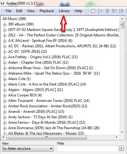

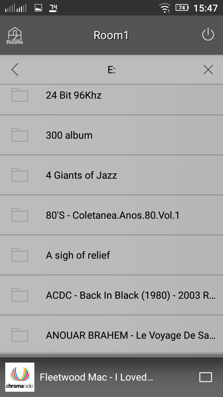

Από χθες είμαι και εγώ κάτοχος του wxad-10 και δεν δυσκολευτηκα στο σετάρισμα.
Πως μπορώ όμως να "δω" και τον εξωτερικό δίσκο που έχω κουμπωμένο στο pc μου; (το pc το βλέπει ως server και βλέπω τα μουσικά αρχεία και τα αναπαράγω κανονικά, αλλά ο δίσκος του pc (C) είναι μικρός σε χωρητικότητα και είπα μήπως μπορώ να
χρησιμοποιήσω και τον εξωτερικό δίσκο για αναπαραγωγή αρχείων.
Ευχαριστώ εκ των προτέρων για την βοήθεια σας.

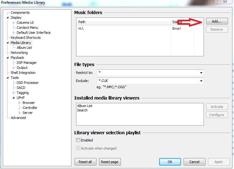

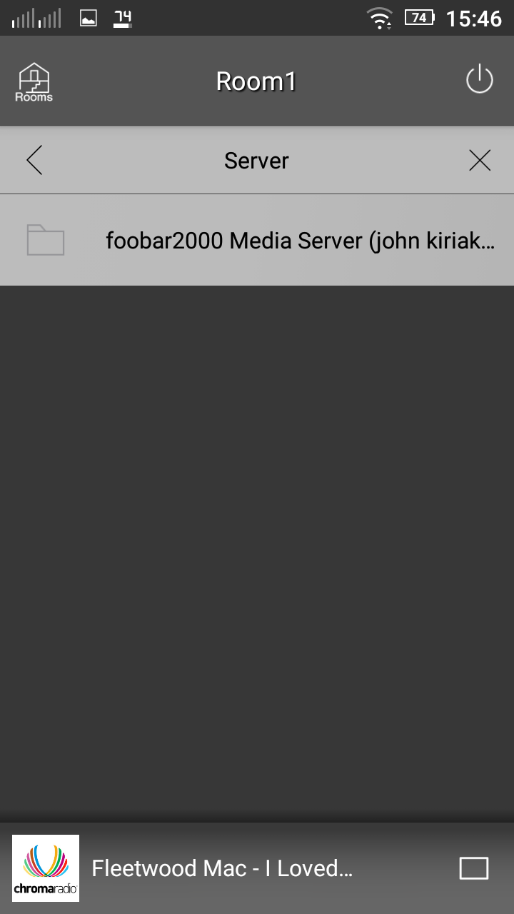

εχεις το foobar στον υπολογιστη σου? αν ναι ,τοτε σεταρε η library του προγραμματος,να βλεπει τον εξωτερικο δισκο και μετα πολυ απλα απο την εφαρμογη musiccast,θα βλεπεις σαν server την library του foobar (πληρη πλοηγηση με φακελους κλπ).

Εγκατεστησε το foobar. Πατησε την επιλογη library > configure
Eπελεξε τον δισκο που θες να διαβασει.
Apply > OK και θα μπορεις μετα απο την εφαρμογη να δεις τα αρχεια σου.
Πολυ καλη επιλογη το wxad-10. Το εχω λιγο καιρο και το εχω καταευχαριστηθει. Καλοακουστο!!
Y.Γ Πρεπει να εγκαταστησεις και αυτο στο foobar.To κατεβαζεις,το τρεχεις και φορτωνει μονο του στον foobar.https://www.foobar2000.org/components/view/foo_upnp
