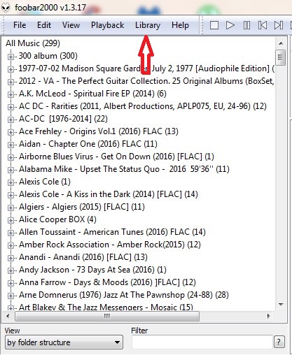

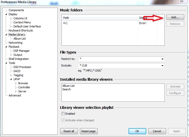

Εγκατεστησε το foobar. Πατησε την επιλογη library > configure
Eπελεξε τον δισκο που θες να διαβασει.
Apply > OK και θα μπορεις μετα απο την εφαρμογη να δεις τα αρχεια σου.

Μέχρι χθες που διάβαζε τον C οτι αρχείο ήταν flac το αναγνώριζε σαν flac τώρα με το foobar τα αναγνωρίζει ως pcm ξέρει κανεις γιατι;
600
674
Μια τελευταία (ελπίζω) ερώτηση
Καλησπέρα και πάλι (τελικά δεν ήταν η προηγούμενη η τελευταία ερώτηση :headbang:) Το foobar ενώ στον δίσκο του pc βλέπω όλα τα τραγούδια του άλμπουμ η library που διαβάζει το musiccast βλέπει μόνο τα 2.
Εχει τύχει σε κανένα σας;

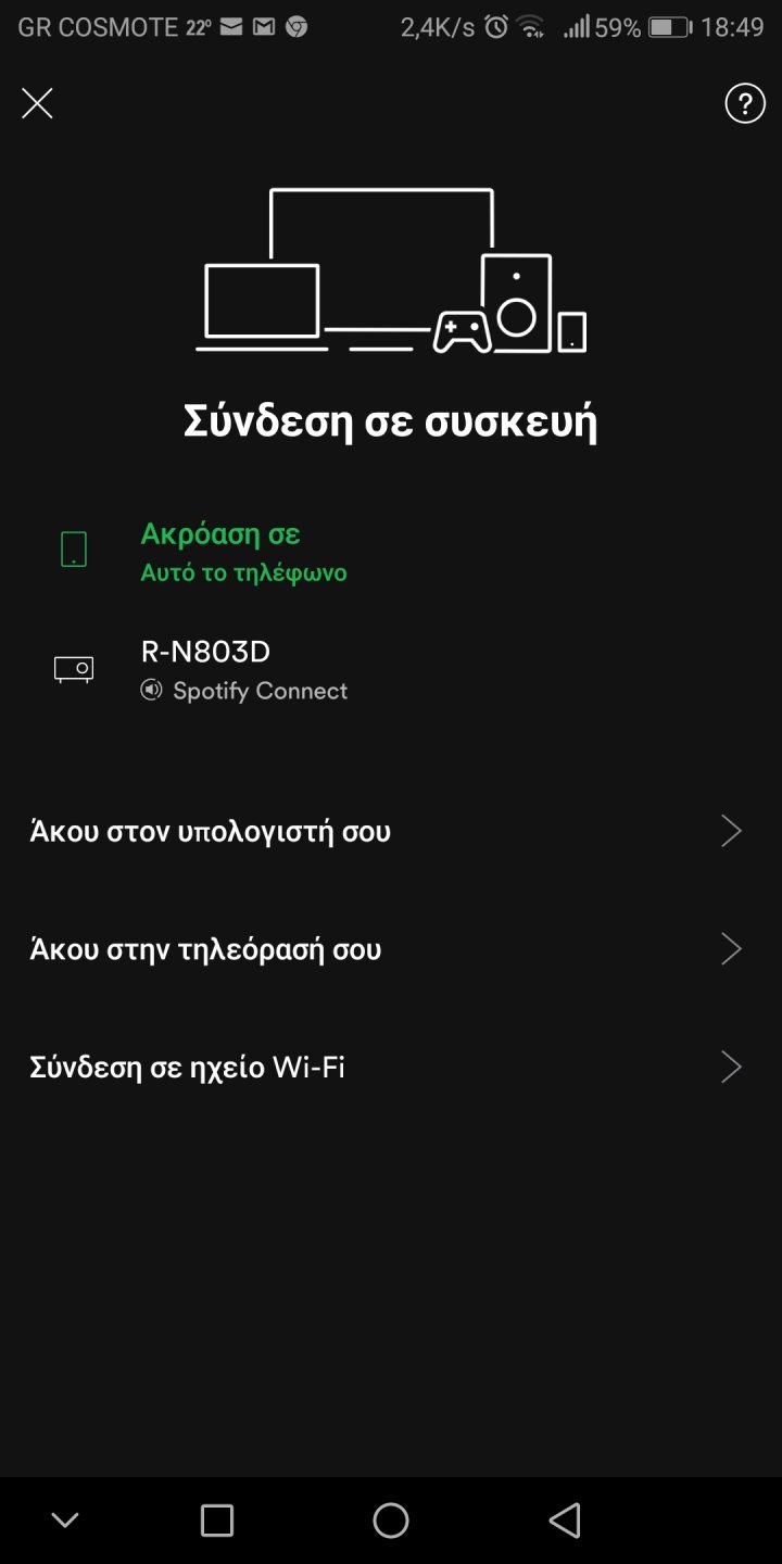

Μια ερώτηση προς τους κατόχους...το Spotify για να παίξει χρειάζεται να έχεις Premium account?
341
1.203
Αν έχεις premium λογαριασμό είτε μέσω του Spotify είτε μέσω του Music Cast κάνεις streaming ότι ακούς στην φορητή συσκευή μου διαθέτεις εφόσον είναι συνδεδεμένες στο ίδιο δίκτυο

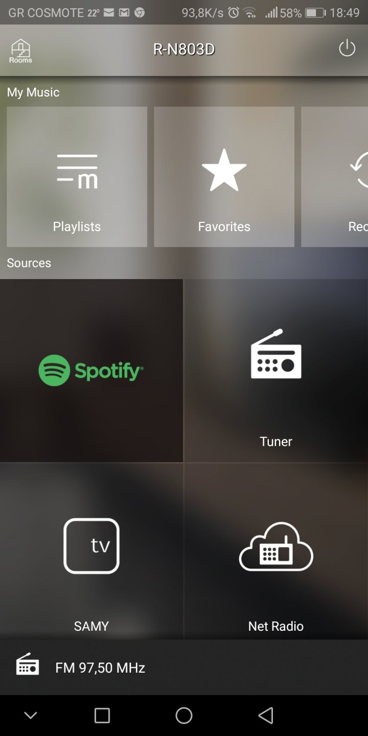

Σημερα αποφασισα να δοκιμασω και εγω το spotify premium μιας και σε λιγες ωρες ληγει η προσφορα με τα 0,99€ τον μηνα,για 3 μηνες.
Μεχρι τωρα ακουγα free απο την εξοδο ακουστικων ενος ταμπλετ.
Εκανα εγγραφη,ανοιξα την εφαρμογη musicCast στο κινητο,και συνδεθηκα με το wxad-10. Επαθα πλακα με την διαφορα του ηχου. Συνδιασμος wxad-10 & spotify ειναι σουπερ!

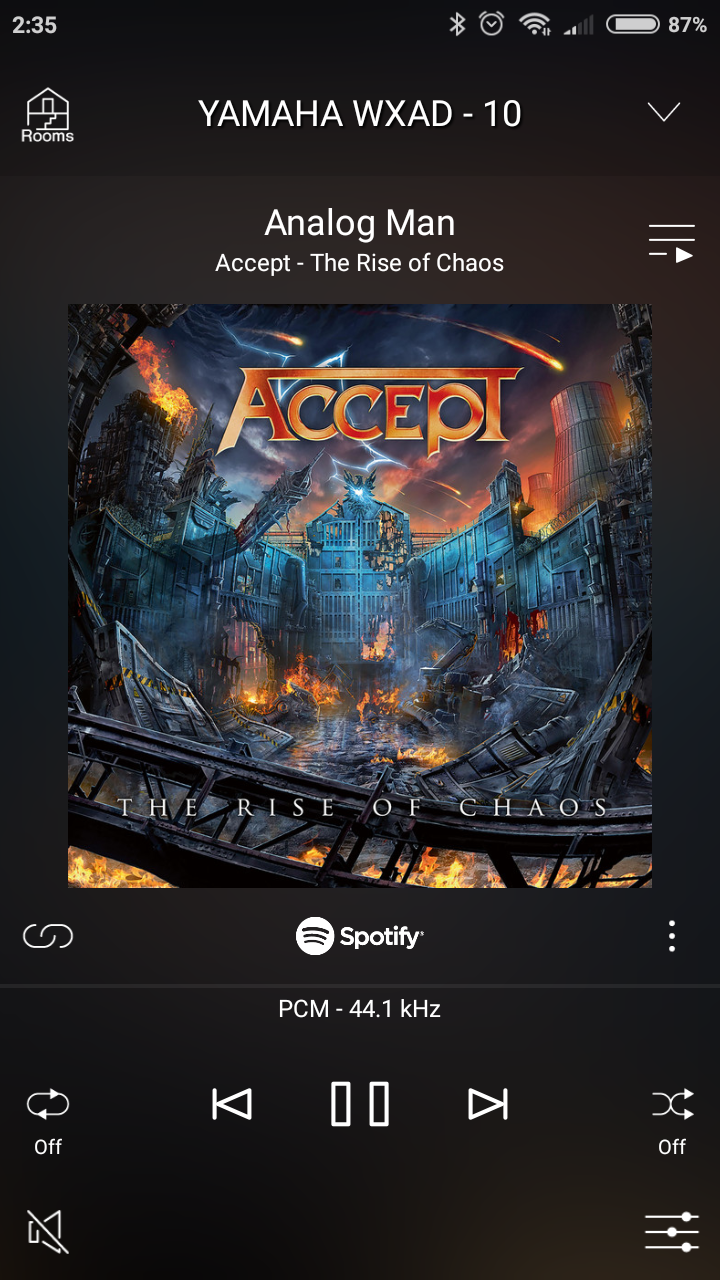

Πολύ βασικό στο Spotify να επιλέξουμε από τις ρυθμίσεις high quality και στις ρυθμίσεις του musicCast την επιλογη uncompressed.
