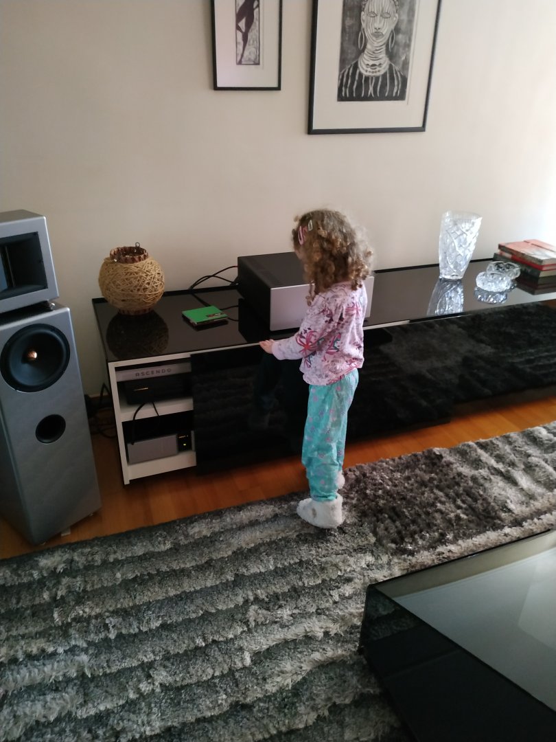

Ιδού και ο τελικός κριτής της υψηλής πιστότητας του σεταπ. Ετοιμάζεται για Σεχραζάτ ακρόαση
Τωρα καταλαβα γιατι δεν πηρες ηχεια με τουιτερ θολου! :lolsign:
Ετοιμη την βλεπω να πατησει το...κουμπακι που γυαλιζει!!
