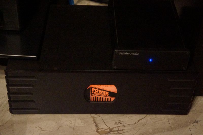

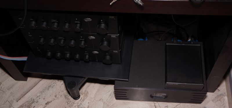

Για τον φωτισμό της οθόνης υπάρχει ξεχωριστός διακόπτης. Πάντα θα την έχω σβηστή βέβαια.
30.477
30.331
Απάντηση: Zingali HM115-HM212 Center-Cerwin-Vega! Strokers 21"-Klipsch THX Array-RE A
10A είναι 2300VA, με τάση λειτουργίας τα 230v ac. Καλά είναι μπορείς να ρίξεις και τελικούς επάνω του.
Οχι τίποτα κτήνη , αλλά τα δικά σου νομίζω τα σηκώνει.

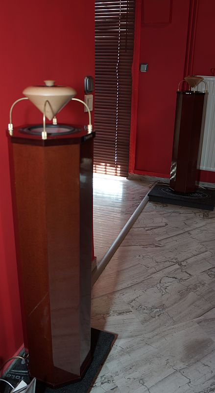

Σκέφτομαι να φτιάξω (ο Μελίδης δηλαδή) βάσεις για να δώσω ύψος στα surround.
Να σημειώσω ότι το bass reflex εκτονώνεται στη βάση του ηχείου.
Να κάνω τις βάσεις στρόγγυλες όπως του ichaltou, ή και οκτάγωνες όπως τα ηχεία; Τι χρώμα λέτε;

Οκτάγωνες όπως τα ηχεία, λεω εγω.Χρώμα , λίγο δύσκολο. Μάλλον κάτι σε μαύρο , γνώμη μου πάλι.

Mαυρο σαγρε ματ,ή στο χρωμα της ταβλας,στρογγυλες ,ποσο υψος λες?
60.366
147.021
αν το σηκώσεις 40 cm πιθανά να χάσει πολύ το ηχείο, ιδίως στο μπάσο του, καθώς έχει σχεδιαστεί έτσι, ώστε η εκτόνωση του ριφλέξ να είναι στο δάπεδο και να μην απέχει από αυτό - οπότε μάλλον θα χάσει τουλάχιστον τα θεωρητικά 3db εκεί. Κάνε μια πρόχειρη δοκιμή με βιβλία για να το διαπιστώσεις.
εφόσον το δάπεδο δεν είναι ξύλινο, θεωρώ πως θα παίζει πιο σωστά το ηχείο κατευθείαν τοποθετημένο πάνω στο δάπεδο, στο επίπεδο του δαπέδου, κι όχι σε οποιαδήποτε βάση. Έτσι σχεδιάστηκε για να παίζει κι έχουν υπολογίσει ομαλή απόκριση με την ενίσχυση που προσφέρει το επίπεδο του δαπέδου.
αν ο στόχος της "ανύψωσης" του ηχείου είναι να ακούς πιο ψηλά (πχ όρθιος) τα μεσαιοπρίμα (τα οποία έρχονται από πρώτη αντανάκλαση στον κώνο), θα πρότεινα κάτι άλλο αντί βάσης: να βγάλεις τον κώνο που έχει από πάνω του το ηχείο και να σου κατασκευάσει ο Μιχάλης ένα πιο "ψηλό" κώνο, ώστε να κατευθύνει τον ήχο στο ύψος που θες. Δηλαδή, αν αυτός ο κώνος έχει ύψος 15cm να κατασκευάσεις έναν με ύψος 30-35cm και με λίγο πιο μεγάλη διάμετρο βάσης, πχ αν είναι τώρα η διάμετρος 15cm να γίνει 20cm. Αν το σχεδιάσεις σε ένα σχεδιαστικό πρόγραμμα όπως πχ το κορέλ, μπορείς να δώσεις τέτοια κλίση στην άμεση αντανάκλαση που προσφέρει ο κώνος, ώστε να κατευθύνεις τον ήχο ακριβώς στο επιθυμητό ύψος. Όπως είναι τώρα, τον κατευθύνει οριζόντια (0 μοίρες) στο επίπεδο που είναι ο κώνος, εσύ μπορείς να αλλάξεις τη γωνία κατεύθυνσης (πχ 15 μοίρες).
Τέλος, το υλικό του κώνου όσο πιο άκαμπτο και μη πορώδες είναι, τόσο πιο σωστά θα κάνει την δουλειά που προβλέπεται να κάνει. Η λύση του ξύλου (πολύ καλά λουστραρισμένου υποθέτω) δεν είναι η απολύτως καλύτερη. Μασίφ ακετάλ (αυτό το πολύ σκληρό πλαστικό με το οποίο φτιάχνουν έως γρανάζια - έχει σκληρότητα χάλυβα) είναι μια καλή ιδέα και εύκολα πραγματοποιήσιμη (τόρνος) και βγαίνει και σε διάφορα χρώματα. Άλλες ιδέες αλλά με δυσκολίες στην κατασκευή και υψηλότερο κόστος είναι κόριαν, μαύρος γρανίτης, χάλυβας και γυαλί.

μια άλλη ιδέα είναι ανύψωση του επιπέδου του κώνου στο επιθυμητό επίπεδο, αλλά όσο απομακρύνεσαι από το ηχείο τόσο μεγαλώνει η διάμετρος του λοβού ακτινοβολίας του(των) μεγαφώνου(-ων) άρα θα πρέπει να είναι μεγαλύτερης διαμέτρου βάσης (και προφανώς ανάλογου ύψους). Δηλαδή αν τώρα ο κώνος είναι 15Χ15 (ύψος και διάμετρος βάσης) μπορείς να κατασκευάσεις έναν κώνο 30Χ30 (πάλι οριζόντιας άμεσης αντανάκλασης - 0 μοίρες) και να έχεις τη δυνατότητα ρύθμισης ύψους (να το ανεβοκατεβάζεις). Μιχάλης και πάλι, εύκολο είναι. Στα υλικά ισχύουν τα ίδια.

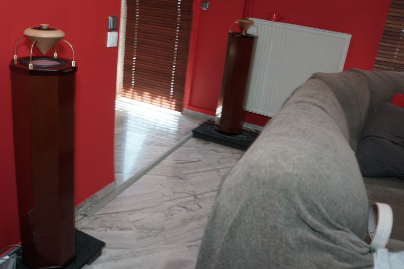

Η χρήση τους είναι surround στο home cinema.
O στόχος της ανύψωσής τους είναι να περάσουν το ύψος του καναπέ, ώστε να φτάνει πιο άμεσα ο ήχος στα αυτιά μου.

Εννοείται ότι οι τάβλες Auralex Gramma θα αφαιρεθούν. Τις έβαλα δοκιμαστικά και για να δώσω και λίγο ύψος στα ηχεία.
Η αίσθηση πάντως των παντοκατευθυντικών για surround με κέρδισε. Σε περίπτωση αναβάθμισης πάλι σε παντοκατευθυντικά θα κατευθυνθώ (βλ. Duevel).

αν δε σε απασχολεί καθόλου η απόδοσή τους στις χαμηλές συχνότητες, κάνε βάση. στρόγγυλη ή οκτάγωνη δεν έχει καμιά σημασία.
αν σε απασχολεί η απόδοσή τους στις χαμηλές συχνότητες, χρειάζεσαι μεγαλύτερης διαμέτρου κώνο ίσων διαστάσεων ύψους-διαμέτρου (οριζόντιας ακτινοβολίας) τον οποίο να σηκώσεις στο επιθυμητό ύψος και προφανώς στην επάνω επιφάνεια του κώνου να τοποθετηθεί το τουίτερ ως έχει.
από την φωτό φαίνεται να περνούν το ύψος του καναπέ. έχε υπ'οψιν πως ακούς την αντανάκλαση από τον κώνο, άρα αν κάθεσαι στον καναπέ πρέπει τα αυτιά σου να βρίσκονται ιδανικά στο επίπεδο που είναι τοποθετημένο το τουίτερ, στην άνω επιφάνεια του κώνου.

Ευχαριστώ Κώστα, πολύ ενδιαφέροντα αυτά για την τροποποίηση του κώνου, αλλά θα προτιμούσα να μείνουμε μόνο στο θέμα βάσης.
Τα ηχεία θα αντικατασταθούν κάποια στιγμή με τα Duevel Bella Luna. To ζήτημα είναι ότι κι εκείνα είναι λίγο κοντά σε ύψος (1μ). Θα ήθελα το ύψος των surround να είναι 1,30 τουλάχιστον
Σωστά, αλλά θα ήθελα να ακτινοβολεί και πιο πάνω ακόμη, για πιο surround αίσθηση. Τα νιώθω λίγο χαμηλά για surround.
Μάλλον πρέπει να κάνω το τεστ με τα βιβλία πρώτα να σιγουρευτώ (ή με πολλαπλά auralex που έχω).
