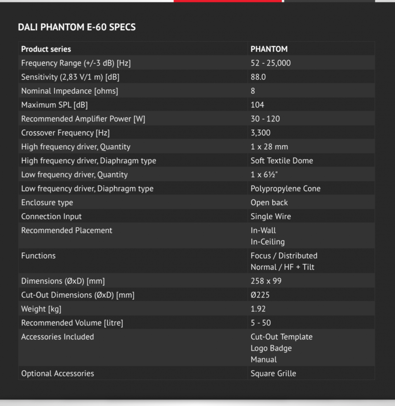

Για έναν γενικό μπούσουλα, αν η οροφή από την γυψοσανιδα απέχει 10 με 15 εκατοστά, το κουτί που θα πρέπει να δημιουργηθεί είναι 35 επι 35 με 10 πόντους ύψος?
49.059
103.653
Το ηχειο σου ειναι 10cm βαθος.Οποτε το κουτί πισω πρέπει να είναι πιο βαθύ.
Κατέβασε την οροφή 15 και κάνε το κουτί 12χ30χ30.
Αυτό. Κουτί από γυψοσανίδα. Τις θέσεις τις ξέρεις.

Άρα αφού μόνωση θα είναι 7 εκατοστά θα πρέπει να αφήσω 12 εκατοστά κενό κάτω από την μόνωση και μέχρι την γυψοσανιδα. Μέσα σε αυτά τα 12 εκατοστά θα φτιάξω ένα κουτί διαστάσεων 30χ30.

Εγω πηρα τα Ε50 γιατι ειχα περιορισμενο χωρο και προυπολογισμο.
Λογο του οτι δεν μπορουσα να κανω ψευδοροφη τελικα εκανα κατι απλο, εκανα μονος μου δυο ξυλινα κουτια 30x30x10 τα εβαψα ασπρα και τα τοποθετησα 'καρφωτα' στο ταβανι συμφωνα με τις προδιαγραφες της Dolby.
Τελικα το αποτελεσμα ειναι παααααρα πολυ καλο!!!
Ομορφα απλα και ωραια.

Για να μην γινει κανενα λαθος. Η οροφη θα κατεβει 13 εκατοστα και μεσα σε αυτα τα 13 εκατοστα θα δημιουργησω ενα κουτι 12 εκατοστων (πιο κατω αν κατεβω, θα βρω στο αιρ κοντισιον και μπαινουμε σε αλλες διαδικασες). Δεν με παιρνει για πιο πολυ κατεβασμα. Αν αυτο του κουτι δεν ειναι 12 εκατοστων υψος αλλα ειναι 10 εκατοστων, πειραζει?

Ενα ένα τα λες. Φαντάσου να κατέβαζες την οροφή στα 13 και να ήθελες να αγοράσεις το κουτί που δίνει η εταιρία αργότερα.
Πειράζει... το ηχείο είπαμε είναι 10cm βάθος. Κάνε το 11 για να μην έχεις κανένα πρόβλημα με την τοποθέτηση αργότερα.

Γιατί να κάνει έξτρα κουτί βρε παιδιά;
Αν το αφήσει χωρίς κουτί και να εκτονώνει στο μεγάλο όγκο της ψευδοροφης τι θα γίνει.
Το πολύ πολύ να χρειαστεί να τα κροσαρει λιγο πιο ψηλά, που και πάλι δεν νομίζω.

Για πες μας την γνώμη σου. Εγώ άσχετος είμαι. Γίνεται και αυτό? Θα έχω δηλαδή το ηχείο χωρίς οπίσθια κάλυψη? Από πίσω του θα είναι το τεράστιο κενό της γυψοσανιδας? Δεν θα έχω θέμα?

Περίμενε! 7 πόντους η μόνωση και 12 ποντουσ Από κάτω που θέλω κενό για το κουτί του ηχείου μας κάνουν συνολικά 19 πόντους. Τι κανω λάθος?

Παιδιά με ενδιαφέρει να μάθω αν δεν φτάνει ο χώρος για το κουτί και τα βάλω τα ηχεία χωρίς κουτί, τι πρόκειται να γίνει? Ποιο θα είναι το αποτέλεσμα?
