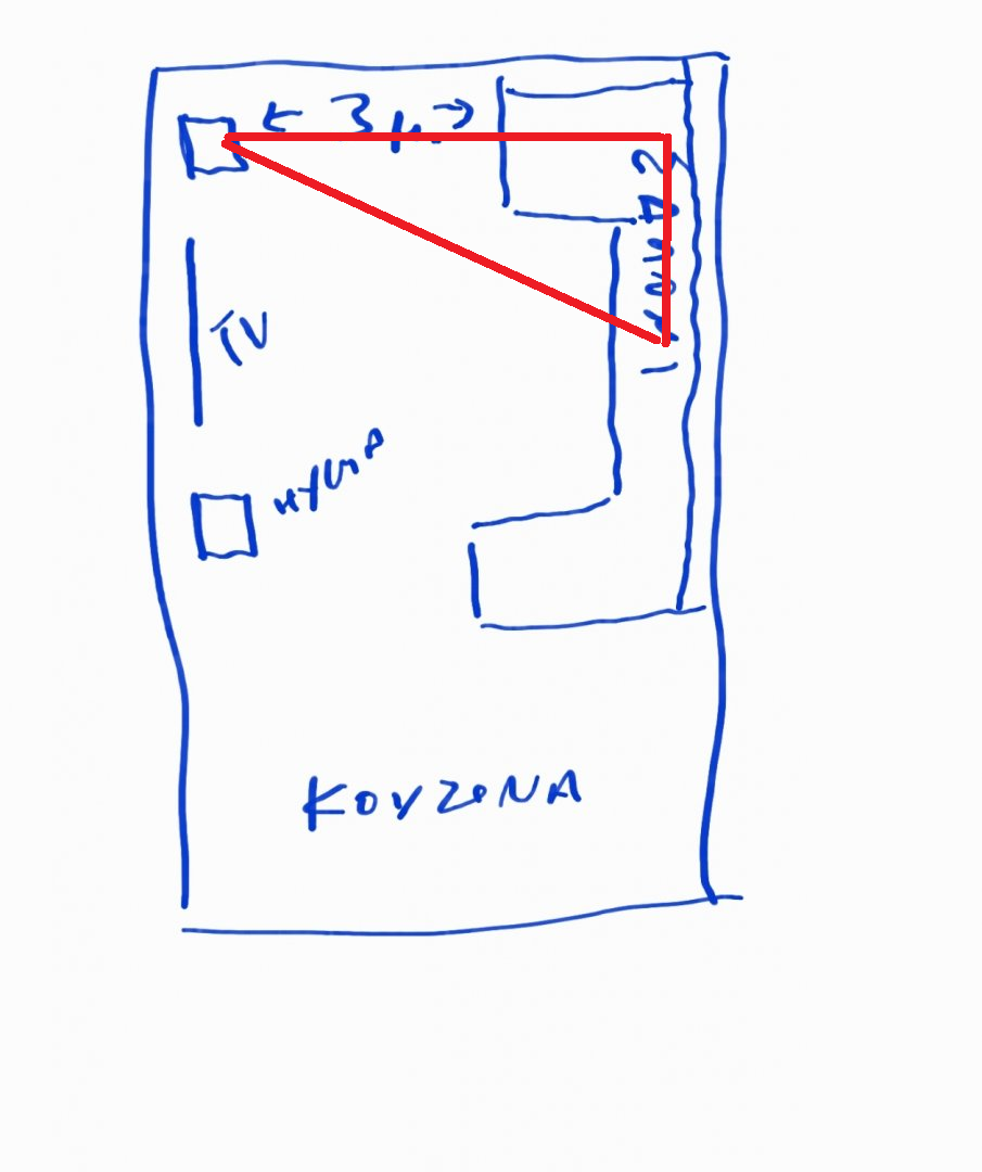

να έχεις στο μυαλό σου ότι τα στουντιακά για να παίξουν σωστά απαιτούν και σωστή τοποθέτηση(όλα τα ηχεία απαιτούν) αλλά τα συγκεκριμένα στουντιακά είναι για νιαρφιλντ καταστάσεις με ότι αυτό συνεπάγεται για το σουιτ σποτ τους
εσύ στο σαλόνι έχεις 3 μέτρα πλευρά...πάνω κάτω με τις τοποθετήσεις και ότι μπορείς να γλιτώσεις από πλάτη του καναπέ και αέρα των ηχείων από τον πίσω τοίχο τους
αναλογικά έχεις υποτείνουσα-απόσταση ακρόασης στα 3μέτρα περίπου
αυτό ξεφεύγει από το νίαρφολντ να ξερεις....και ηχεία 7-8 ιντών απλά δεν
σίγουρα θα ακούσεις πολύ καλύτερα από αυτά που έχεις ήδη.και ειλικρινά θα το καταευχαριστηθεις σε σύγκριση με το πριν...ΑΛΛΑ εφόσον ξεκίνησες νήμα....πρέπει να ενημερωθείς για το πως έχουν τα πράγματα σήμερα...και το τι κοιτάζουμε πλέον να κάνουμε στον χώρο μας για να ακούμε όσο γίνεται σωστότερα και όσο γίνεται πιο κοντά σε αυτό που πρέπει να ακούμε
τα κλιπς όπως και τα jbl έχουν κόρνες....άρα και κάπου να μην μπορέσεις να τα φέρεις σωστά στην τοποθέτηση λόγω σαλονιού...θα σε καλύψουν στην διασπορά

Το αφήνω τότε εδώ μιας και είναι και νωρίς ακόμα και νομίζω ότι θα βρεθεί κάτι που να με ευχαριστήσει μιας και δεν έχω και τις τρελές απαιτήσεις.
Μπορώ να μετρήσω ( εκτός από απόσταση):p κάτι μόνος μου στο χώρο μου που θα βοηθήσει την επιλογή?
41.869
84.432
Αν μένεις Θεσσ το μέλος @Γιάνννης δανείζει μικρόφωνα για μετρήσεις....ίσως αν τον πιέσεις εξαιρετικά λίγο,..... να έρθει και στον χώρο σου να σου την κάνει....αρκεί να του τάξεις κανένα ληγμένο σαλαμάκι..... :laugh: :roflmao:
αν γουστάρεις ταλαιπωρία και θέλεις να ασχοληθείς χρειάζεσαι ένα umik μικρόφωνο και το πρόγραμμα rew(δωρεάν είναι)
αν πάλι δεν βαστάνε τα χέρια σου.....υπάρχουν επαγγελματίες που το κάνουν και σου λένε ακριβώς το τι πρέπει να κάνεις χωρίς να σπαταλάς τα εγκεφαλικά σου κύτταρα με απορίες και ίσως και γιατί δεξιά και αριστερά....και ξέρεις από εκεί και μετά ότι έχεις να κάνεις αυτά αυτά και εκείνα για να πετύχεις το max στον χώρο σου
ερώτηση: έχεις προοπτική για atmos -ταβάνωμα ηχείων?
