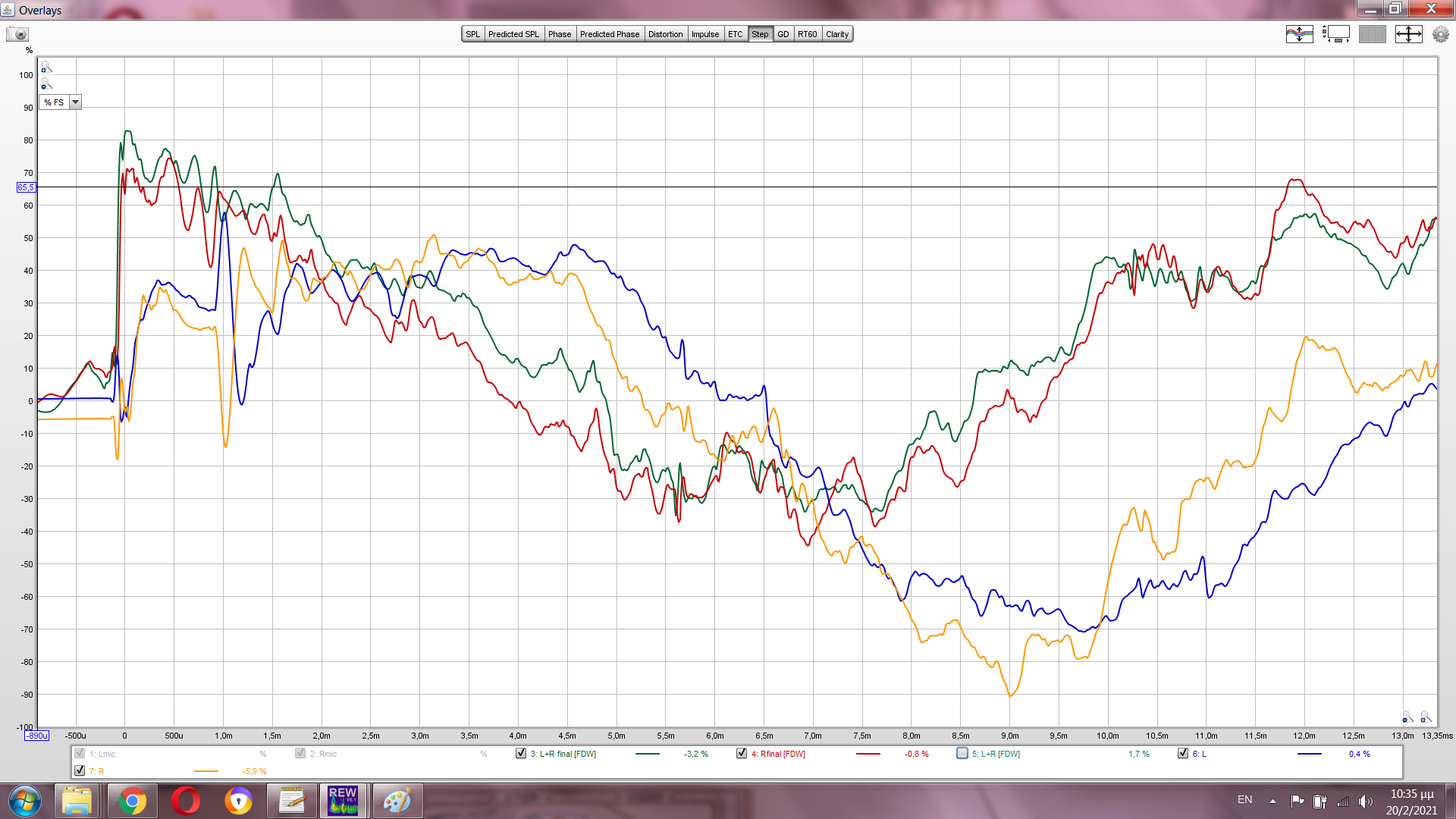

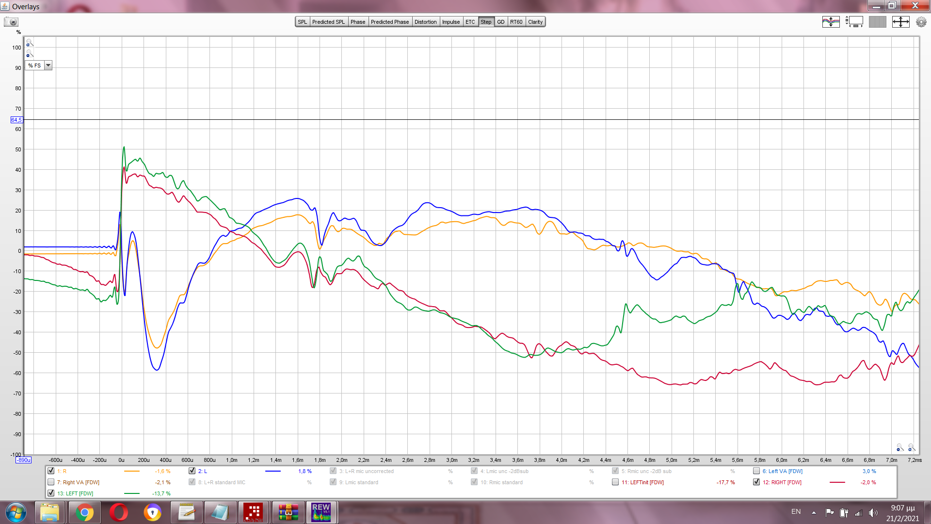

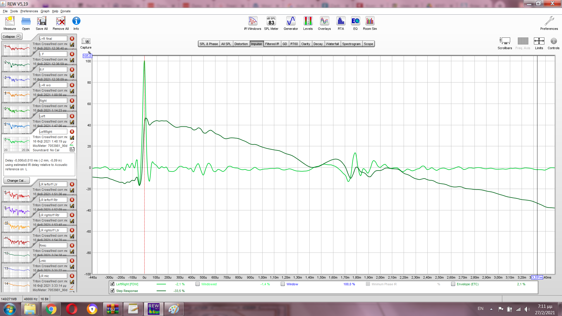

Εδώ οι τελειωτικές βηματικές αποκρίσεις με πράσινο-κόκκινο όπως ελήφθησαν για τα επιμέρους κανάλια αντιπαρατιθέμενες με τις αδιόρθωτες σε μπλε-πορτοκαλί :
Βλέπουμε πόσο ΄΄γλυκό΄΄ και ομοιογενές έχει γίνει το γύρισμα στο βηματικό παλμό και παράλληλα πόσο ΄΄μπερδεμένες΄΄ φαντάζουν συγκριτικά στα πρώτα msec οι αδιόρθωτες με τις ξέχωρες κορυφές για τους επιμέρους κλάδους,αφού έχουμε τρίδρομη παθητική κόρνα με προσθήκη αυτόνομου sub χωρίς ηλεκτρονικό κροσάρισμα και βαθυπερατό στα 120 Hz...
Αυτή η εναία μορφή από το ξεκίνημα είναι που εξασφαλίζει ότι θα εισπράξουμε εις το έπακρον τη μεγαλοπρεπή και πανοραμική ηχητική σκηνή που υπόσχεται ένα setup με πλευρά τριγώνου 3 μέτρα...

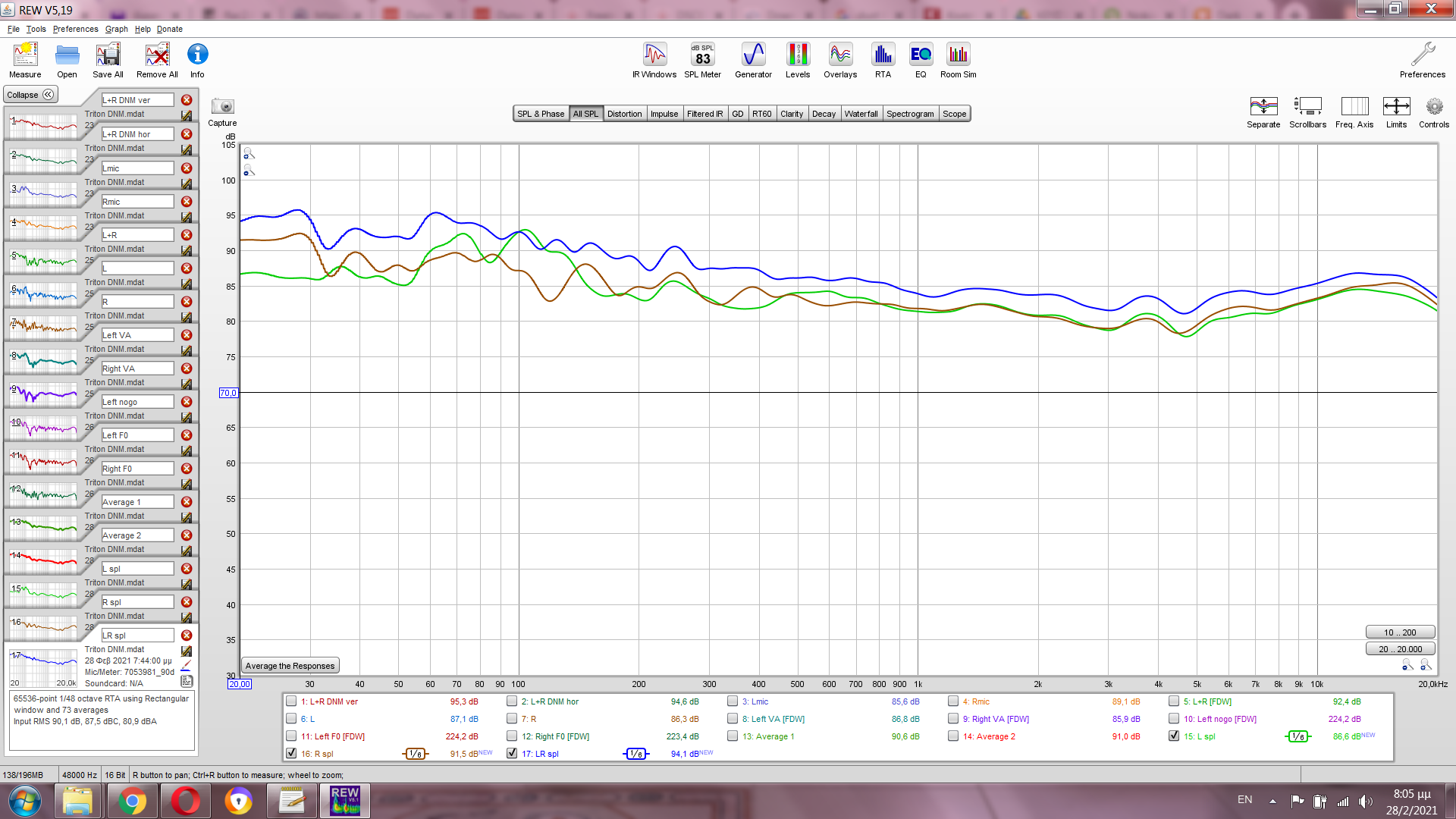

Στην παρακάτω παράσταση έχουμε τις αδιόρθωτες βηματικές αποκρίσεις (αριστερό κανάλι μπλε-δεξί πορτοκαλί)ληφθείσες στο MLP σε αντιπαράθεση με τις προσομοιώσεις των διορθωμένων (πράσινη-κόκκινη αντίστοιχα) έχοντας επαναλάβει την εκτέλεση διόρθωσης με όλα της τα βήματα.:
Εδώ παρατηρείται ικανοποιητική ομοιομορφία ανάμεσα στα επιμέρους κανάλια,με την ολική έκταση στις αρχικές κορυφές πριν το πρώτο γύρισμα στον οριζόντιο μηδενικό άξονα να είναι ισοδύναμη μεταξύ αδιόρθωτων και διορθωμένων...Αυτές κρίνονται επιτέλους αρκετά καλές για την εξαγωγή διορθωτικών αρχείων και περαιτέρω μετρήσεις πάνω σ'εκείνα...

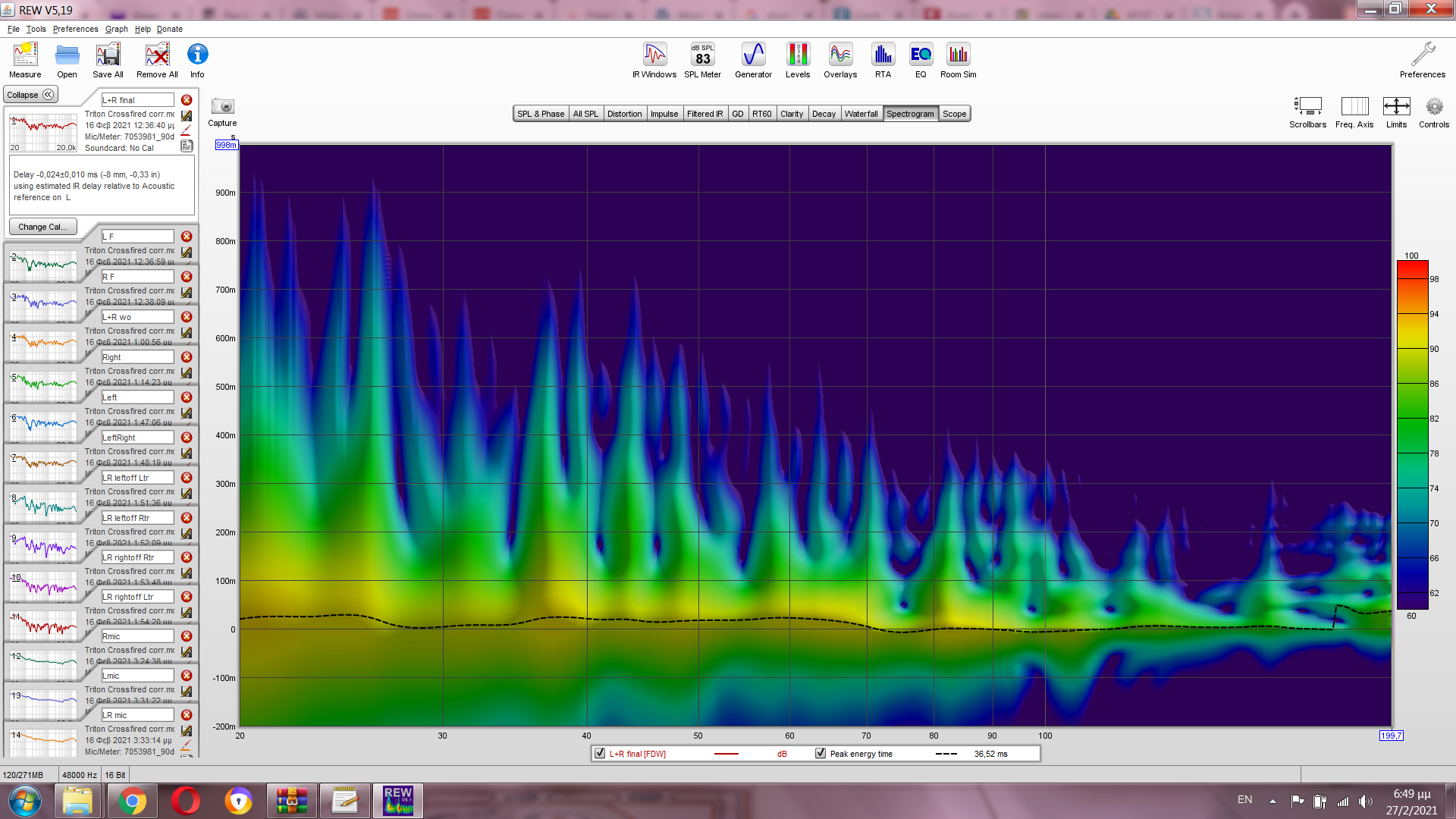

Από το ξεκίνημα των ακροάσεων με τα Triton crossfired καταλάβαινα τη βελτίωση στην απόδοση...Ιδίως όταν συνδυαζόταν και με Spectrogram όπως τα παρακάτω με τα επιμέρους κανάλια και sub-δορυφόρους εκπέμποντα όλα μαζί:
(σημειωτέον κιόλας σε χώρο όπου η μοναδική φροντίδα στις πρώτες οκτάβες προερχόταν από τον τρόπο στησίματος δορυφόρων-sub...)

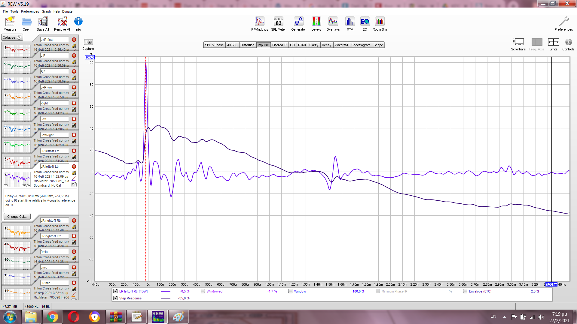

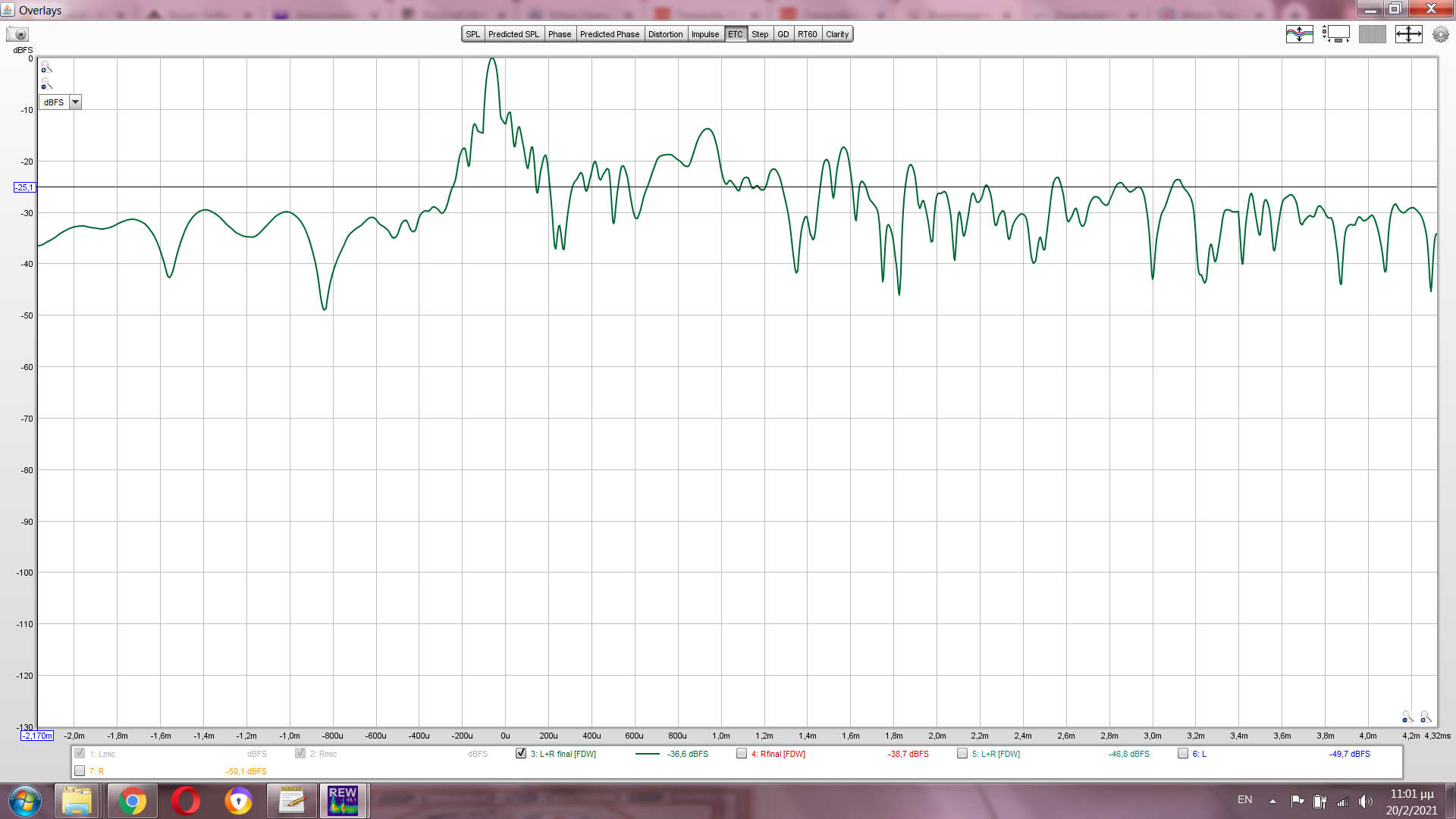

Επόμενο ζητούμενο ήταν μέθοδος ν'αποτυπωθεί η ευεργετική δράση του cross-firing σε μετρητικά δεδομένα και ιδίως στο πεδίο του χρόνου...Ακολουθείται λοιπόν το εξής πρωτόκολλο : Λήψη κρουστικών παλμών με Timing Reference (ηχητικό ερέθισμα παρεχόμενο από το ένα μόνο κανάλι επιλογής μας πριν τον κυρίως παλμό) με τα δύο κανάλια εκπέμποντα μαζί και το μικρόφωνο ευρισκόμενο σε θέσεις έξω από την περίμετρο στερεοφωνικού τριγώνου.
Για να επιδειχθεί όμως η δραστικότητα του cross-firing,η σκέψη ήταν για τις εναλλακτικές θέσεις να τηρούν την εξής συνθήκη : Το μικρόφωνο να βρισκόταν σε καθένα σκέλος μακριά από το sweet spot αλλά με γεωμετρία τέτοια που θα το έφερνε πιο κοντά και υπό υψηλή γωνία off-axis ως προς το εκάστοτε main (αριστερό-δεξί) και παράλληλα να βρίσκεται σε θέση on-axis ως προς το απέναντι μακρινό main...Το δε σχηματιζόμενο τρίγωνο σε καθένα σκέλος θα ήταν ορθογώνιο,με την υποτείνουσα εκτεινόμενη μεταξύ μικροφώνου και του εκάστοτε μακρινού δορυφόρου.
Ας δούμε ακολούθως τη συμπεριφορά στο πεδίο του χρόνου:

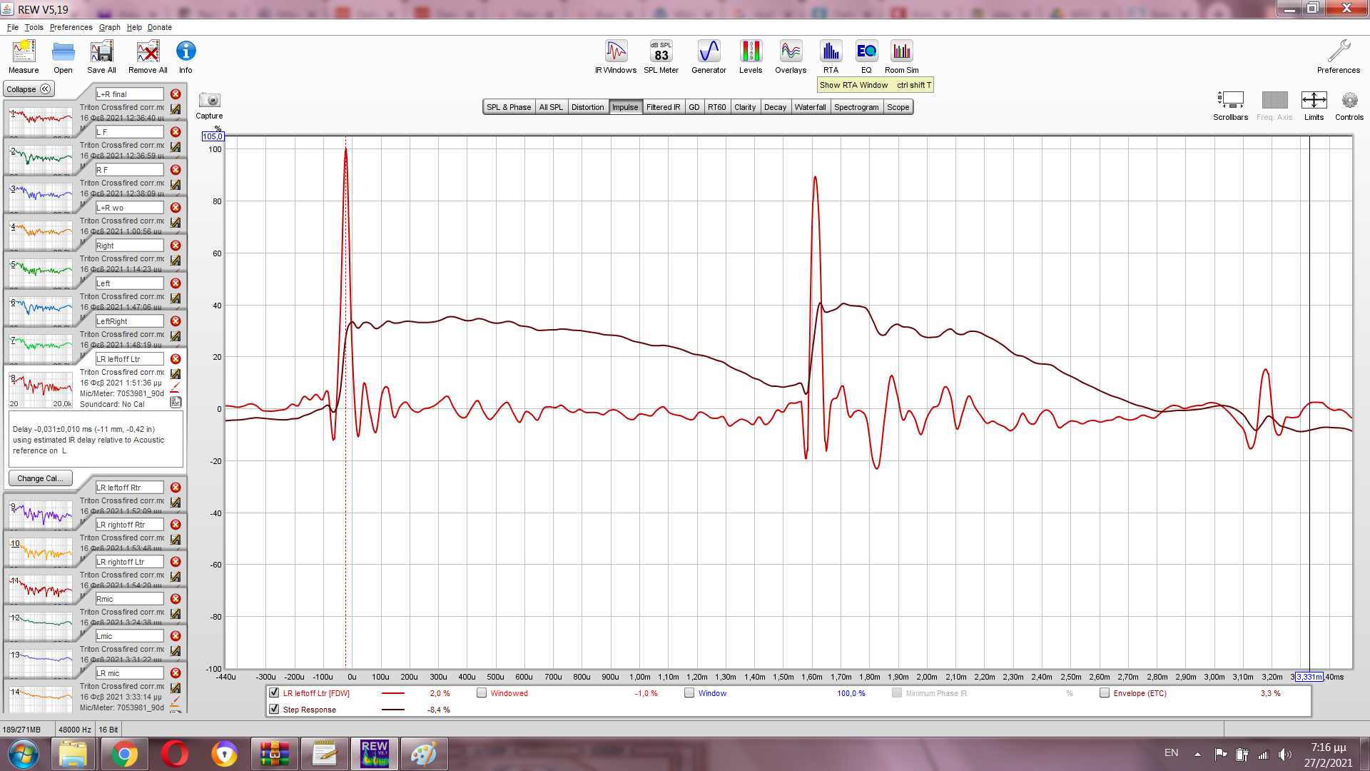

Πρώτο σκέλος...Θέση λήψης έξω αριστερά...
Σήμα Timing Reference από δεξί (μακρινό on-axis δορυφόρο ) κανάλι :
Σήμα Timing Reference από αριστερό κανάλι (κοντινός off-axis δορυφόρος) :

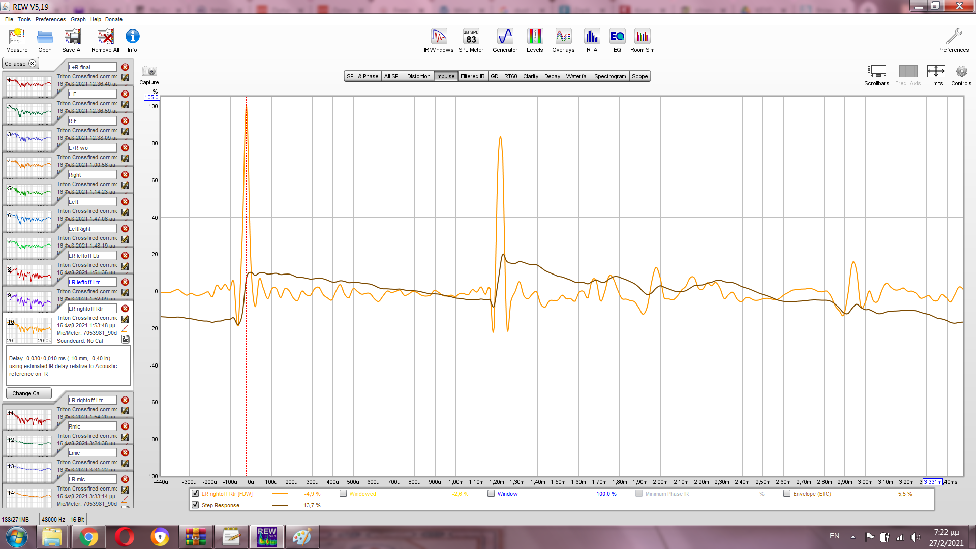

Δεύτερο σκέλος...Θέση λήψης έξω δεξιά...
Σήμα Timing Reference παρεχόμενο από το αριστερό κανάλι (μακρινός on-axis δορυφόρος) :
Timing Reference παρεχόμενο από δεξί κανάλι (κοντινός off-axis δορυφόρος) :
Βλέπουμε ως κοινό χαρακτηριστικό πως όταν το σήμα Timing Reference προερχόταν από τον μακρινό on-axis δορυφόρο ως προς το μικρόφωνο ο κρουστικός παλμός παρεχόμενος ταυτόχρονα από το ζεύγος ηχείων συλλαμβάνεται ως μοναδιαίος - δηλαδή απολύτως συγχρονισμένος μεταξύ τους - ενώ αυτό δεν ίσχυε όποτε το Timing Reference προερχόταν από τον κοντινό off-axis δορυφόρο.
Αυτό το δεδομένο έχει ως αντίκρυσμα ότι υπό κανονικές συνθήκες ακρόασης όπου δεν έχουμε διακεκριμένο Timing Reference από ένα εκ των ηχείων θα ισχύει με τη συνθήκη του cross-firing ικανοποιητικός συγχρονισμός μεταξύ των καναλιών για τη στερεοφωνική συνοχή κι επιπλέον τη διατήρηση αυτής κατά τις δυναμικές αντιθέσεις στο πρόγραμμα ακόμα και σε θέσεις ακροατή μακριά από το ορισμένο sweet spot...

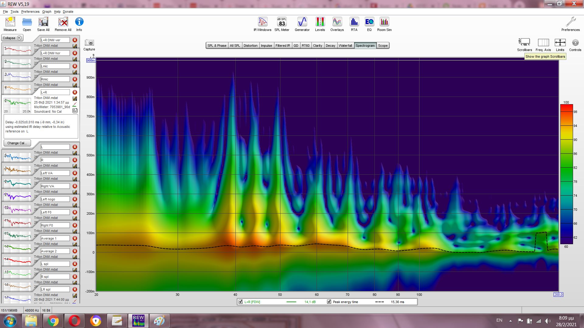

Ενδεικτικά,δίδεται και spectrogram παρμένο με τα κανάλια εκπέμποντα μαζί σε ακραία θέση λήψης,κοντινή σε τοιχωματικά όρια :
Σημαίνει ότι ακόμα και σε τέτοιες θέσεις με το συγκεκριμένο setup θα ισχύει ικανοποιητική πυκνότητα στην κατανομή ενέργειας χωρίς διάκριση των συνιστωσών από ιδιορρυθμούς....

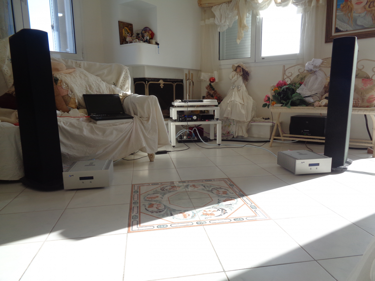

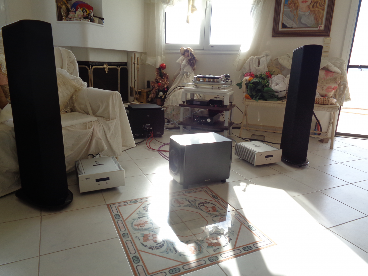

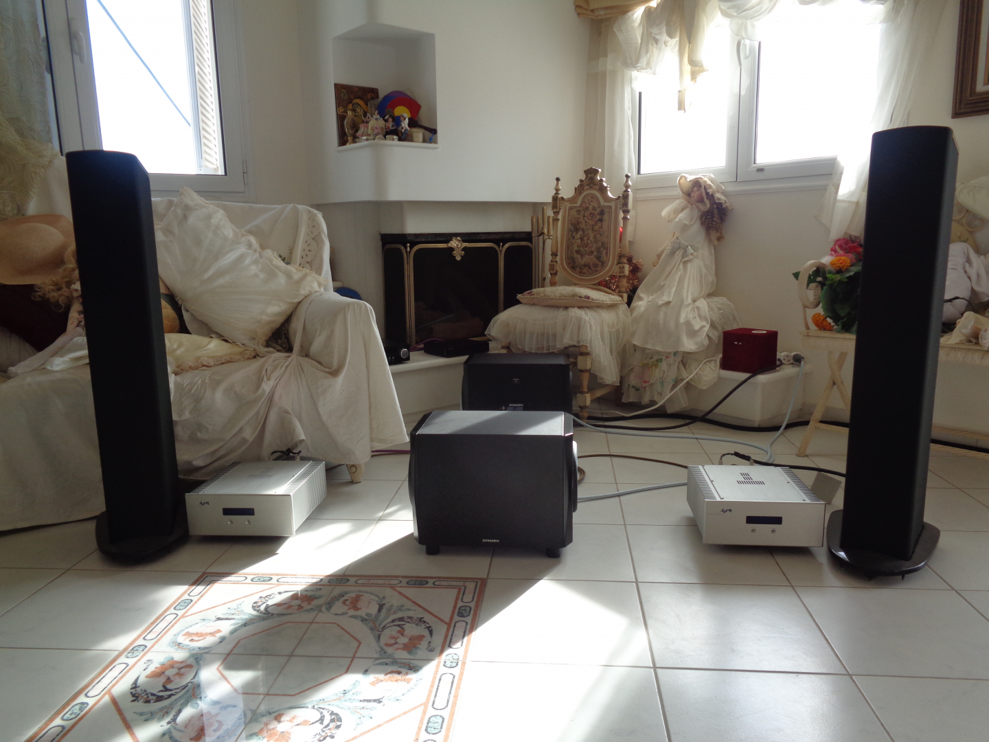

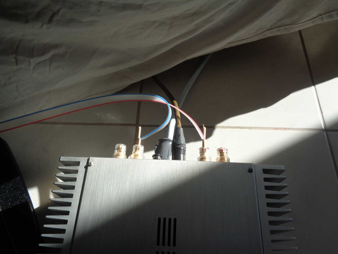

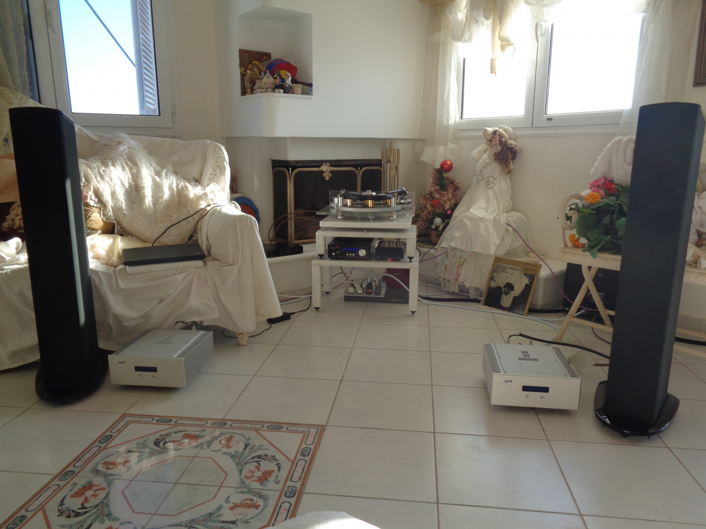

Αυτό που έγινε ήταν μικρές μετακινήσεις των δορυφόρων περισσότερο εμπρός και πίσω παρά πλάγια,προκειμένου να διερευνηθεί η βέλτιστη τήρηση στο αντίστροφο καρδιοειδές μοτίβο καθενός με το αντίστοιχο sub,όπως είχε προβλεφθεί για την τρίτη οκτάβα...Υπενθυμίζεται ότι ελέω κροσαρίσματος η εκπομπή των χαμηλών γινόταν εκ των πραγμάτων σε ημισφαιρικό πεδίο στις δύο πρώτες οκτάβες,ενώ μετά την τρίτη οκτάβα αναλάμβανε να συντηρήσει το μοτίβο η εγγενής πολική απόκριση των δορυφόρων....
Στην παρακάτω εικόνα ληφθείσα εκμεταλλευόμενη το δεκάλεπτο χρονικό περιθώριο κατά τη διάρκεια του οποίου ο ήλιος αγκαλιάζει τον δορυφόρο με την κουρτίνα παραμερισμένη,φαίνεται η οριστική θέση - επιβεβαιωμένη και από δοκιμαστικές κρουστικές - για τον δεξιό μερικά εκατοστά πιο μπροστά σε σχέση με πριν.
Ισοδύναμη μετακίνηση έγινε και στον αριστερό,ενώ έχει έλθει πιο μπροστά και ο αντίστοιχος τελικός για να διευθετηθεί το ελάχιστο δυνατό μήκος από το αλλαγμένο καλώδιο ηχείων όπως θα δούμε παρακάτω...

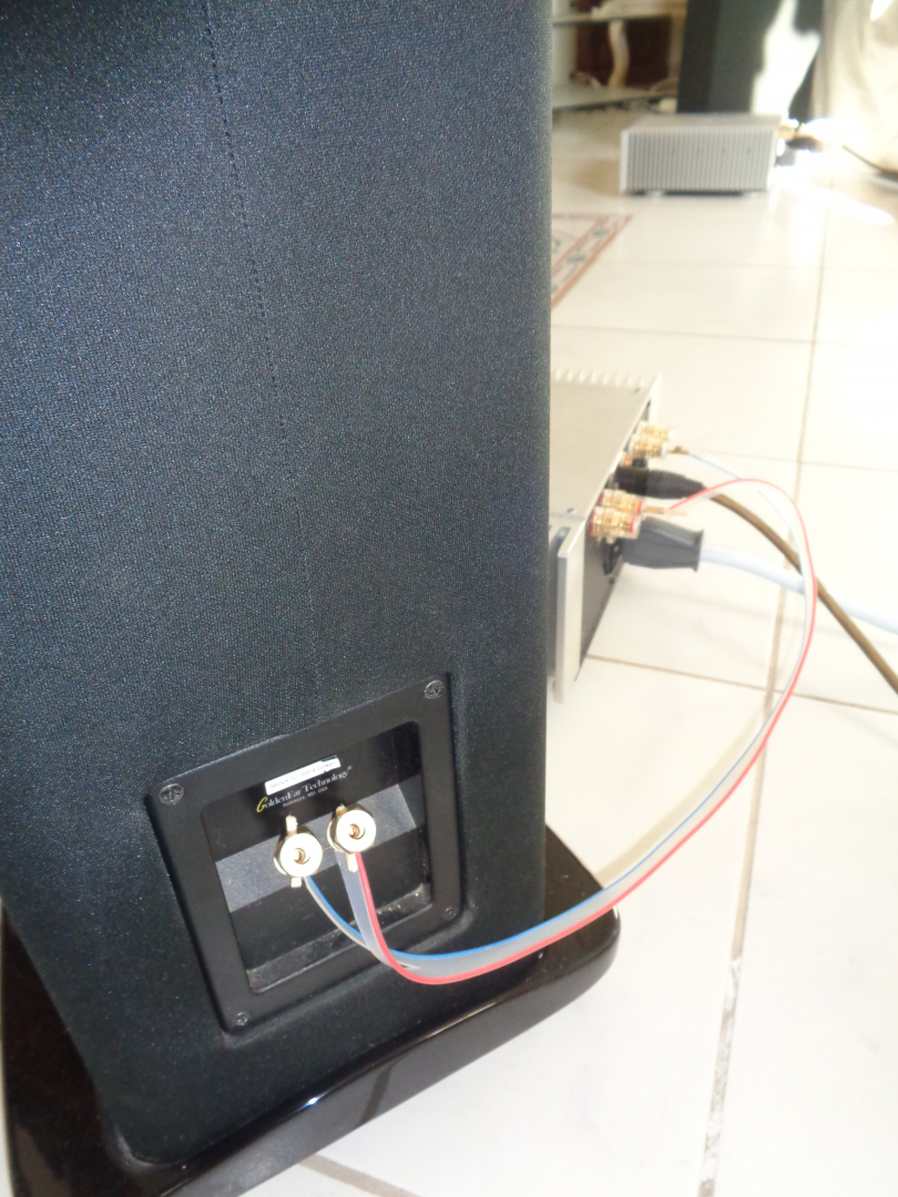

Όσο ευσεβείς και να ήταν οι πόθοι,δεν χανόταν κάτι με μια δοκιμή...Κόπηκε από το απόθεμα το ελάχιστο δυνατό μήκος (60 cm) και αφού ήταν ατερμάτιστο,έπρεπε κάπως να προσαρμοστεί με καλή επαφή σε ακροδέκτες τελικών και ηχείων...Εφόσον κιόλας ακολουθείτο πιουρίστικος δρόμος,οφειλόταν τουλάχιστον να τηρηθούν γνωστές από παλιά επιταγές γι αποφυγή σε ευμεγέθεις μεταλλικές μπανάνες ή δίχαλα και κολλήσεις...Κόπηκαν λοιπόν κομμάτια από καλαμάκι bamboo και με τη βοήθεια αυτών σφηνώθηκαν με ισχυρή πίεση η γυμνωμένη απόληξη από τον εκάστοτε αγωγό σε μπανάνα Nordost εισαγόμενη ακολούθως στην υποδοχή του τελικού.Για την υποδοχή στην πλευρά του ηχείου τα κομματάκια bamboo χρησιμοποιήθηκαν ως παρεμβύσματα ανάμεσα στο γυμνό κλώνο που ερχόταν σε άμεση επαφή με τη μπόρνα και το γερά σφγμένο παξιμάδι που εξασκούσε υψηλή πίεση χωρίς να τραυματίζει έτσι τον αγωγό,όπως εμφανίζεται παρακάτω για το δεξί main:
Έχοντας λοιπόν φτάσει μέχρι το κατώτατο επίπεδο της ΄΄κόλασης΄΄,δηλαδή εκεί όπου παρεπιδημούν τα λεγόμενα ΄΄καλώδια-ισοσταθμιστές΄΄,δεν έμενε παρά να δούμε πόσο ΄΄τυχεροί΄΄ ή όχι σταθήκαμε... :biggrin:

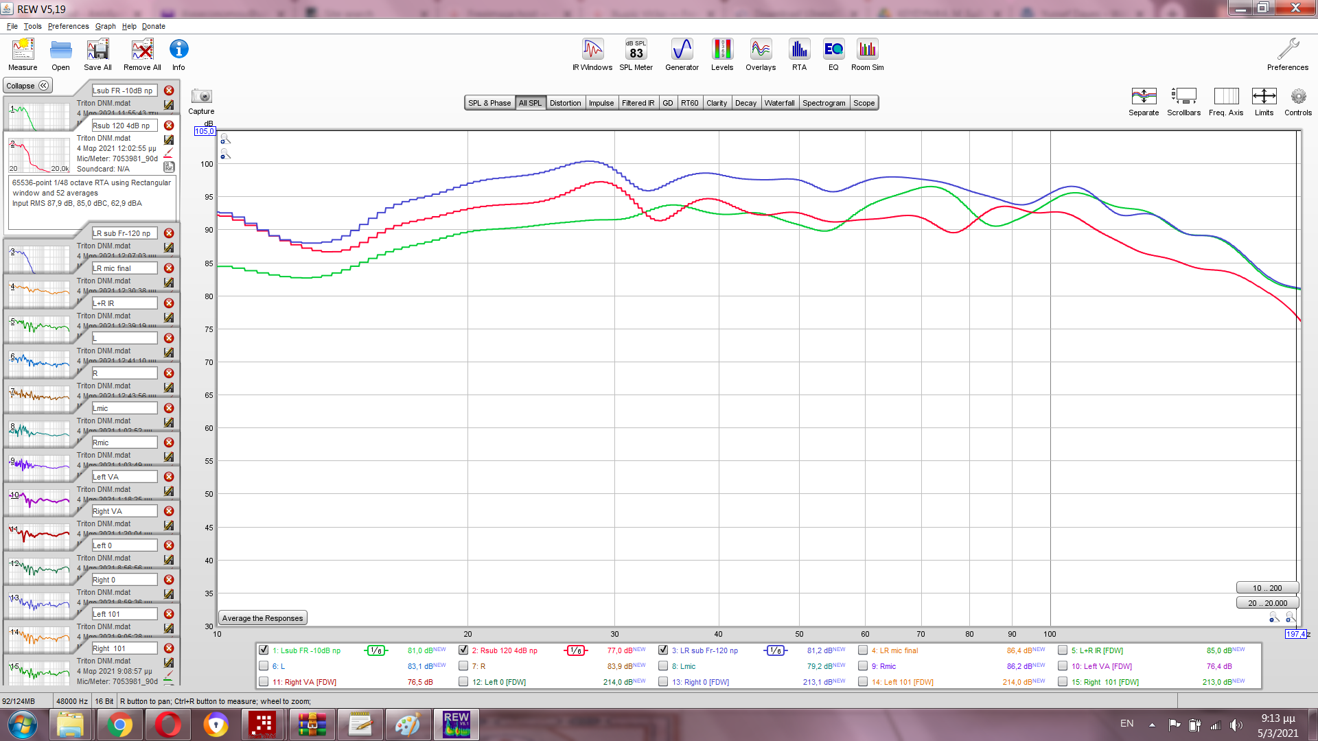

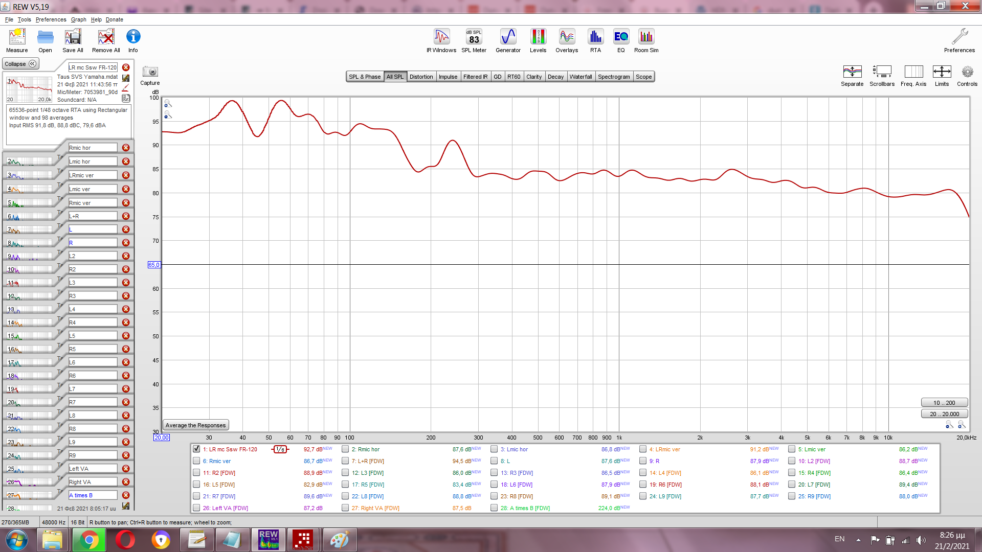

Όπως ειπώθηκε σε άλλο νήμα,για διερευνητικούς λόγους δοκιμάστηκε να επιτευχθεί επιθυμητή κλίση στην αδιόρθωτη απόκριση εφαρμόζοντας σε καθένα sub βαθυπερατό φίλτρο σε κατώτερη συχνότητα (αριστερό στα 75 Hz - δεξί στα 90 Hz),αυξάνοντας παράλληλα τη στάθμη ειδικώς σε αυτά.Το αποτέλεσμα εμφανίζεται με καμπύλες στα συνήθη χρώματα με την παρακάτω παράσταση:
Δεν είναι άσχημο,σε χαμηλές μάλιστα στάθμες ακουγόταν πολύ ελκυστικά...Το κύριο πρόβλημα όμως ήταν ότι υπό ανεβασμένες τις στάθμες στα ίδια τα sub κατά την άνοδο στη γενική στάθμη αυξάνονταν και οι τιμές ηχειακής παραμόρφωσης σε τιμές ανώτερες του 15%...
Δεδομένου κιόλας ότι οι παραμορφώσεις με τη στάθμη που λαμβάνουν στο συγκεκριμένο setup ξεχωρίζουν αποκλειστικά στη ζώνη της πρώτης οκτάβας - σε όλες τις υπόλοιπες λαμβάνουν στάθμη πολύ μικρότερη από το κατώφλι που θα γίνονταν αυτές αισθητές - θα έπρεπε να λογαριαστούν και ανώτερες συνιστώσες με αυξανόμενη αντιληπτότητα καθώς και βλαβερές αλληλεπιδράσεις τους με ιδιορρυθμούς....
Πρόσθετο κριτήριο λοιπόν είναι πως δεν αρκεί από μόνη της η ευνοϊκή κλίση σε καμπύλη απόκρισης αν δεν συναρτάται με μέση συνεχόμενη στάθμη ακρόασης και τα εμφανιζόμενα πάνω σε αυτήν ποσοστά ηχειακής παραμόρφωσης ως προς τις πρώτες οκτάβες - όπου συνήθως λαμβάνουν αυτά τις ανώτερες τιμές έχοντας ουσιαστική σημασία...
Σκοπός είναι επίσης η στάθμη στα ίδια τα sub να έχει την κατώτερη δυνατή τιμή,γιατί αλλιώς στη βηματική απόκριση θα κυριαρχεί η εκπομπή του sub (με επακόλουθο υπερβολικά χαμηλό πλάτος βήματος μετά τη διόρθωση) αντί να υπάρχει ισορροπία μεταξύ sub-main...Γι αυτό επίσης δεν είναι δόκιμη λύση η αύξηση στο volume των sub με επακόλουθο κούρεμα των προεξοχών για να έβγαινε ισορροπημένη απόκριση συχνότητας.Κάθε περαιτέρω αύξηση στο volume - έστω και αν οι δυνατότητες του sub παρέχουν το απαραίτητο headroom - σημαίνει ότι καλείται το sub ν'αντιμάχεται συμπεριφορές του χώρου συνδυασμένες με ατελές στήσιμο,αντί να συμμαχούσε όπως θα έπρεπε με τις πρώτες...
Επιστρέφουμε λοιπόν σε κάθοδο volume στα ίδια τα sub κι επαναφορά του αριστερού σε full range εκπομπή ενώ του δεξιού σε βαθυπερατό φίλτρο στα 120 Hz...Υπό το γνωστό πνεύμα τελειομανίας,ξεκινάμε γι άλλη μια φορά μικροβελτιώσεις στη θέση των sub μόνων τους σε σχέση με το χώρο και λογαριάζοντας πλέον και στοιχεία από την επίπλωση,προκειμένου να πιάσουμε όχι μόνο την καλύτερη δυνατή αδιόρθωτη απόκριση,αλλά και υπό τη χαμηλότερη δυνατή θέση του volume στα ίδια τα sub.Εννοείται με τιμές ηχειακής παραμόρφωσης κατώτερες του 10%...

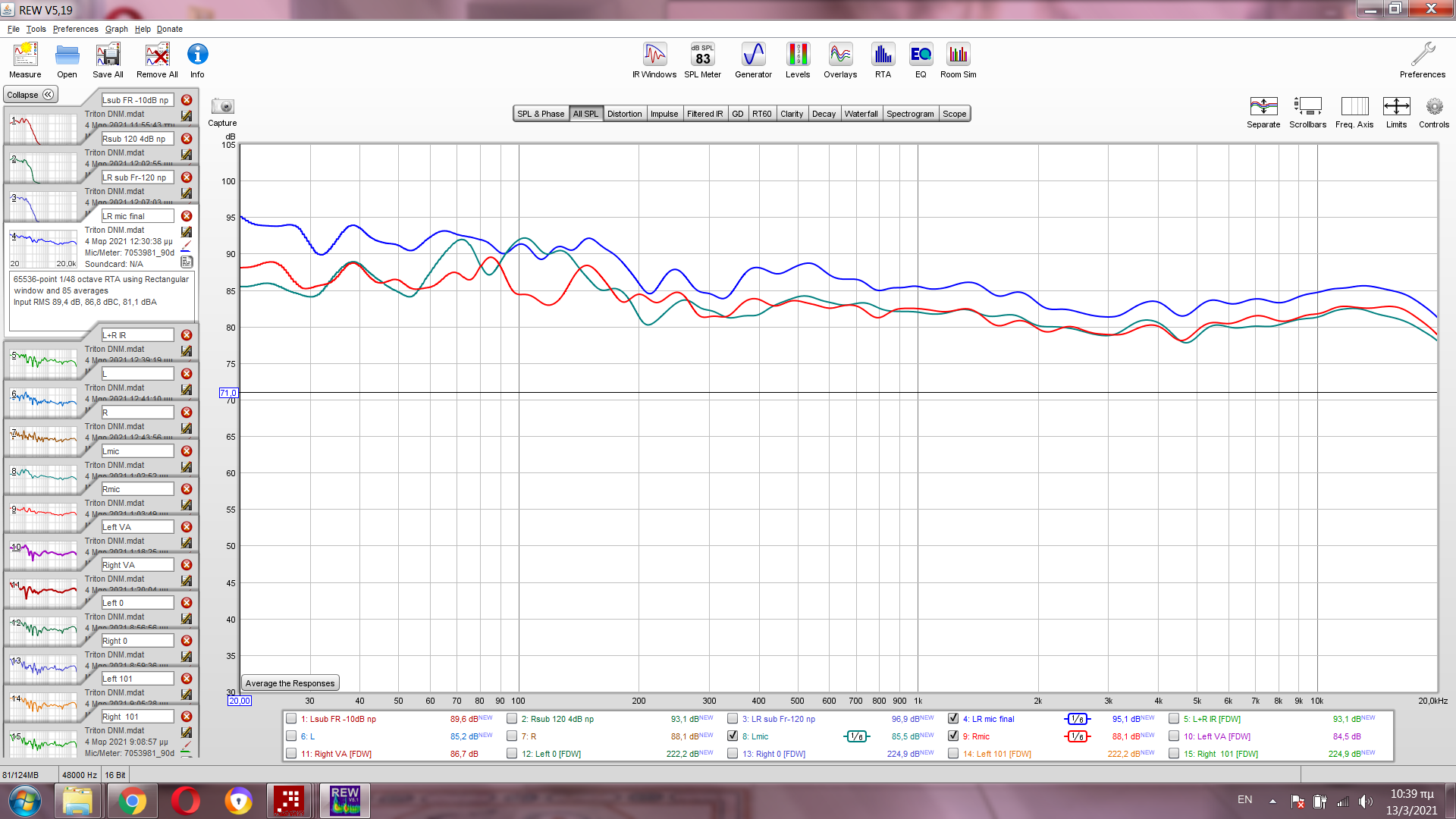

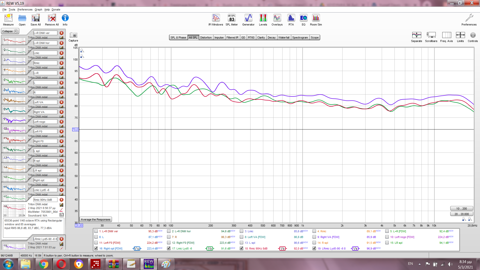

Βλέπουμε εδώ το οριστικό αποτέλεσμα με τα γνωστά χρώματα υπό εντελώς αδιόρθωτες και ανεπεξέργαστες αποκρίσεις (εννοείται πλήρως απενεργοποιημένα και τα παραμετρικά φίλτρα από το λογισμικό των sub) σε ζώνη 10-200 Hz :
Θεωρώ δε πως αυτό είναι οριστικά ό,τι καλύτερο γίνεται να επιτευχθεί ως προς το στήσιμο των sub υπό τις παρούσες συνθήκες...

''Πώς να εξημερώνουμε τον δράκο μας΄΄...Όχι αρνούμενοι τα δεδομένα,αλλά προσπαθώντας να τα κάνουμε να δουλέψουν όσο γίνεται υπέρ μας...Σταδιακές μικρές αλλαγές,μετρήσεις και πολυήμερες ακροαματικές εκτιμήσεις για καθένα στάδιο...Κάθε μικρή παραλλαγή στη χωροταξία ήταν πολυτιμότερη από εναλλαγές συσκευών ή παρελκομένων και είχε τη δική της χάρη και αξία κατά τις ακροάσεις που μεσολαβούσαν,αφού έδινε με ευχάριστο τρόπο πληροφορίες που έφερναν ακόμα πιο κοντά στο στόχο..

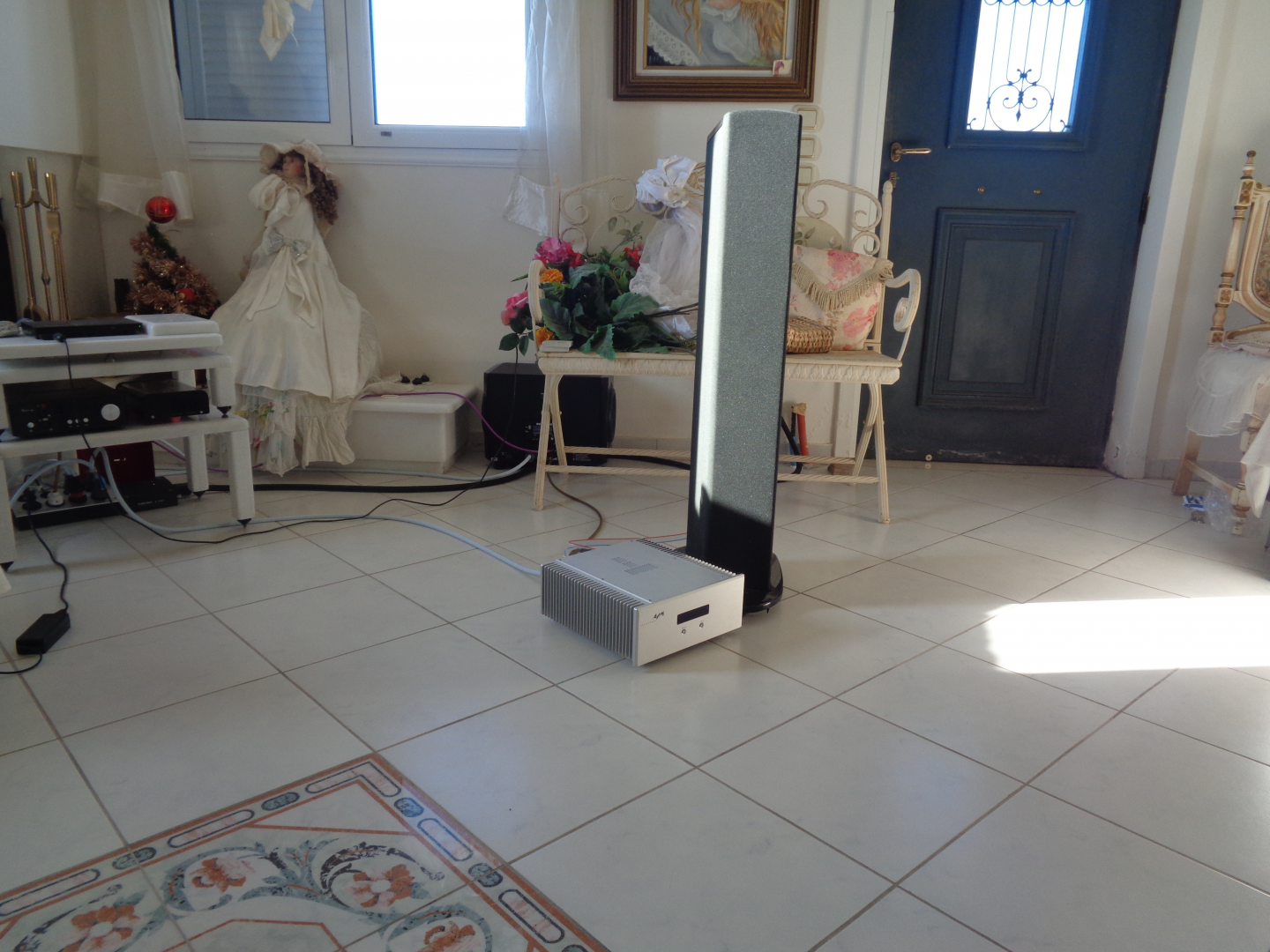

Η οριστική διάταξη στο setup των Triton δείχνει μικρή απομάκρυνση στη θέση του δεξιού sub από το κράσπεδο του τζακιού,με αναδιάταξη στο παγκάκι που μεσολαβεί ενώ η θέση του αφανούς αριστερού έχει επίσης αλλάξει συμμετρικά ως προς το δικό του main.
Οι αποκρίσεις υπό τα συνήθη χρώματα σε πλήρως αδιόρθωτη μορφή -απενεργοποιημένα και τα PEQ από τα sub- δείχνουν τη βέλτιστη σύζευξη καθενός main με το sub του υπό αντίστροφο καρδιοειδές μοτίβο :

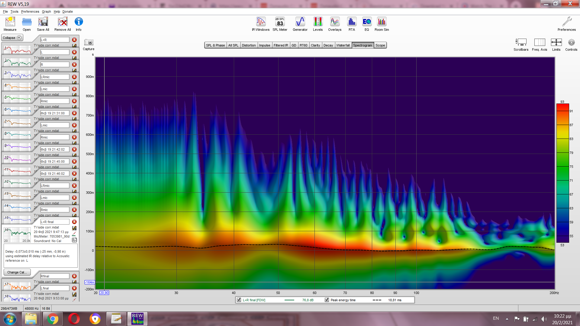

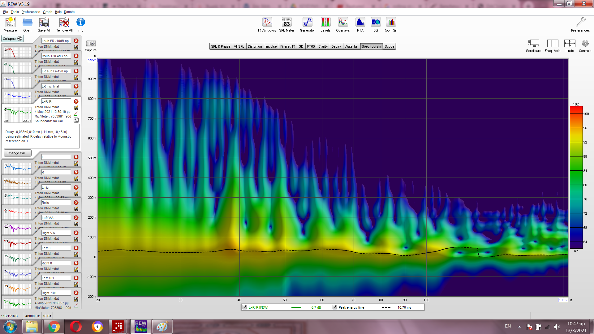

Το spectrogram από την αδιόρθωτη κατάσταση με τα δύο κανάλια εκπέμποντα μαζί:
