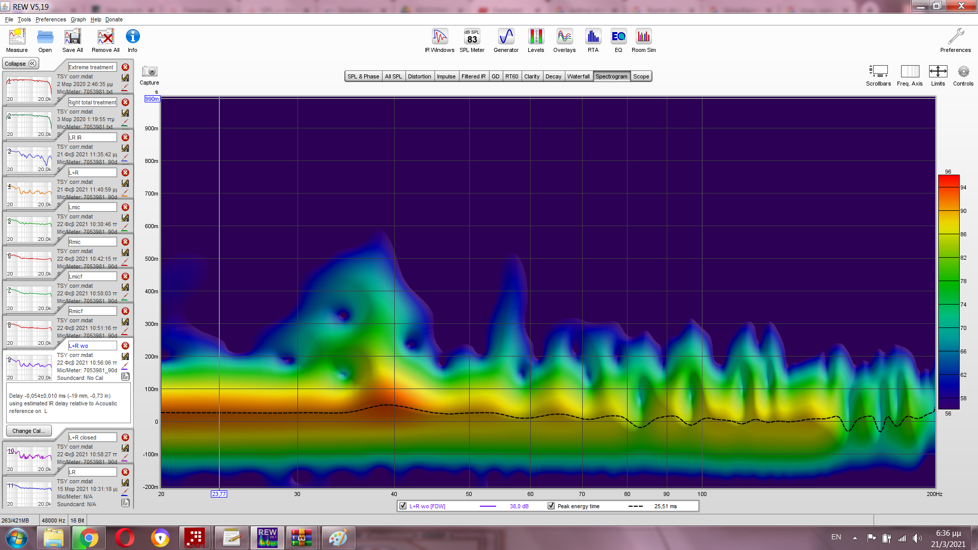

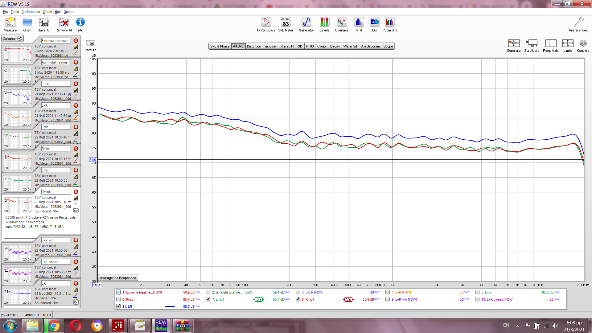

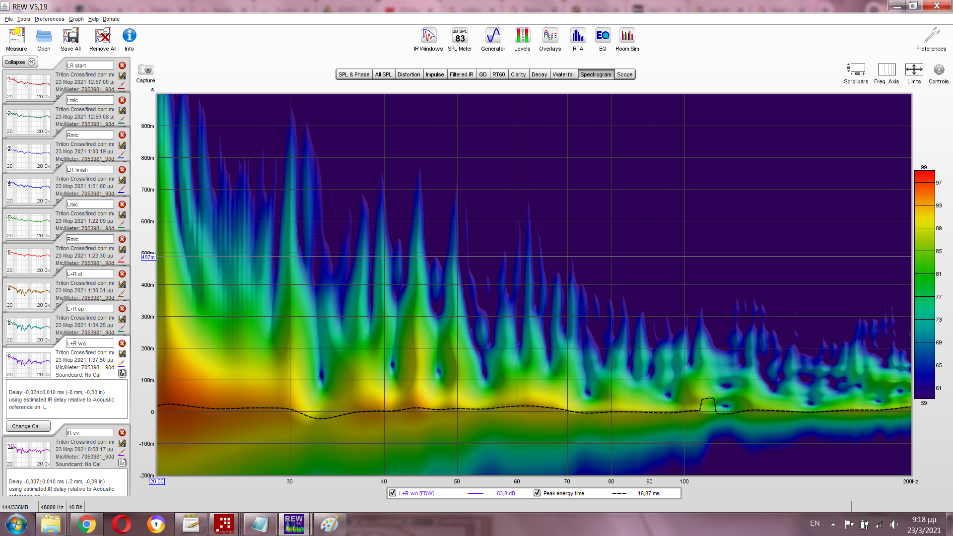

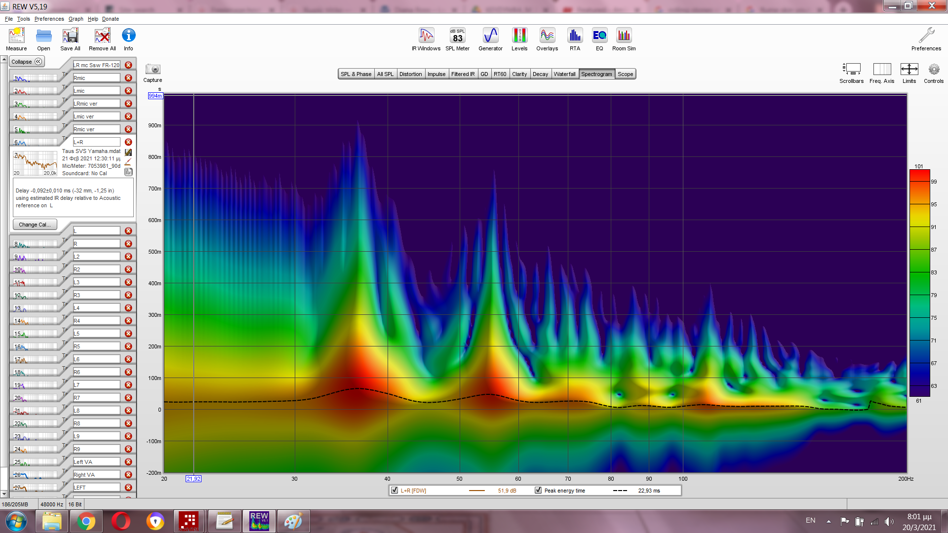

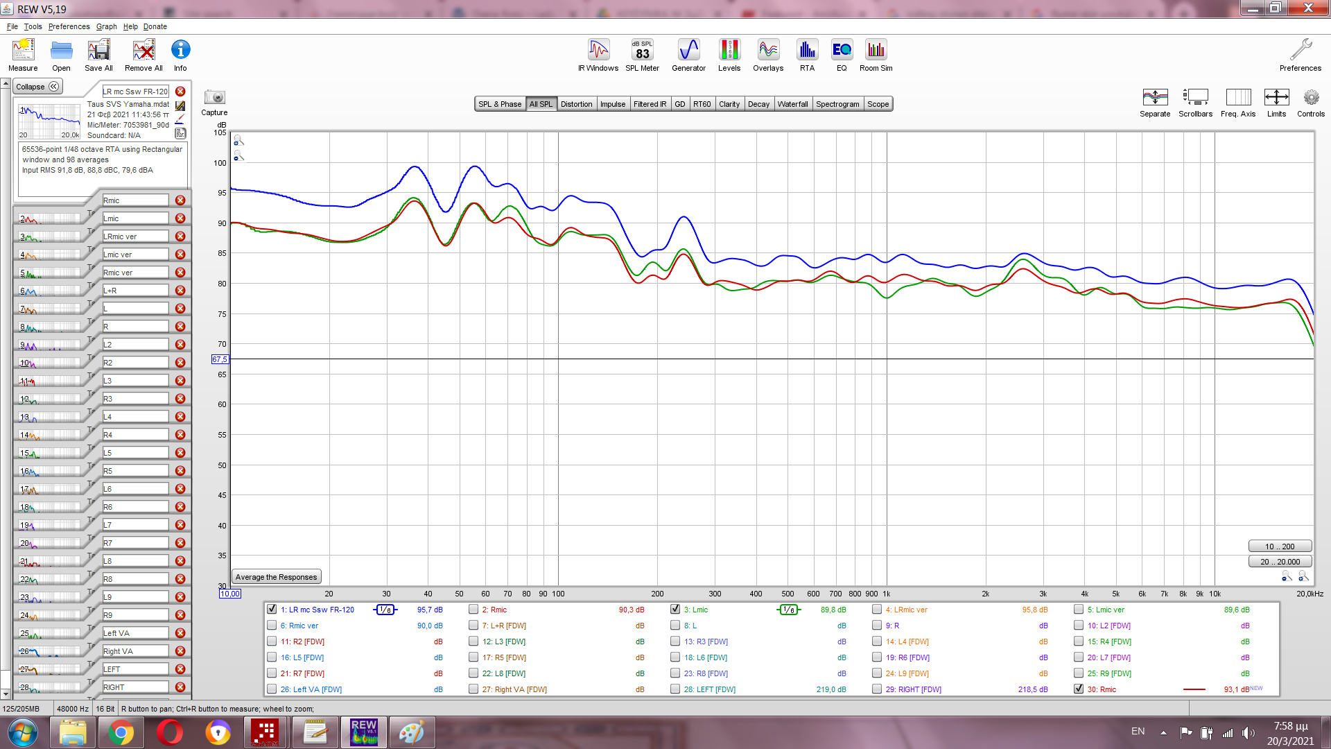

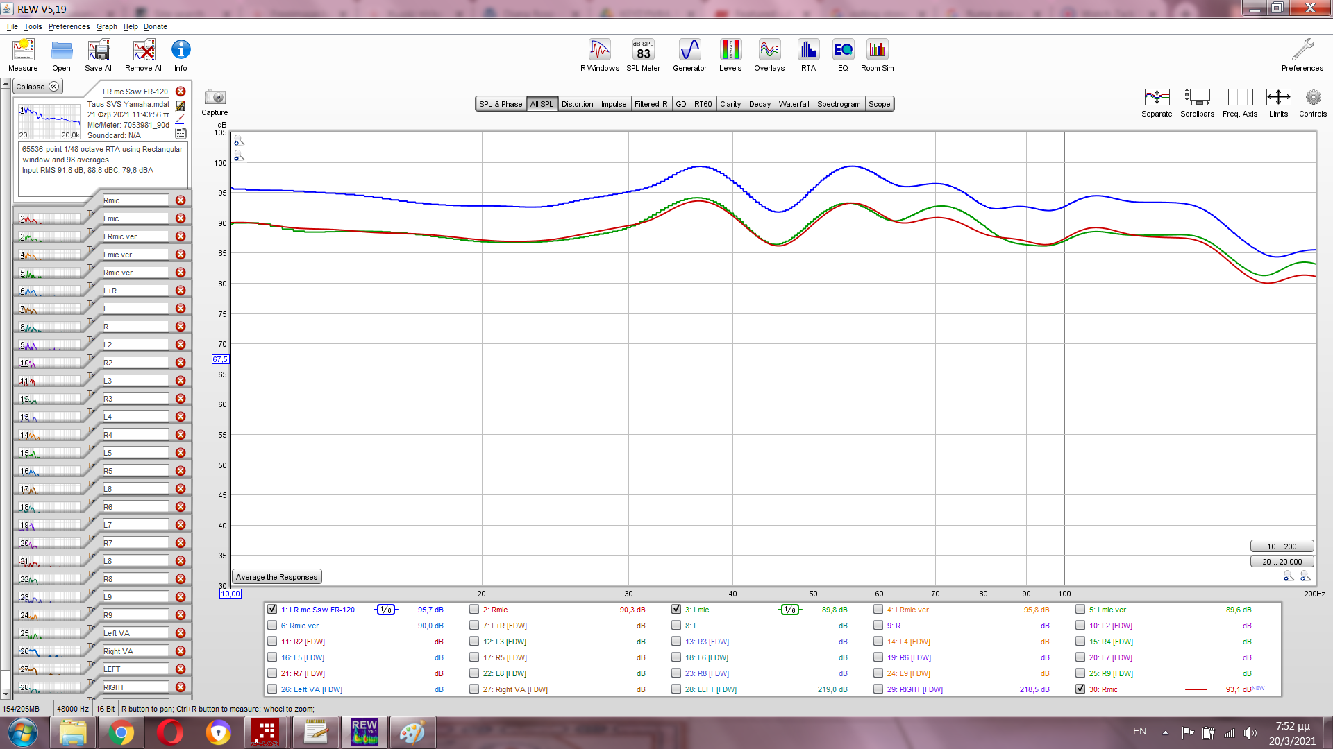

Οι αποκρίσεις πλάτους με τα συνήθη χρώματα υπό ολότελα αδιόρθωτη κατάσταση σε ζώνη 10-200 Hz με λήψη από περιστρεφόμενο μικρόφωνο :
Σε ολόκληρο το φάσμα:

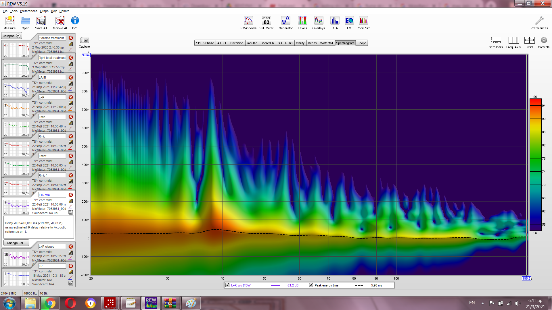

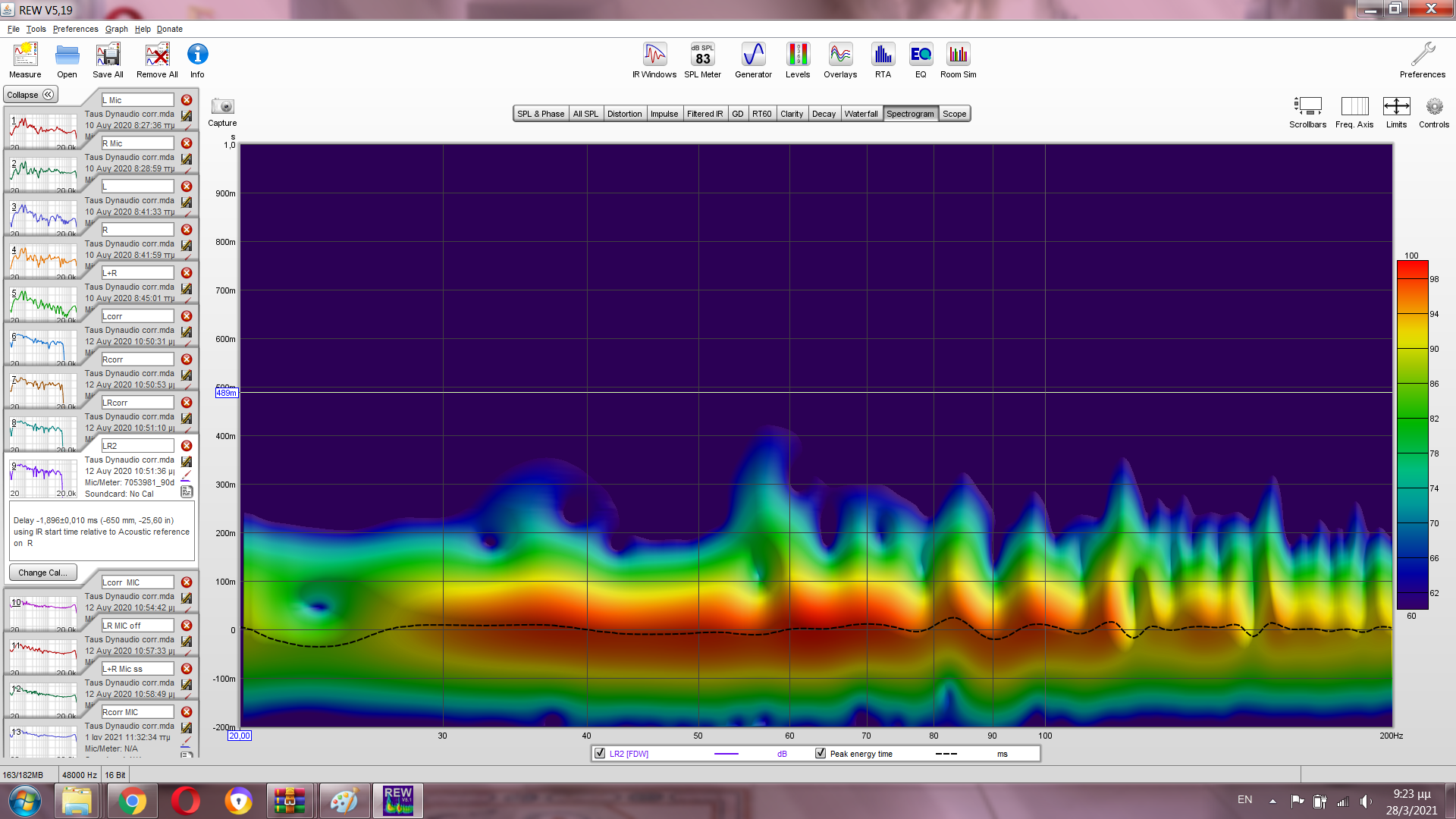

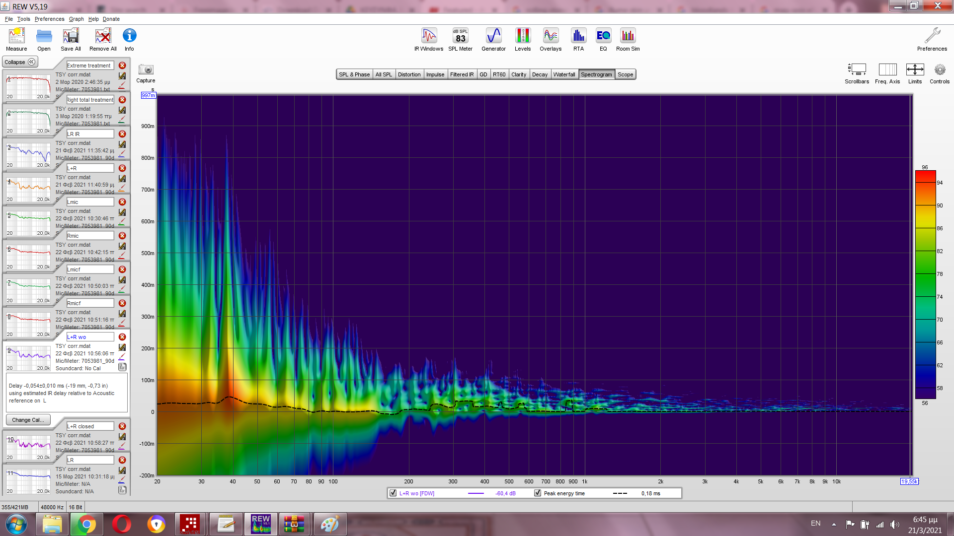

Το spectrogram για την αδιόρθωτη κατάσταση δείχνει σχεδόν υποδειγματική τρίτη οκτάβα και τοπική περίσσεια ενέργειας σε ύψη 36 Hz και 55 Hz περίπου.
Αυτές όμως μπορούν εύκολα να διορθωθούν,επειδή γύρω τους υφίσταται ικανοποιητική πυκνότητα ενέργειας...
Τα φίλτρα ισοστάθμισης κάτω από τη ζώνη Schroeder ρυθμίστηκαν με χειροκίνητη παρέμβαση και είναι λίγα και απλά:

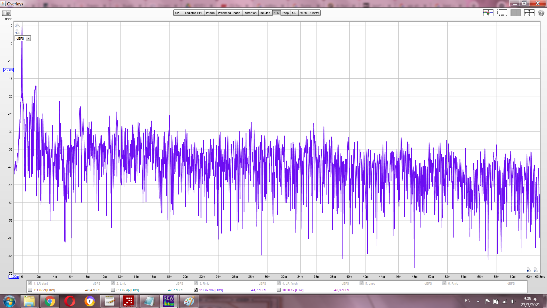

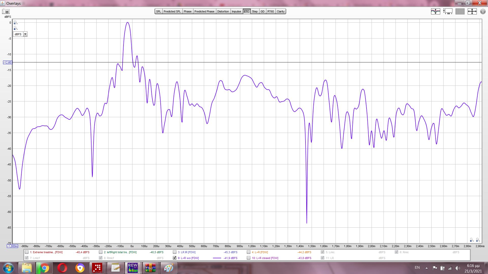

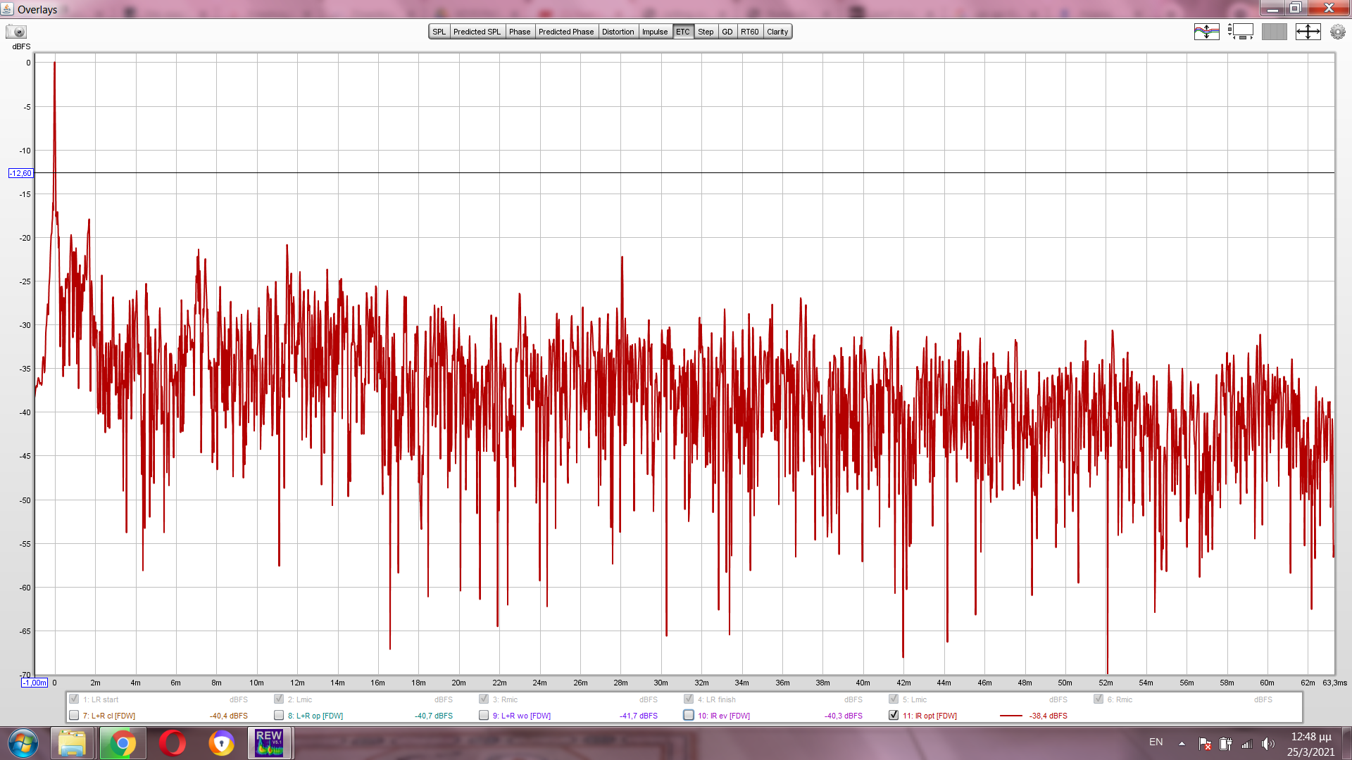

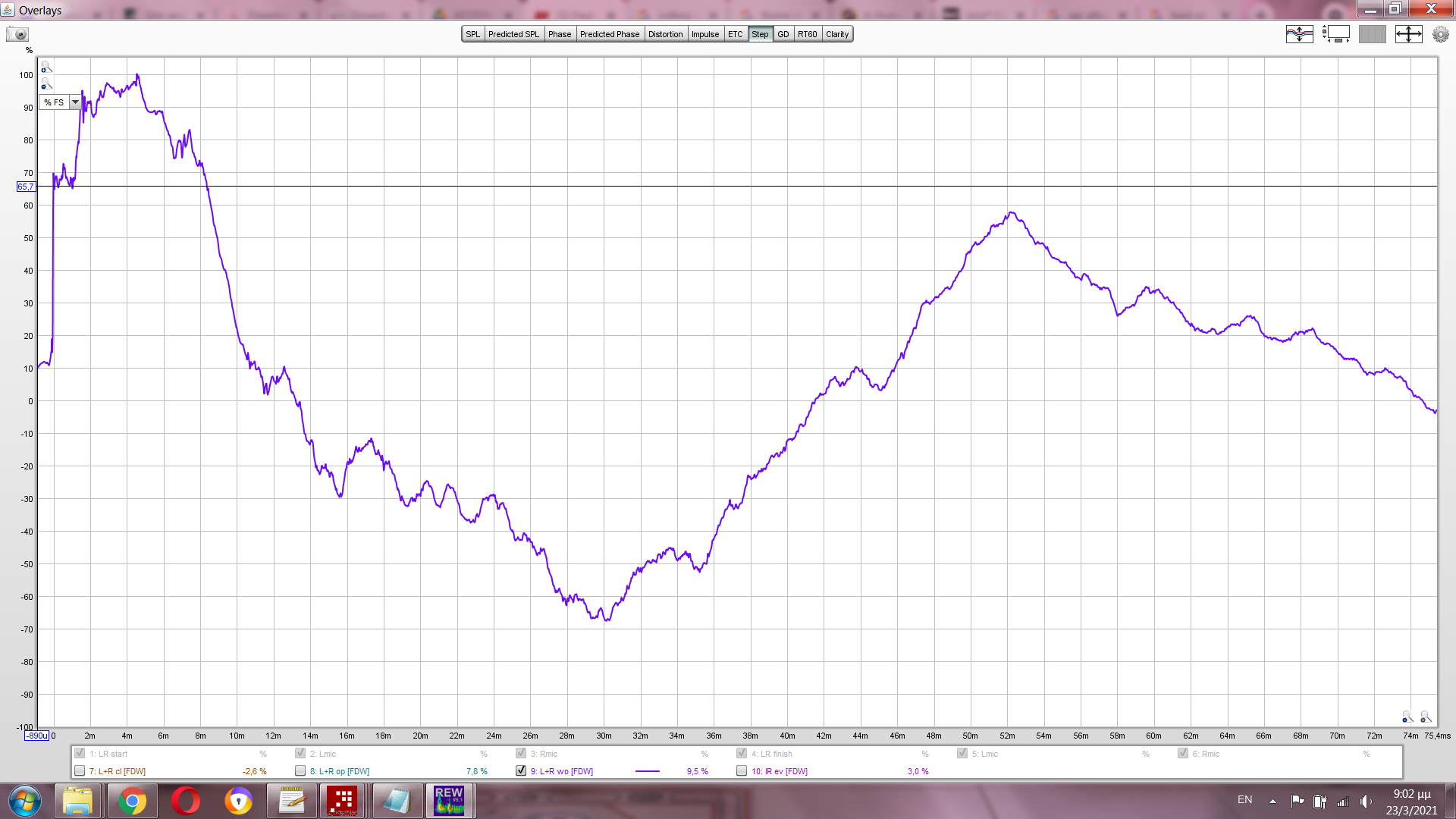

Πρώτα τα ΄΄δυσάρεστα΄΄ νέα...Το ETC σε μεγέθυνση δείχνει υπαρκτό πρόωρο κωδωνισμό,λογική συνέπεια της προσπάθειας να συγχρονιστούν πέντε πηγές χαμηλών χωρίς συμβολή αφιερωμένου επεξεργαστή.
Στην πράξη μπορεί να γίνει αισθητός μονάχα σε κομμάτια επιλεγμένα για τέτοιο σκοπό και σε υψηλότερες του τυπικού reference συνεχόμενες στάθμες.

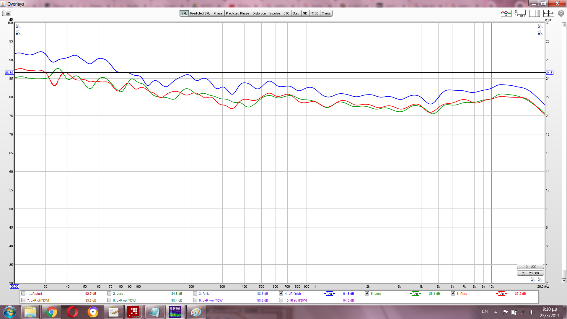

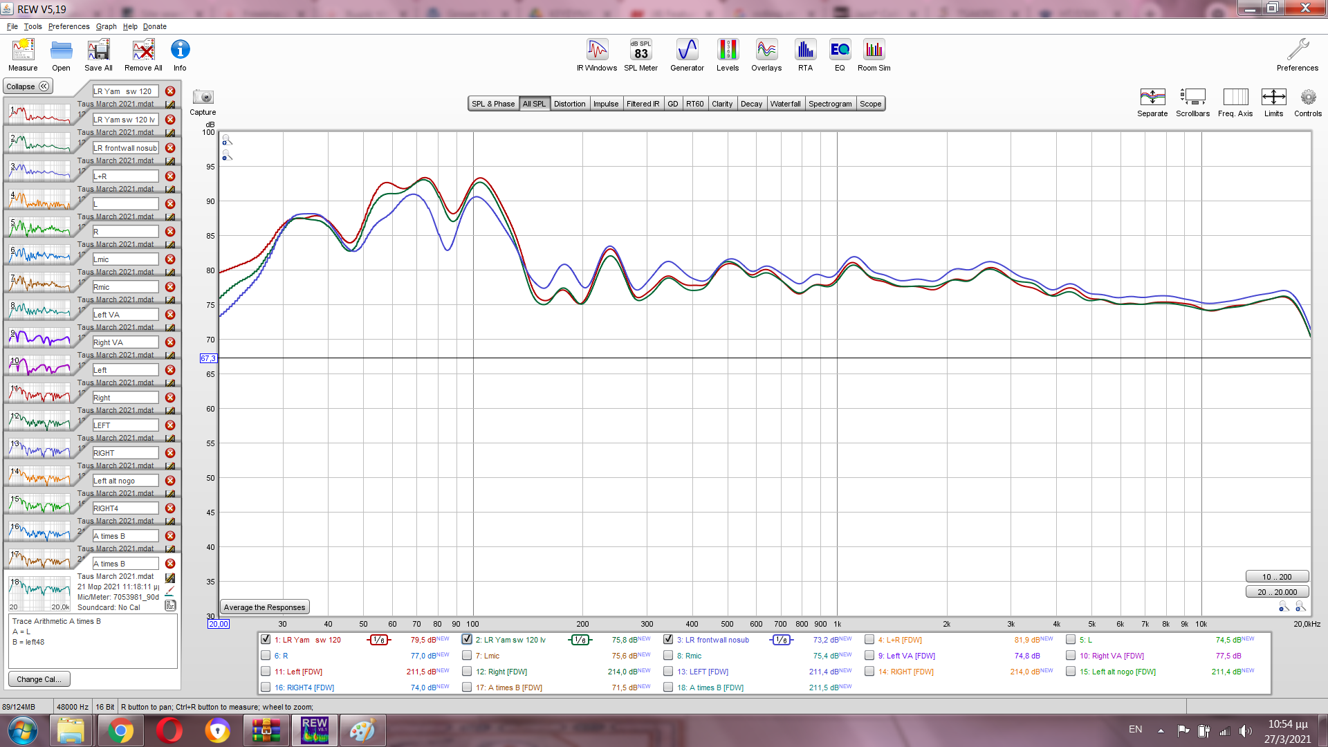

Ακολουθούν τα ευχάριστα...Απόκριση συχνότητας με τις καμπύλες στα συνήθη χρώματα:
Διαπιστώνεται εδώ πόσο εύκολο θα γινόταν το έργο οποιουδήποτε επεξεργαστή...

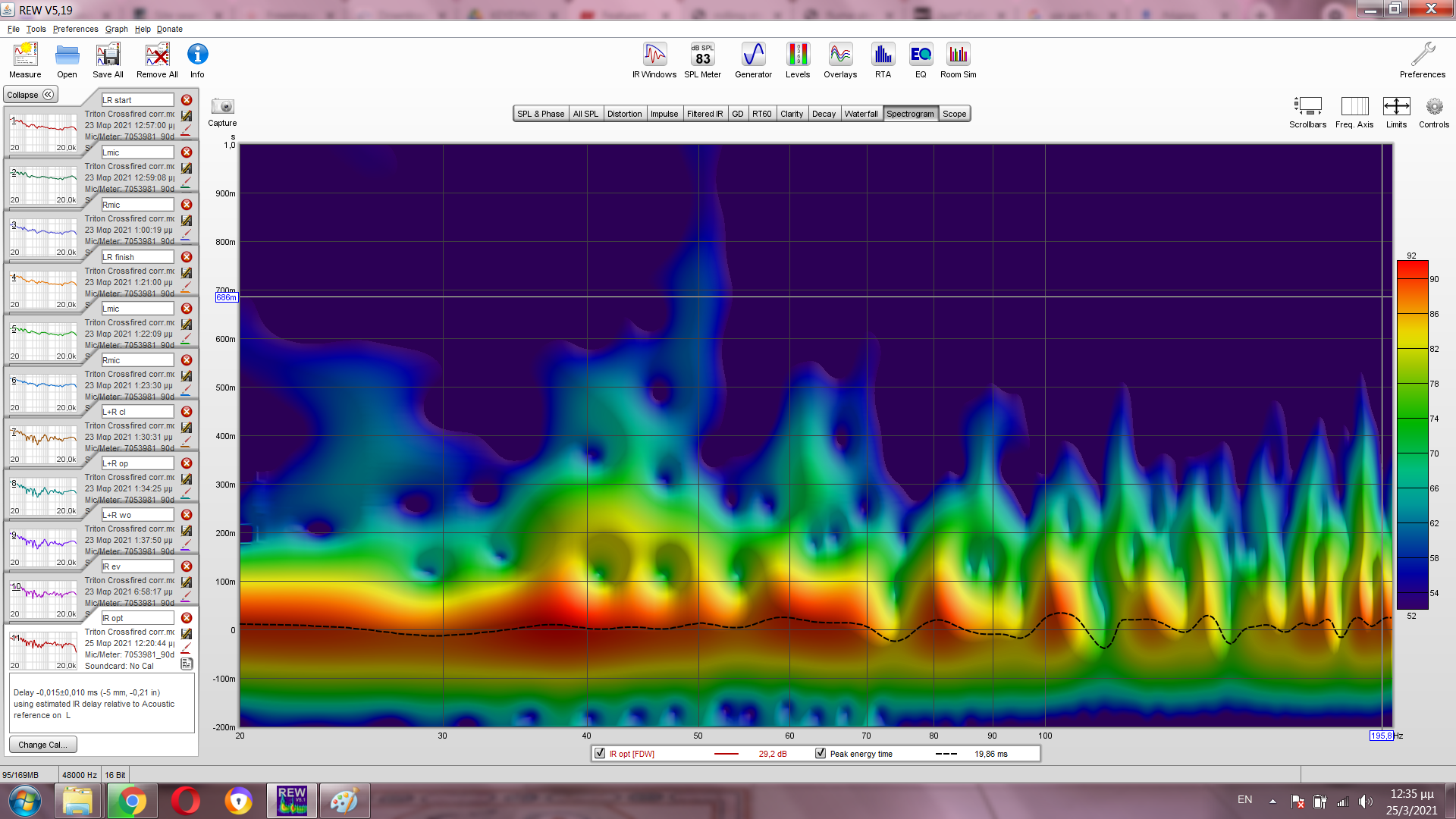

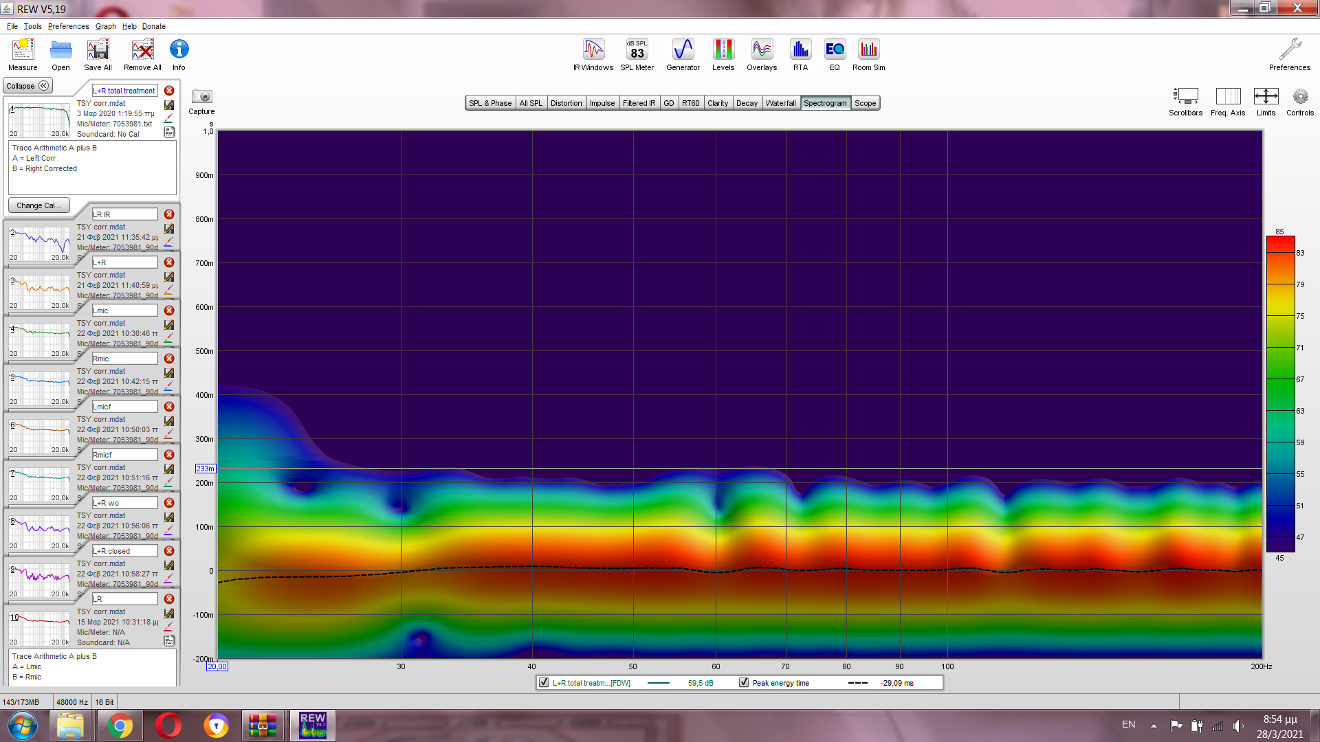

Για όσους θ'αμφέβαλαν,το spectrogram άνευ μπασοπαγίδων δείχνει κάτι που τα λογισμικά δεν φτάνουν από μόνα τους:
Fourier 20-200 Hz :
Wavelet 1/24 :
Βλέπουμε πόσο ομαλά μπορεί να ενσωματωθεί η προβληματική περίσσεια ενέργειας κάτω των 40 Hz...

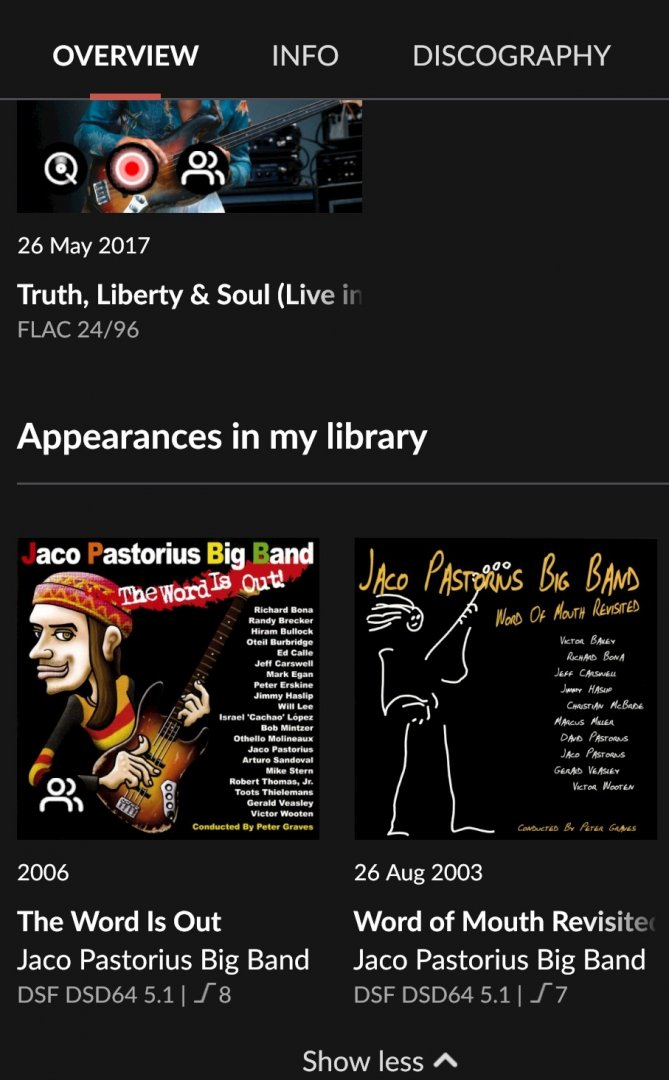

Η δική μου δικαναλική έκδοση στο "Word of Mouth Revisited" έχει πάντως DR 15...

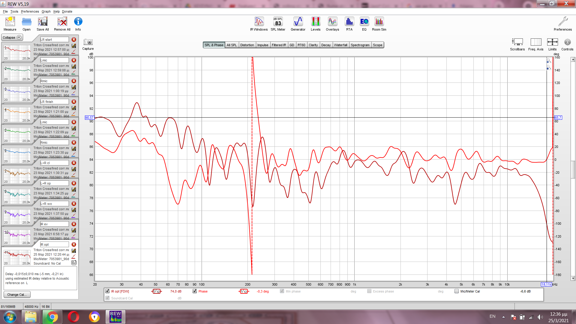

Μονάχα στο δεξί κανάλι και με περιορισμένης εμβέλειας φίλτρα.Καταλαβαίνω πού το πας,αλλά πρόσθετος στόχος για λόγους ασφάλειας;ήταν ο περιορισμός των φίλτρων κατά την ισοστάθμιση,αφήνοντας ηθελημένα την άνοδο στην κλίση...
Παρατηρώντας το SPL+Phase από τη λήψη των δύο καναλιών μαζί,βλέπουμε τη φάση μέχρι τα 200 Hz όπου έχει οριστεί η σύμπλεξη με τον αντίστοιχο δοορυφόρο να περιστρέφεται γύρω από το μηδενικό οριζόντιο άξονα...Ανάλογη εξομάλυνση φαίνεται και άνω των 200 Hz,μόνο που η δεύτερη ζώνη λαμβάνεται υπό διαφορά φάσης...360 μοιρών σε σχέση με την πρώτη,ως τίμημα του μικρότερου FDW με τις ηπιότερες τιμές στη φασική διόρθωση...Ακούγονται ωστόσο απροβλημάτιστα,αφού με αυτήν ακριβώς τη διαφορά εξακολουθούν οι δύο ζώνες να λογαριάζονται...συμφασικές.

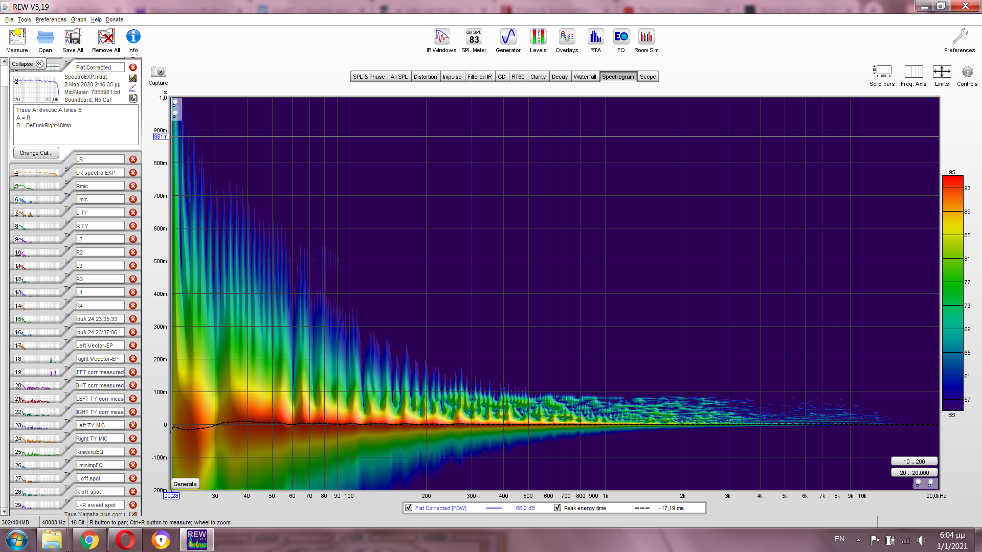

Ο σχεδιασμός στην όλη διαχείριση προβλέπει την αυτόματη βελτίωση στο spectrogram με ένα μόνο ρυθμιστικό,τη γενική στάθμη στα sub.Χωρίς λοιπόν την παραμικρή επιπλέον ισοστάθμιση και με απλή μείωση κατά 1,5 dB από το volume καθενός sub - όπως προβλέπεται για την ακρόαση σε λίγο υψηλότερες του reference συνεχόμενες στάθμες - κι επιστροφή σε τυπικές συνθήκες ως προς τον εξωτερικό θόρυβο για τη σύνθεσή του σε χαμηλές συχνότητες και με κλεισμένη κάθε πόρτα προς γειτονικά δωμάτια - κάτι που ηθελημένα δεν ίσχυε προηγουμένως - λαμβάνεται το παρακάτω:
Wavelet:
Fourier:
Με τη συνοδό παράσταση SPL+Phase για τη συνάφεια με την πρότερη κατάσταση :

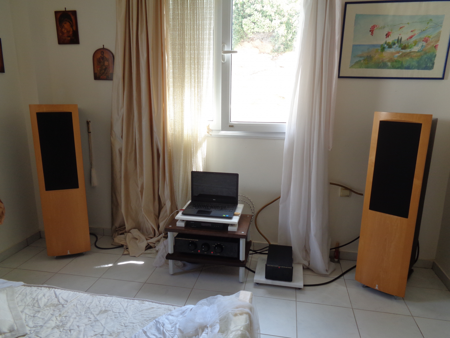

Έχοντας πετύχει τους στόχους στα δύο setup,ήλθε η στιγμή να ικανοποιηθεί λίγο και ο...παράλληλος εαυτός,βάζοντας εκείνο με τις κόρνες στο ΄΄αβατον΄΄ της βέλτιστης διαχείρισης χωρίς αυτόνομα sub...Η απόκριση σε αυτό το setup εξετάστηκε μεν στο παρελθόν και χωρίς τα sub,με τα main όμως ευρισκόμενα σταθερά σε τοποθεσίες κανονισμένες για την ομαλοποίηση της απόκρισης με την προσθήκη αυτόνομων sub...Τα κύρια ηχεία είχαν παραμείνει προσανατολισμένα στις γωνίες,με τα διαδοχικά στάδια να φέρνουν ολοένα μεγαλύτερη προσέγγιση προς τις πλευρές των γωνιών.
Το σκέλος με τις κόρνες είχε ξεκινήσει κάπως έτσι:
Εφόσον σε αυτό το στάδιο,θα στηριχθούμε αποκλειστικά στη χρήση των main εν είδει sub και γνωρίζοντας ακριβώς ποια μειονεκτήματα εμφανίζονταν στην απόκριση όταν τα main έμεναν να εκπέμπουν μόνα τους ακριβώς πάνω στη γωνία,η δράση είναι η ίδια άμα χειριζόμασταν sub αντί full range ηχείων...Δηλαδή γίνεται σταδιακή απομάκρυνση από την πλευρική έδρα της γωνίας,γεγονός που επιτρέπει την πλήρη οπισθοχώρηση προς το οπίσθιο σ'εκείνα τοίχωμα...
Η απόσταση μεταξύ τους είναι τώρα μειωμένη στα 260 εκατοστόμετρα...Μολονότι από την εμπειρία αναμένω βελτιωμένη απόκριση για τα main μόνα τους,η παρούσα τοποθέτηση παρουσία sub δεν ήταν ιδεώδης,αφού το δεξί ηχείο έρχεται εφαπτομενικά σχεδόν στην πρίζα,ενώ τα παράθυρα τώρα δεν φτάνουν ν'ανοίγουν διάπλατα όπως μπορούσε να γίνει προηγουμένως...Αυτοί όμως δεν είναι αποτρεπτικοί παράγοντες,αφού δεν βρισκόμαστε ακόμα σε καλοκαιρινή εποχή.Από την άλλη πλευρά,τα κέρδη αναμένονται ν'αποζημιώνουν για το μικρό στένεμα στην πανοραμική απεικόνιση....

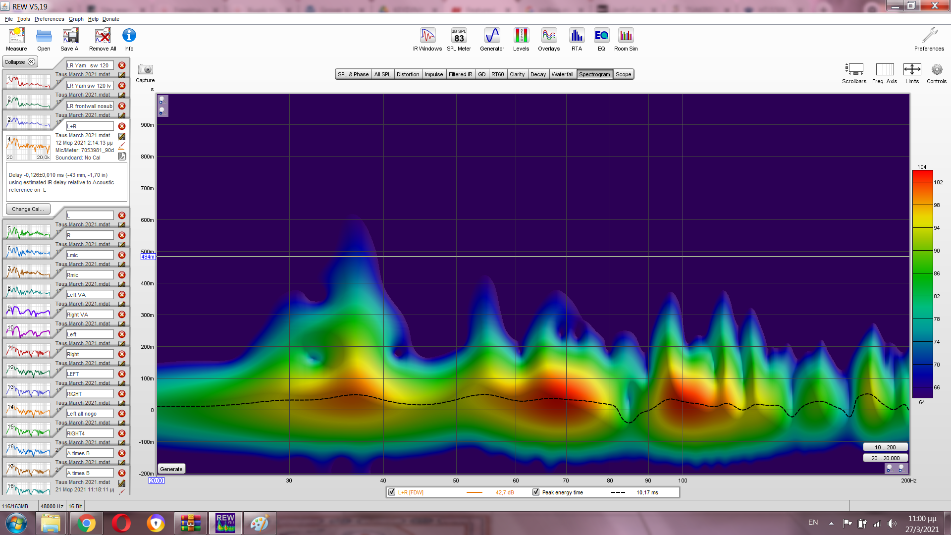

Για να λέγεται η αλήθεια,αναμενόταν ευνοϊκό αποτέλεσμα με τη συγκεκριμένη τοποθέτηση,αφού έτσι ήταν διευθετημένα εμπειρικά και γίνονταν απουσία sub οι ακροάσεις συνδεδεμένα με SET μονομπλόκ τελικούς επί σειρά ετών...
Τα δύο κανάλια εκπέμποντα μαζί υπό ολότελα αδιόρθωτη κατάσταση:

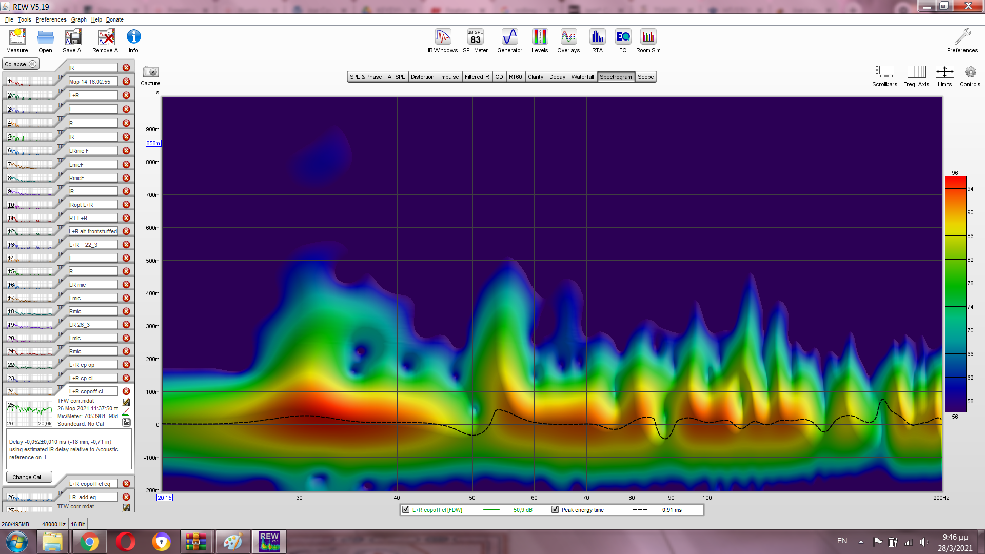

Oh Yes! Μετριασμός του three peaks από συνιστώσες ιδιορρυθμών,εξουδετέρωση της αποκρουστικής βύθισης μεταξύ τρίτης και τέταρτης οκτάβας (αναμενόμενο αφού μεταβλήθηκαν οι αποστάσεις από καθένα γειτονικό τοιχωματικό όριο με διαχωρισμό για τις συχνότητες όπου εμφανίζονται οι υποχωρήσεις από SBIR),ωφέλιμη απόκριση από τα 25 Hz...
Για λόγους πειραματισμού μπήκε προσωρινά το Yamaha sub σε δύο εναλλακτικές θέσεις που είχαν δώσει ευνοϊκή απόκριση όσο τα ηχεία βρίσκονταν στην προηγούμενη τοποθεσία.Οι αποκρίσεις των main μαζί με το sub απεικονίζονται στην πράσινη και κόκκινη καμπύλη:
Παρατηρούμε ότι μπορεί μεν ν'αποκτάμε ανώτερη στάθμη ωφέλιμης απόκρισης στις πρώτες οκτάβες,όμως η βύθιση στην αρχή της τέταρτης γίνεται μεγαλύτερη...Ακόμα και χωρίς sub,η μορφή στην καμπύλη επιτρέπει δόκιμη προσαρμογή σε καμπύλη-στόχο.
Αφαιρούμε ξανά το sub παρατηρώντας το spectrogram με τα main μόνα τους στην παρούσα θέση :
Ο παράδεισος είναι κοντά,έστω και απουσία sub...

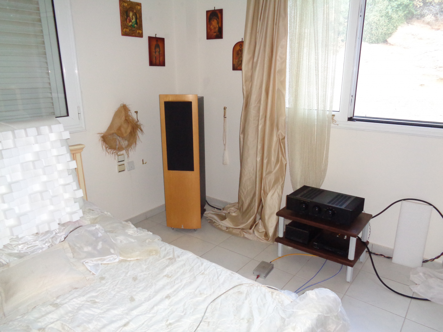

Στο δωμάτιο με τις κόρνες έχει εξαχθεί το πιο ισορροπημένο spectrogram απ'όλο το παράλληλο Σύμπαν :
Αυτό είχε επιτευχθεί στις αρχές του 2021 με τα Dynaudio 9S πάνω στο κρεβάτι, στο κέντρο του δωματίου,copopren προστιθέμενο ΄΄ανήθικα΄΄ σε ολόκληρο το μπροστινό μέρος όπου υπήρχε ελεύθερη επιφάνεια γύρω από τα ηχεία κι ενεργές μπασοπαγίδες ευρισκόμενες καθεμία πάνω στο αντίστοιχο ηχείο στο μέσον περίπου του ύψους εφαπτομενικά στη δίεδρη γωνία.
Η εμφάνιση του δωματίου στην εν λόγω εκδοχή του setup κρινόταν αποκρουστική,οπότε απερρίφθη κάθε σκέψη απαθανάτισης.
Άλλη μια εκδοχή ικανοποιητικού spectro υπό αποδεκτή εμφάνιση ανήκει στην παρακάτω περίπτωση που έχει ήδη παρουσιαστεί,με τα 9S κάτω από το κρεβάτι,χωρίς copopren και χωρίς μπασοπαγίδες:
