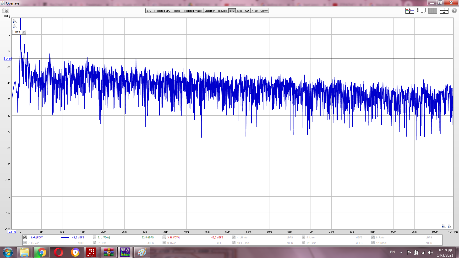

Ο χώρος είναι αρκετά μεγάλος σε διαστάσεις,ενώ έχει ασύμμετρο σχήμα μέχρι και αψίδα από την οροφή στις αφανείς πλευρές.Δεν υφίσταται ρομβοειδής χωροταξία.Υπό την παρούσα διάταξη δεν βρίσκεται τοιχωματικό όριο σε απόσταση κοντύτερη των δύο μέτρων από το MLP και οπωσδήποτε οι γωνίες βρίσκονται πολύ μακριά από αυτήν.
18.092
60.189
Όταν ένα setup έχει φτάσει σε τέτοιο επίπεδο την αδιόρθωτη απόκρισή του,η διόρθωση ώστε να γινόταν ΄΄χάρακας΄΄ γίνεται δίκοπο μαχαίρι,αφού θα στόχευε να βελτιώσει κάτι που ήδη ικανοποιεί πολύ χωρίς τον παραμικρό ενδοιασμό.
Η ομοιομορφία ανάμεσα στα διορθωμένα κανάλια πηγαίνει πλέον με αυτόματο πιλότο,από τότε που κρίθηκε σκόπιμο ν'αφηνόταν στην ενότητα Filter Linearization του rePhase αντί χειροκίνητα η διόρθωση του αδέσποτου - ως μη υπαγόμενου σε ηλεκτρονικό κροσάρισμα - βαθυπερατού στα 120 Hz για το δεξί κανάλι.
Δεν παύει όμως το ενδεχόμενο η προσδοκία για χάρακα να γινόταν ...χαρακίρι .

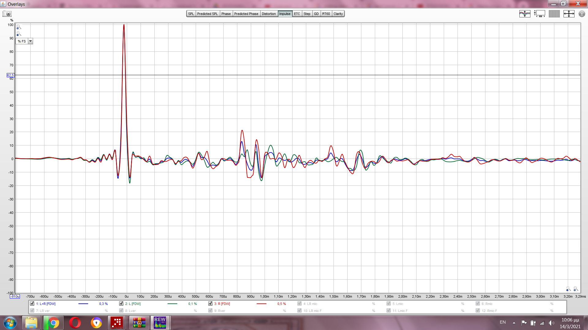

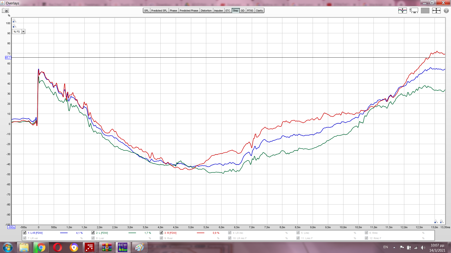

Οι διορθωμένες κρουστικές και βηματικές προκύπτουν υποδειγματικά :
Διαπιστώνουμε ότι με μικρές σχετικά διορθώσεις στο πεδίο του χρόνου,το σύμπλεγμα δίδρομου δορυφόρου με αυτόνομο sub ανά κανάλι εκπέμπει σαν μονόδρομο.

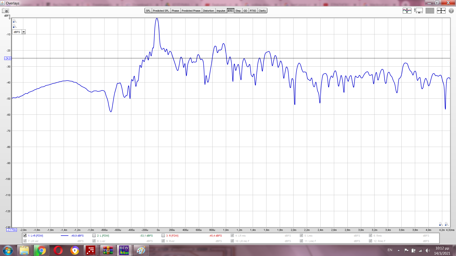

Χάρη στις μαζεμένες διορθώσεις,η παράσταση ETC μεγεθυμένη μαρτυρά απουσία για το παραμικρό ίχνος πρόωρου κωδωνισμού:
Η ίδια παράσταση υπό ανώτερη κλίμακα δείχνει ότι έχει τηρηθεί η ΄΄ελεύθερη ανακλάσεων ζώνη΄΄ γύρω από το MLP ακόμα καλύτερα χάρη στο cross-firing,αφού η πλειοψηφία των έκτοπων πρώιμων ανακλάσεων βρίσκεται πλέον κάτω από τα -30 dB :
Μην ξεχνάμε ότι αφορά και σε ολότελα αφρόντιστο οικιακό χώρο...

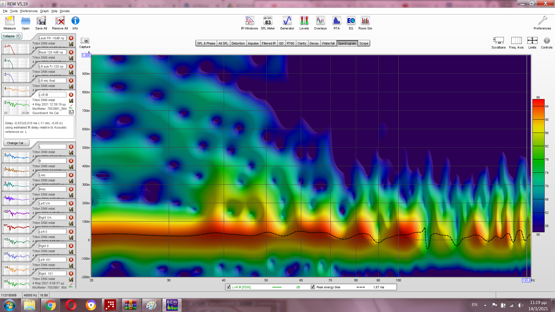

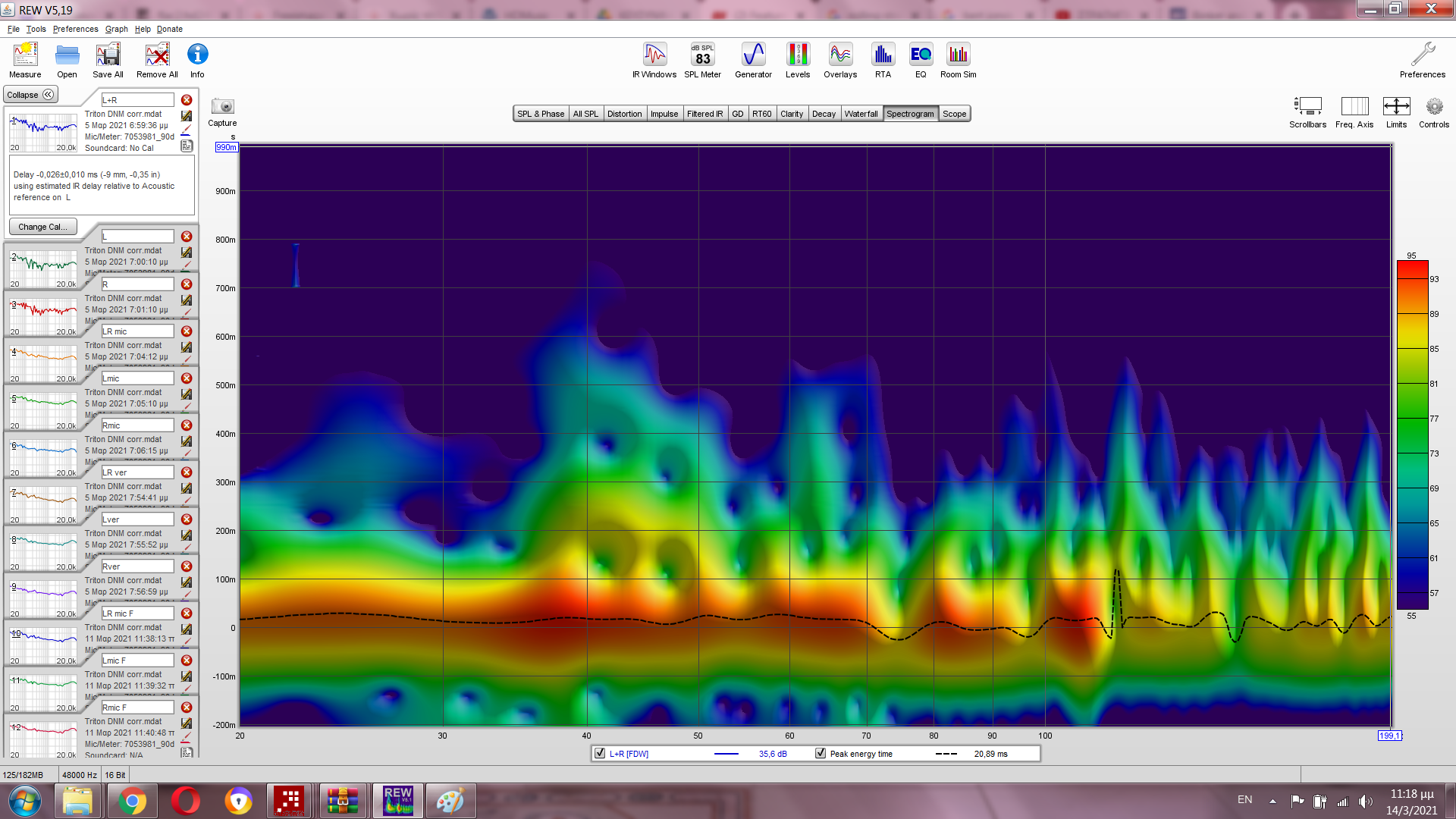

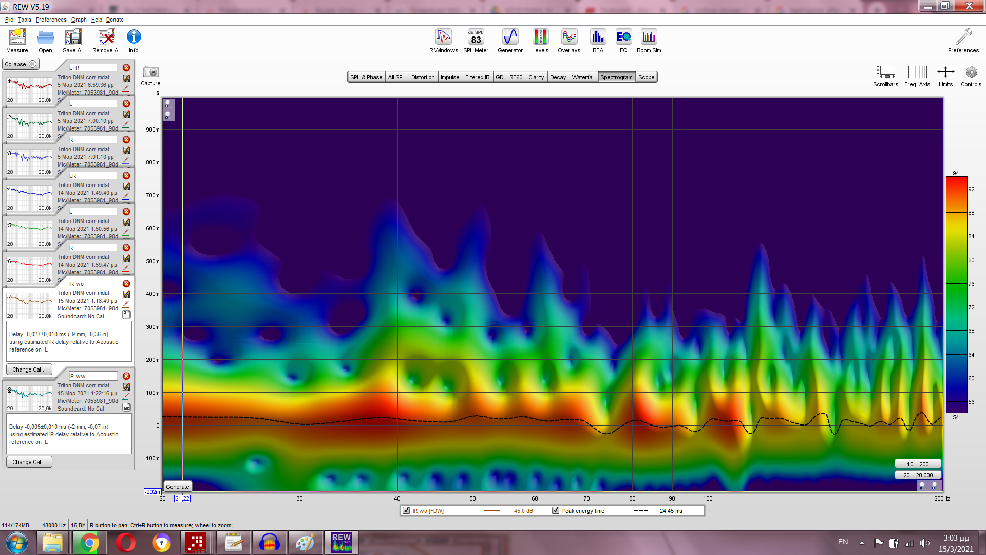

Ας δούμε στη συνέχεια το διορθωμένο spectrogram :
Ενδεχομένως κάποιος να σκεφτεί ότι δεν παρουσιάζει και τρομακτικές διαφορές σε σχέση με το ήδη ΄΄υπερβατικό΄΄ για αφρόντιστο χώρο αδιόρθωτο...Ας παρατηρήσουμε όμως τη διαφοροποίηση όταν η τωρινή μορφή Wavelet αλλάζει σε Fourier εκδοχή...
Αδιόρθωτο:
Διορθωμένο:
Το δε group delay εμφανίζει μεν σκαλοπάτι στη συχνότητα όπου ισχύει το υψιπερατό φίλτρο από τα sub στους δορυφόρους,αλλά παραμένει ομαλοποιημένο χωρίς έντονες καμπούρες εκατέρωθεν και σταθερά κάτω από το όριο του αντιληπτού :
59.717
146.096
Τρομερή η διαφορά σε όλη την πρώτη οκτάβα, βγάζει μάτι και στο τυπικό σπεκτρο (0.3" διαφορά), μα στο φουριε το βλέπει και αόματος..

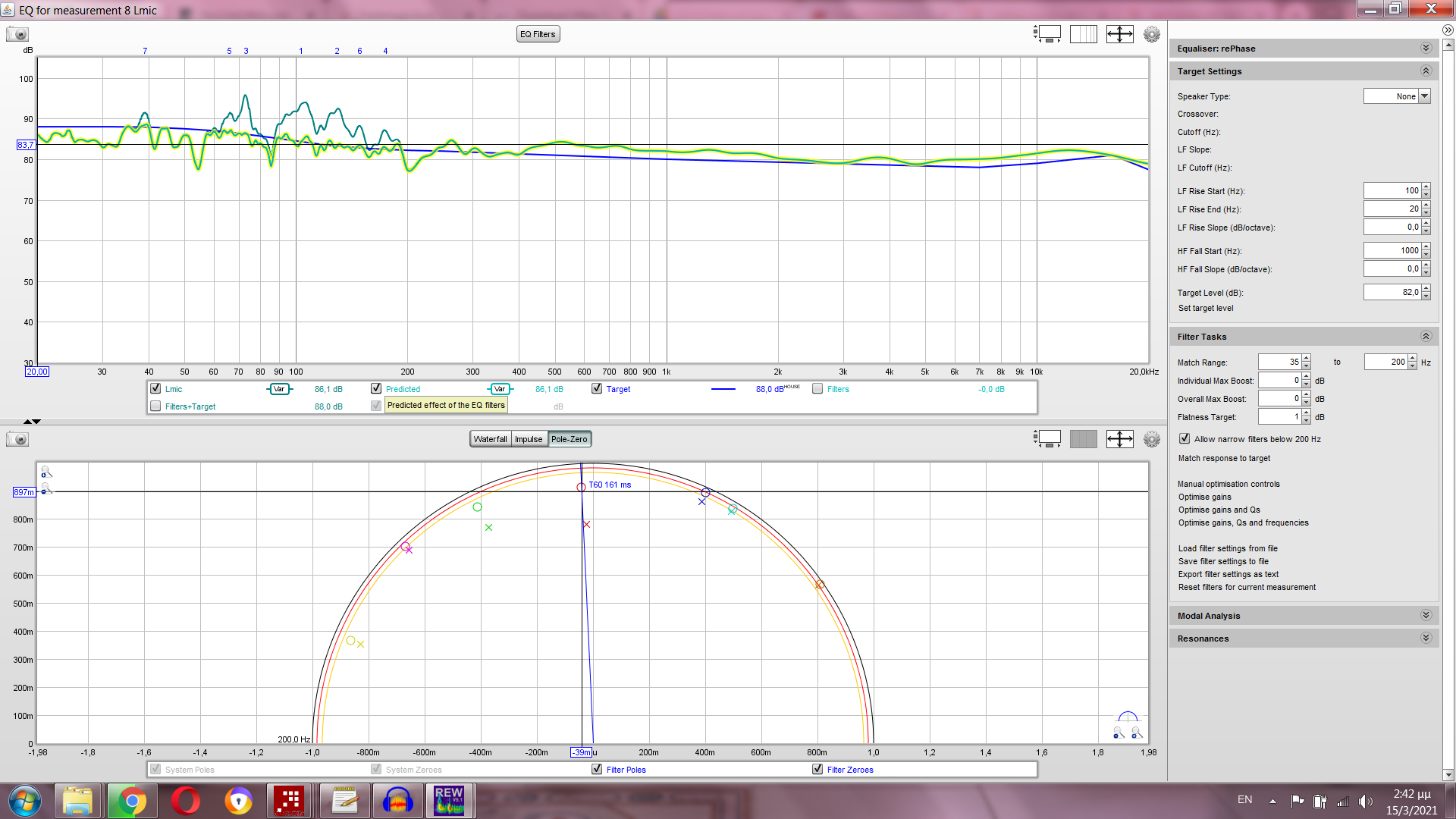

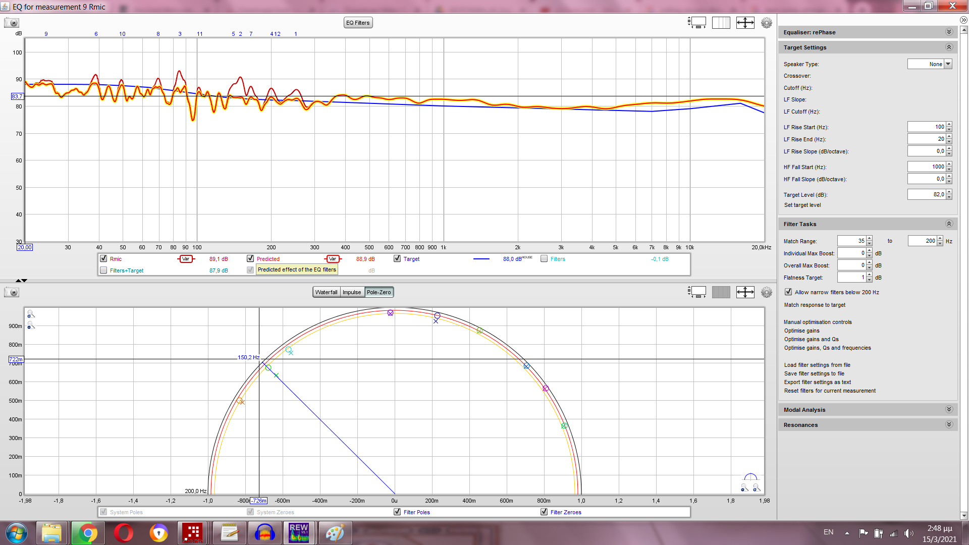

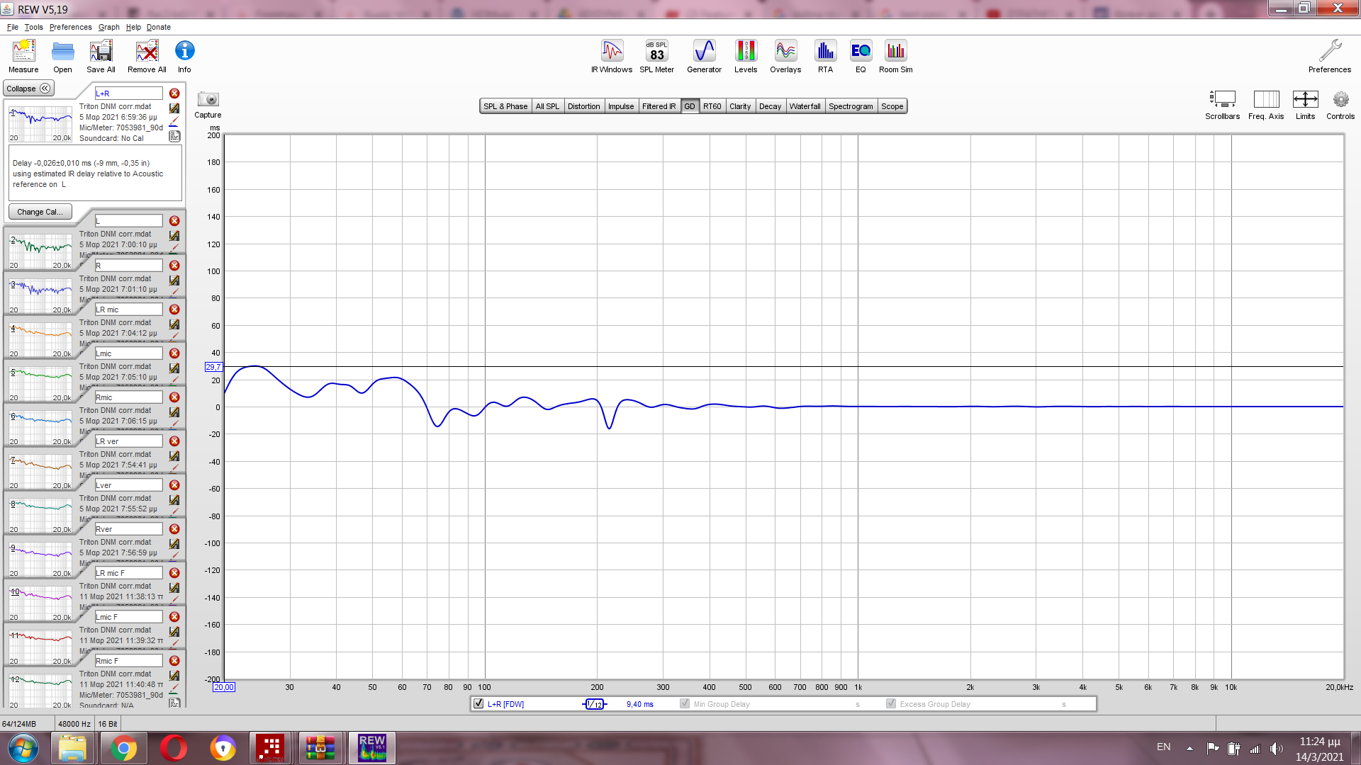

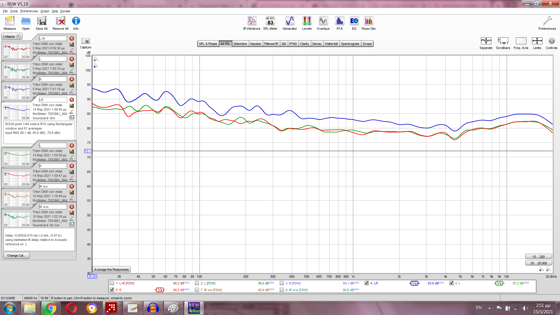

Πάμε τέλος με την απόκριση πλάτους...Εμφανίζεται πρώτο το προφίλ ισοστάθμισης κάτω από τη ζώνη Schroeder για καθένα κανάλι.Υπόψιν ότι οι εικονιζόμενες παραστάσεις στις 4 πρώτες οκτάβες εμφανίζονται υπό την αυστηρότερη δυνατή ανάλυση 1/48 οκτάβας:
Αριστερό:
Δεξί:
Κατόπιν οι τελικές διορθωμένες αποκρίσεις υπό τα συνήθη χρώματα ύστερα από μικρές πρόσθετες διορθώσεις :
Τα εφηρμοσμένα φίλτρα πάνω από τη ζώνη Schroeder επελέγησαν να είναι FIR,διότι εκεί είχε γίνει εξαρχής πλήρης φασική διόρθωση,οπότε δεν έπρεπε να διαταραχθεί.Τα φίλτρα όμως κάτω από τη ζώνη Schroeder επελέγησαν να είναι IIR,διότι οι παραστάσεις από τα αδιόρθωτα group delay δεν εμφάνιζαν χαρακτηριστικές κορυφώσεις,γεγονός που σήμαινε ότι ολόκληρη η ζώνη μπορούσε να θεωρηθεί ΄΄ελάχιστης φάσης΄΄ για το συγκεκριμένο setup,οπότε η εφαρμογή φίλτρων ελάχιστης φάσης θα διόρθωνε περαιτέρω φασικές αποκλίσεις που είχαν μείνει συνειδητά αδιόρθωτες για ν'άποφευγόταν ο παραμικρός πρόωρος κωδωνισμός...
Όσο και να φαίνονται πράγματα που θα γινόταν να διορθωθούν περαιτέρω,από κάποιο σημείο κι έπειτα είναι ανεπιθύμητη η υπέρμετρη εφαρμογή φίλτρων...

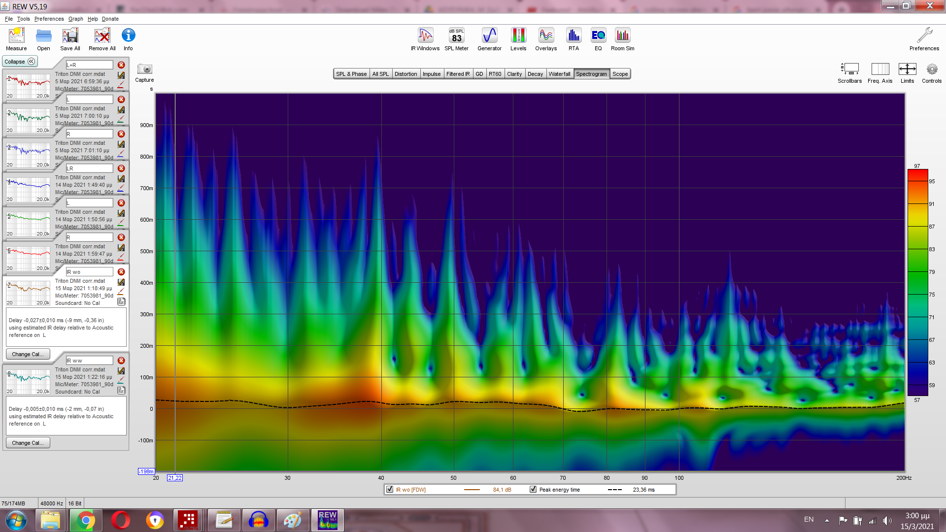

Και το τελικό spectrogram ύστερα από τις πρόσθετες διορθώσεις :
Wavelet:
Fourier:
Στοχεύθηκε ηθελημένα ακόμα πιο ομοιόμορφη πυκνότητα ενέργειας στις πρώτες οκτάβες για να μην ξεχώριζε έστω κι ελάχιστα η έκτοπη από συνιστώσες ιδιορρυθμών...
