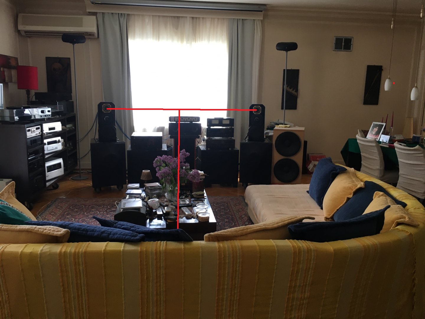

john δεν πρεπει νασαι πανω απο 44 μοιρες !!!!
......εισαι εκτος προδιαγραφων ...:p
φοβαμαι μηπως εισαι και εκτος πολυκαναλου..!!!!
εκτος αν καθεσαι εκει στα λουλουδια ;)
Κάντα λίγο δίφραγκα , γιατί με τα 50ευρα έχω θέμα. Που είναι οι 44 μοίρες?
22.273
15.548
να στο κανω και 2φραγκα...
το οριζοντιο με το καθετο μου βγαζουν περιξ 44 μοιρες .
ετσι δεν ειναι ; ;)
και εγω ετσι ακουω, δεν ειναι κακο ;)
30.357
30.186
Δεν έχω βάλει μοιρογνωμόνιο, η απόσταση από την θέση ακρόασης είναι 3 μέτρα , και απόσταση tweeters μεταξύ τους 2,55
