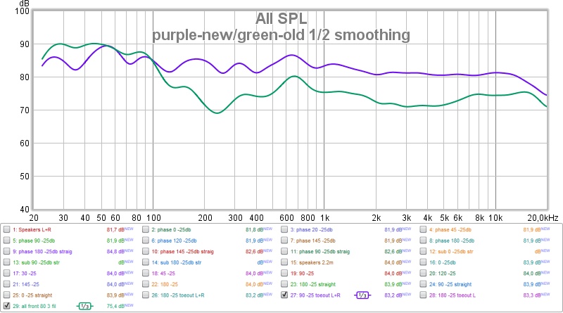

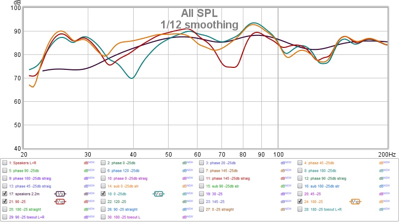

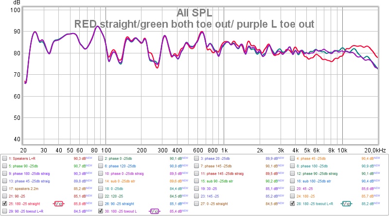

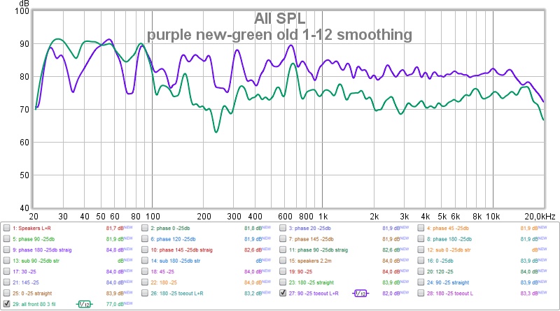

Καλή σας μέρα,. Τις τελευταίες μέρες έκανα κάποιες νέες μετρήσεις (αφού έγιναν κάποιες μικροαλλαγές) και θα ήθελα τη γνώμη σας. Επίσης έκανα μετρήσεις με τη φάση σε διάφορες μοίρες και θα ήθελα τη γνώμη σας που είναι καλύτερα.
Οι αλλαγές είναι οι εξής:
1. Μείωσα την απόσταση ακρόασης από 2.7μ σε 2.2 μ. (Διευκρίνηση: φέρνω τα ηχεία πιο κοντά σε μένα, δηλαδή απομακρύνονται από τη γυψοσανίδα.)
2 Μετά την πρώτη μέτρηση έχουμε μαζέψει κάτι βαριά χαλιά που είχαμε, οπότε η νέες μετρήσεις είναι σε πλακάκι.
3. Μείωσα την ένταση του subwoofer από -15dB σε -25 dB
4. Έπαιξα με το toe in toe out και απ΄οτι κατάλαβα το toe out επιδρά καλύτερα. Το πρόβλημα είναι οτι στο δεξιό ηχείο δεν μπορούσε να γίνει με μεγάλη γωνία γιατί βρίσκει στην υπάρχουσα κολώνα. Επίσης δοκίμασα με toe out μόνο το αριστερό ηχείο και το άλλο σχεδόν ευθεία (μάλλον αυτό δεν είναι και το σωστότερο πράγμα).
5. Στις μετρήσεις αυτές σαν φάση έβαλα 180ο ενώ την πρώτη φορά είχα 0ο.
6. Στις καινούργιες μετρήσεις δεν χρησιμοποίησα κάποιο από τα dsp φίλτρα του subwoofer )το είχα κάνει την πρώτη φορά).
Απορροφητικά δεν πήρα ακόμη, αλλά μια γρήγορη δοκιμή με μπουφάν πίσω από τα ηχεία δεν είχε κάποια ιδιαίτερη βελτίωση. Θα δοκιμάσω πάλι.

Like σταθερά για την προσπάθεια...
Αυτό το...1/2 smoothing που διακρίνεται στη δεύτερη από την κορυφή παράσταση...με ξεπερνά.Ομοίως η δοκιμή με το μπουφάν σε ρόλο απορροφητικού που ξεπερνά μέχρι και τις διαβόητες...κουβέρτες.Η δε αναφερόμενη κολώνα πρέπει με κάποιον τρόπο να βγει όχι μόνο από τη μέση αλλά επίσης από την...άκρη κατά τη χωροταξία του setup.
Η εκδοχή με toe-out θα μπορούσε να προσαρμοστεί ευχερέστερα σε καμπύλη-στόχο χωρίς εφαρμογή φίλτρων στην τελευταία οκτάβα...Το θέμα με το toe-out όμως έγκειται στο ότι περιορίζεται πολύ η ωφέλιμη ακτίνα γύρω από το sweet spot,ενώ θα επεκτεινόταν το ανώφελο πεδίο ως προς τις πρώτες ανακλάσεις...
Από τις εναλλακτικές καμπύλες στην παράσταση μέχρι 200 Hz προτιμότερη η πορτοκαλοκίτρινη (180deg , -25 dB)
