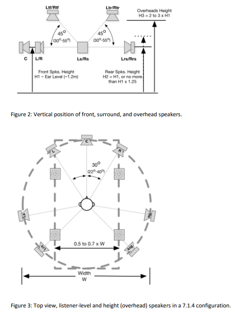

Οι προτάσεις του acoustician σε συνεργασία με τις Genelec & Dolby. Λόγο διαστάσεων είναι καλό reference και για τα σπίτια. Τα μεγάλα δεν τα έβαλα καν. :lolsign:
Αν δείτε τα τετραγωνικά και τα specs των ηχείων είναι η εκδίκηση των γιατρών του βορρά. :drinks:
Στο τέλος λέει ότι μάλλον το 2ch δεν θα αλλάξει ποτέ για τη μουσική αν και κάτι πρέπει να γίνει, λέει, γιατί το music 2ch και το cinema & broadcast multichannel τρέχουν σε εντελώς διαφορετικές ταχύτητες εξέλιξης.
Το πρώτο το μικρό για 5.1.2 πάει 17.000€ για 18m2 με θέση ακρόασης στο 1.63m. :o
View attachment 124264 View attachment 124265
View attachment 124266 View attachment 124267 View attachment 124268
Δε ξέρω αν λέω βλακεια αλλά στην τοποθέτηση των ατμός στην τελευταία εικόνα μήπως υπολογίζει λάθος γωνίες; βλέπω τη γωνία στο ταβάνι προς θέση ακρόασης να είναι 45 μοίρες. Στο διάγραμμα της Dolby η γωνία που πρέπει να είναι 45 μοίρες είναι από τη θέση ακρόασης προς το ταβάνι.
