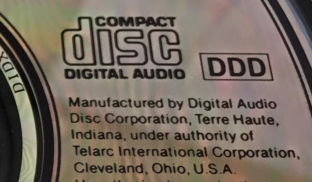

εμενα μου θυμησε αυτο παλι... ολη αυτη η συζητηση..οτι πολλα cd τελη 80ς -αρχες 90ς ειχαν...ενδειξη σχετικη...ειχαν ποτε οι δισκοι κατι αντιστοιχο?!
Ναι ειχαν, κατα κόρον οι αμερικανικές κοπιες 60's, 70's.

Άμα σκεφτεί κανείς ότι οι δίσκοι για τους οποίους μιλάμε στο παρόν θέμα είναι DDA!!
χαχα...πραγματι..
κοπιες 60's, 70's.
θενξ Cosmarpan !! δεν το γνωριζα... δεν εχω κατι πριν του 1990 LP .. αντε 1980.. δεν ειχα γεννηθει κιολας..

Η προσεγμένη παραγωγή και η τριάδα των ΄΄D΄΄ είναι που έκανε αυτές τις εκδόσεις εταιρειών όπως οι Telarc,Chesky,κ.α. αξιόλογες.
Τί DDA,τα παρελκόμενα του θέματος το έκαναν σωστό...DDT (εντομοκτόνο).:roflmao:

και ελεγα που το ειχα δει....κατω δεξιά..
.. χτες, φέρ' ειπείν, επεσα πανω σε ενα CD ή ειπα να τα περασω ενα χερι μαυρα (διοτι μαυρα ηταν ηδη)..... που ηταν κενο το διακριτικο κουτακι ... πάνω δεξιά (πανω απα το compact disc, κατω απο το mercury)...στο βιβλιαρακι βεβαια ειχε ολο αυτο το aad...add...ddd..περιγραφη... duh..
