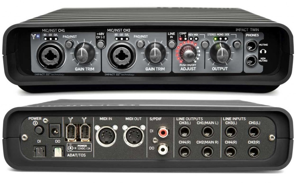

...έρχονται τα εργαλεία της δουλειάς....
Behringer ECM8000 Measurement Microphone:
TC Impact Twin (εδώ το παράκανα λίγο...αλλά στην συνέχεια θα χρησιμοποιηθεί σαν DAC σε άλλο σύστημα...

Απάντηση: Διόρθωση Ακουστικής Χώρων – DIY
Impact twin εε..
