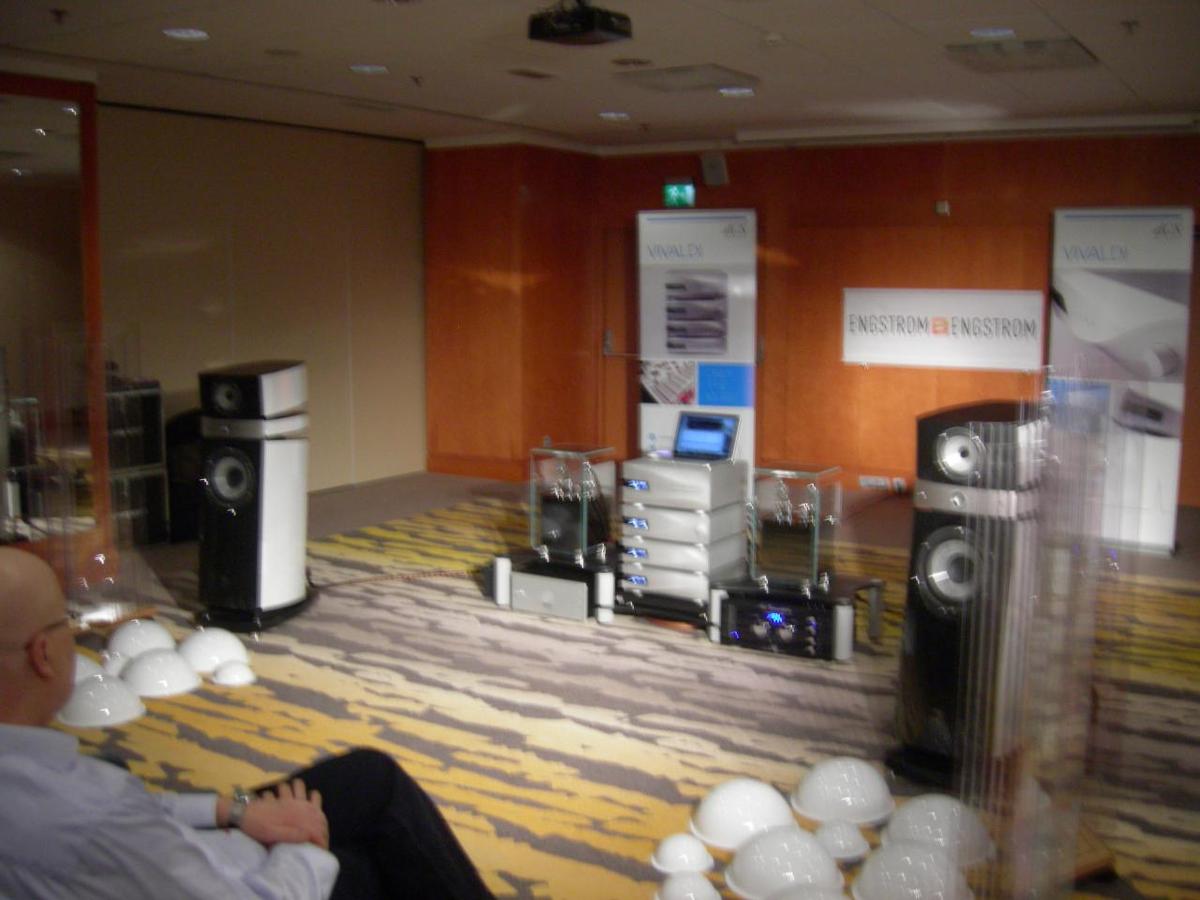

Ο Β εχει σκεφτει εναν πρωτοποριακο τροπο για να ελεγχει τον χωρο του με συνδυασμο απορροφησης και διαχυσης.
Ενα εντελως modular συστημα. Θα μαθουμε συντομα τα αποτελεσματα.
Eνδιαφέρον!!!
1.115
677
Τι κόλπο είναι αυτό μπροστά από τα focal;
Δείχνει εύκολο σαν λύση ανάγκης...
(Είναι από την έκθεση της Στουτγάρδης,τώρα.)
