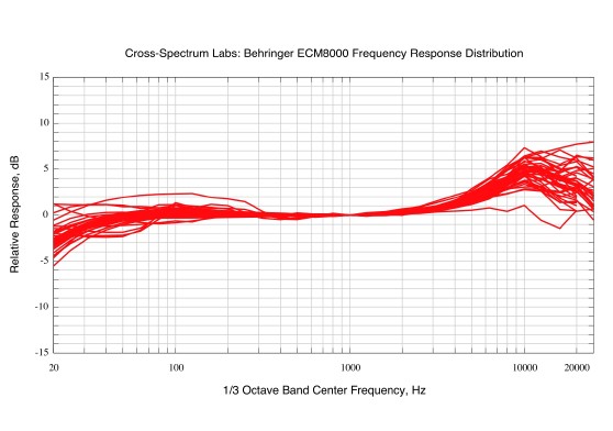

Ήρθε η κάρτα και το μικρόφωνο....μένει να φτάξω δύο balanced καλώδια από TRS σε XLR (male) και ένα TRS σε TRS για το calibration της κάρτας με το REW...
Στο REW μπορείς να κατεβάσεις και ένα calibration file για το μικρόφωνο (ECM8000)....το πρόβλημα είναι ότι κάθε μικρόφωνο μπορεί να αποκλείνει από το μέσο όρο...
Εδώ είναι η απόκριση συχνότητας που δίνει ο κατασκευαστής....
...και εδώ τα αποτελέσματα ενός ανεξάρτητου εργαστηρίου για έναν μεγάλο αριθμό δειγμάτων....
....δεν μ' αρέσει καθόλου το τελευταίο γράφημα, όχι γιατί αποκλίνει από την φλαταδούρα, αλλά γιατί μερικά δείγματα διαφέρουν πολύ από τον μέσο όρο...
...ποιός κάνει calibration σε μικρόφωνα ωρέ ????? :116:

Το γράφημα στο προηγούμενο post δεν φαίνεται.....ορίστε...+/- 5 db αποκλίσεις ανάλογα με το δείγμα......

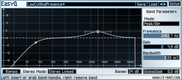

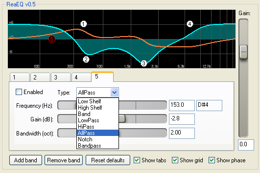

...είπα να ψάξω και για VST plugins (PEQ) για τον foobar.
...για να τρέξουν τα VST_plugins με τον foobar, έχω βρει δυο VST wrappers, και οι δύο δουλεύουν μια χαρά.
Ο ένας είναι ο VST adapter ...
..και ο άλλος ο VST Wrapper
...ξεχώρησα και 2 VST PEQs που είναι freeware, αλλά....
1. EasyQ :
Στα θετικά: Έχεις την δυνατότητα ξεχωριστών ρυθμίσεων σε L / R channel….
Στα αρνητικά: Το ελάχιστο bandwidth για κάθε παραμετρικό φίλτρο είναι 0.125 octave!
...και μετά πας σε αυξήσεις κατά 1/3 της οκτάβας.... απογοήτευση ...τα φίλτρα που βγάζει το REW έχουν πολύ πιο στενό εύρος.....

2. ReaEq:
Στα θετικά: Πολύ καλή ανάλυση, όσα φίλτρα θες, με ότι κλίση θες (άμα δεν σου φτάνει η κλίση στα High Pass π.χ. μπορείς να βάλεις 2 φίλτρα το ένα πάνω στο άλλο και να διπλασιάσεις την κλίση....)
-- σου δείχνει στο ίδιο display και την φάση (κόκκινη γραμμή)
Στα αρνητικά: Δεν έχω καταφέρει και ίσως δεν γίνεται να έχεις φίλτρα L / R channels….
Κανένα άλλο freeware VST PEQ (με L / R channels….) ????????????????????? :118:
