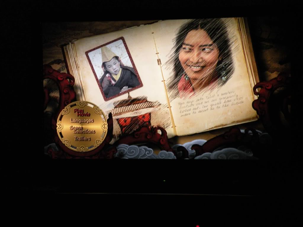

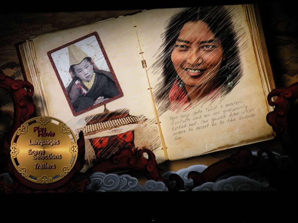

Εδώ μερικές φωτό μεταξύ του prime 3.0 και του sharp bd hp20s σε τηλεόραση sharp 42sb55e (εισαγωγική σειρά της sharp στις 42") με blu ray disc
Prime
Sharp
