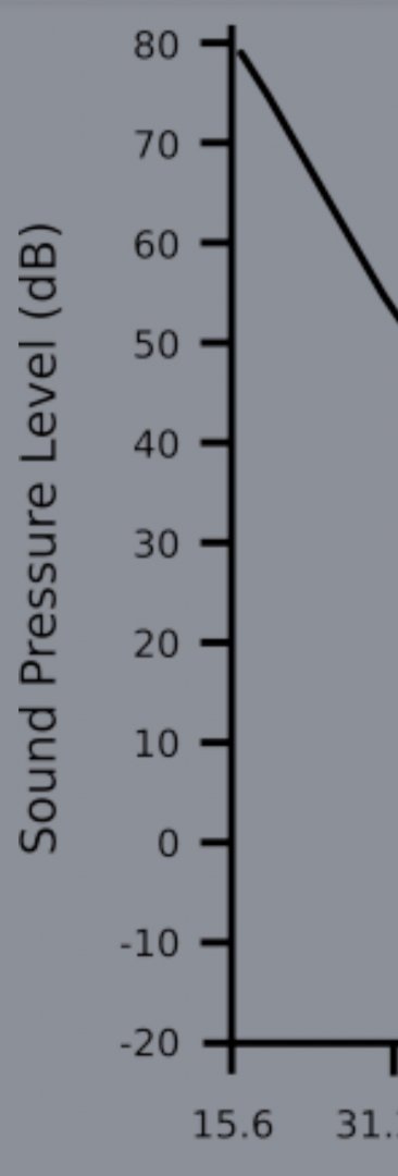

Το αντιληπτό σιναντ στα μπάσα, είναι το εύρος πάνω από το κατώφλι ακουστοτητας σε αυτές τις συχνότητες, και βλέπουμε πως το κατώφλι ακουστοτητας βρίσκεται στα 80 ντεσιμπέλ στους 15 κύκλους και στα ~52 ντεσιμπέλ στους 30 κύκλους, κάτω από αυτές τις στάθμες δεν ακούμε τίποτα.
Με max SPL 135 dB και στις δύο αυτές περιοχές, έχουμε χρήσιμο σιναντ 55 στους 15 κύκλους και 83 στους 30.
Στα μεσαία χρήσιμο σιναντ είναι Μαξ 85.
Θεωρητικά όλα αυτά, και για μέγιστες στάθμες ανήθικες..

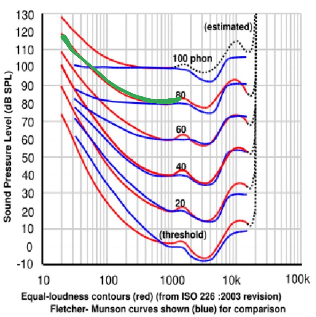

Το ανωτέρω, είναι το απόλυτο κατώφλι ακουστοτητας σε συνθήκες εργαστηρίου για νέους ανθρώπους άριστης ακοής.

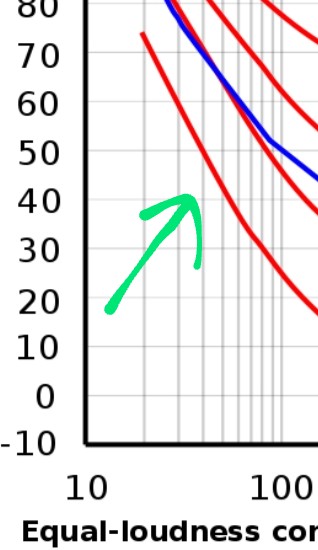

Τυπική εικόνα στο κατώφλι ακουστοτητας εδώ, όπου οι 20 κύκλοι βρίσκονται στα ~73 dB, οι 30 στα 60 dB, οι 40 στα 50 dB:
Με μια τυπική στάθμη αναφοράς (που αδυνατεί το 99% των σεταπ του κόσμου να βγάλει):
Θα αγγίξουμε (μέγιστη στιγμιαία στάθμη) τα 100 Φον (100 ντεσιμπέλ στον 1 χιλιοκυκλο) και θέλουμε 125 στους 16 κύκλους.
Η πράσινη γραμμή των 80 Φον ίσης ακουστοτητας (σε αυτές τις μετρήσιμες spl στάθμες σε όλο το φάσμα αντιλαμβανόμαστε ίση στάθμη 80 Φον) ως μέση στάθμη απαιτείται στη στάθμη αναφοράς:
Και σα να μη φτάνουν όλα αυτά, έχουμε καπάκι και το ταργκετ κερβ.
Με το τυπικό ταργκετ κερβ, 1 ντεσιμπελ ανά οκτάβα, η στάθμη στους 20 κύκλους βρίσκεται κατά 6 ολόκληρα ντεσιμπέλ υψηλότερα από τη στάθμη στον ένα χιλιοκυκλο, δηλαδή στο ήδη φορτωμένο συχνοτικά περιεχόμενο των πρώτων οκταβων των ηχογραφήσεων, δίνουμε άλλα 6 ντεσιμπέλ προβάδισμα στο μπάσο.
6 ντεσιμπέλ είναι δύο διπλασιασμοί ισχύος. Κι αυτά, για να ακούμε φλατ, στη στάθμη αναφοράς. Άμα θες και λίγο μπάσο παραπάνω, γ@μησέ τα μάστορα.
