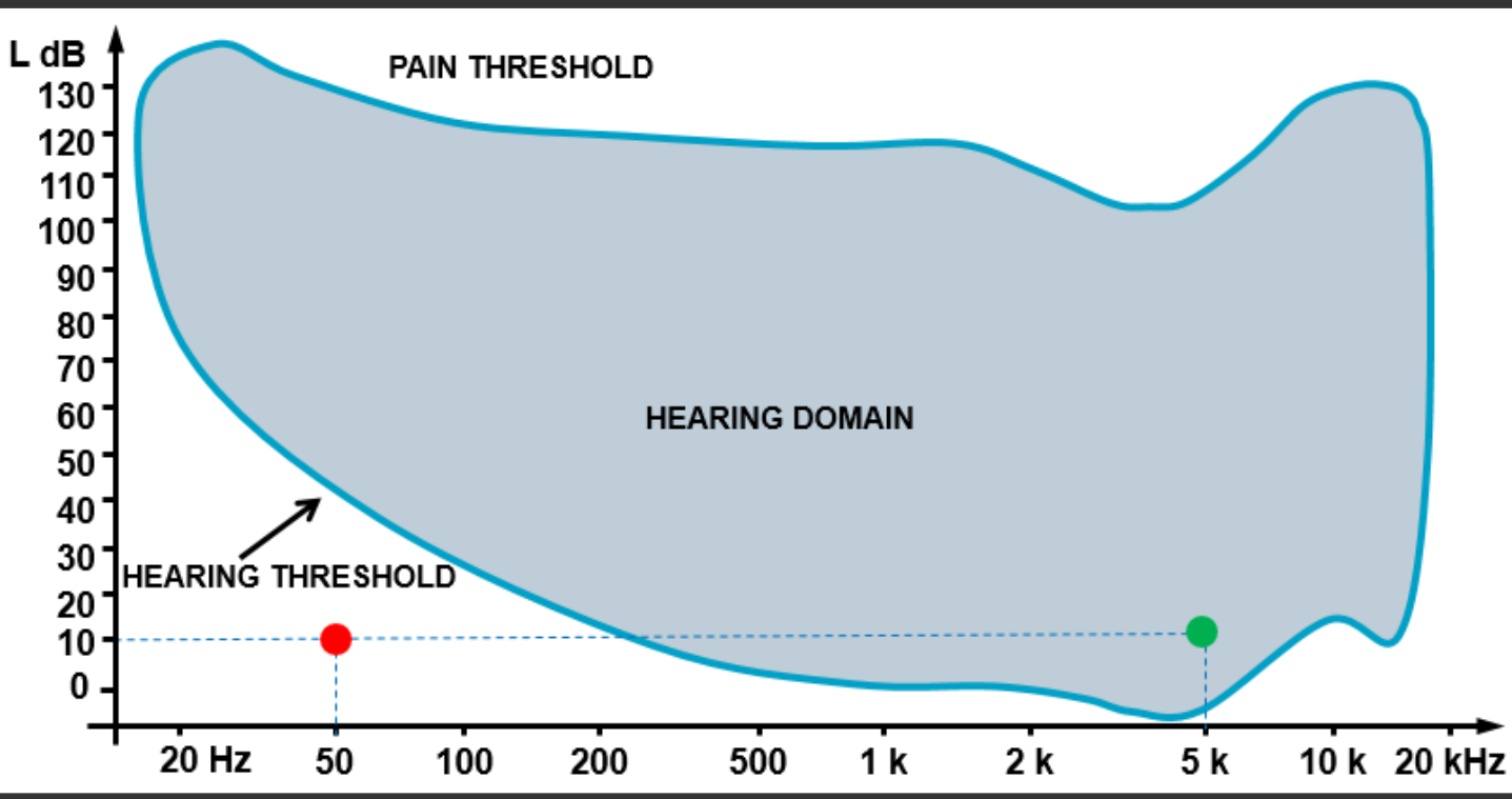

Θα δείτε κάπου κάπου να γράφει ο Αμίρ:
"Given the ear's 116 dB or so dynamic range"
Με ακουστικά πολύ υψηλών δυνατοτήτων SPL, μόνο, και με μόνωση από το γύρω περιβάλλον, να μην υπάρχει ίχνος θορύβου περιβάλλοντος.
Το απόλυτο όριο είναι αυτό, μέχρι πόνου.
Φαίνεται στο παρακάτω γράφημα, και ποικίλει ανα συχνότητα:
Καμία χρησιμότητα σε οικιακά σεταπ.
Μη μπερδευτείτε και κοιτάτε σιναντ 116, δεν έχει νόημα, εκτός και μόνο εάν πρόκειται για έξοδο Ντακ σε ακουστικά, και φυσικά χρειάζεται ακουστικά να ξεπερνούν τα 120 ντεσιμπέλ στάθμης, κυρίως στα μπασα πάλι.
Υπ'οψιν πως μιλάμε για τα όρια του πόνου τώρα, όχι για ανεκτές στάθμες.

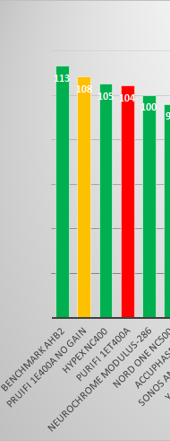

Να, αυτά της αηδιαστικά υψηλής ποιότητας είναι, της αχρείαστης, με 105 στο σιναντ:
Σιναντ το ανωφελές. Τζάμπα τόση ποιότητα, δε μπορούμε να τα ακούσουμε αυτά, πρακτικά δε γίνεται σε κανένα οικιακό σεταπ να εξαντλήσεις την ποιότητα τέτοιων ενισχυτών, τζάμπα υπάρχουν.

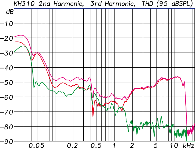

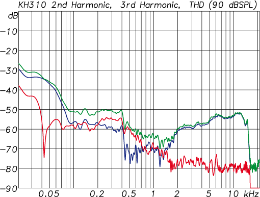

Ας δούμε ένα παράδειγμα γνωστού ηχείου, υψηλότατης πιστότητας αναπαραγωγής, με εξαιρετικές μετρήσεις παντού (και στου Αμίρ), του γνωστού Neumann 310:
Βλέπουμε στα ανωτέρω διαγράμματα παραμόρφωσης τις μετρήσιμες στάθμες παραμόρφωσης των ηχείων, όταν αυτά παίζουν σε 90 και 95 dB SPL.
Στην ευαίσθητη περιοχή του αυτιού (500Hz-2kHz), οι παραμορφώσεις στην πρώτη περίπτωση βρίσκονται λίγο κάτω από τα -60 ντεσιμπέλ, και στη δεύτερη περίπτωση λίγο πάνω από τα -60 ντεσιμπέλ.
Βλέπετε λοιπόν πως η αύξηση στάθμης κατά μόλις 5 ντεσιμπέλ SPL, πόσο ανεβάζει τις παραμορφώσεις του ηχείου!
Σε κάθε περίπτωση, το ελεύθερο παραμορφώσεων εύρος στάθμης, είναι σχεδόν ταυτόσημο με το μέγιστο δυνατό sinad του σετάπ σε αυτό το συχνοτικό εύρος.
Οπότε βλέπουμε εύκολα πως το εν λόγω ηχείο έχει δυνατότητες σιναντ περίπου 60 ντεσιμπέλ στα μεσαία, στην περιοχή υψηλής ευαισθησίας.
Μάλιστα, το σιναντ στα 90 ντεσιμπέλ στάθμης είναι υψηλότερο από το σιναντ στα 95 ντεσιμπέλ στάθμης!
Δηλαδή βλέπουμε πως αυξανόμενης της στάθμης πάνω από τα 90 dB SPL, μειώνεται το σιναντ!
Σε πιο χαμηλές συχνότητες, αλλά και σε πιο υψηλές, οι δυνατότητες σιναντ του ηχείου είναι ακόμα μικρότερες, περίπου 50 ντεσιμπέλ ή και 45 ντεσιμπέλ σε υψηλότερη στάθμη.
Αυτό είναι το bottleneck στο σιναντ του σετάπ, και όχι το DAC ή ο ενισχυτής...
