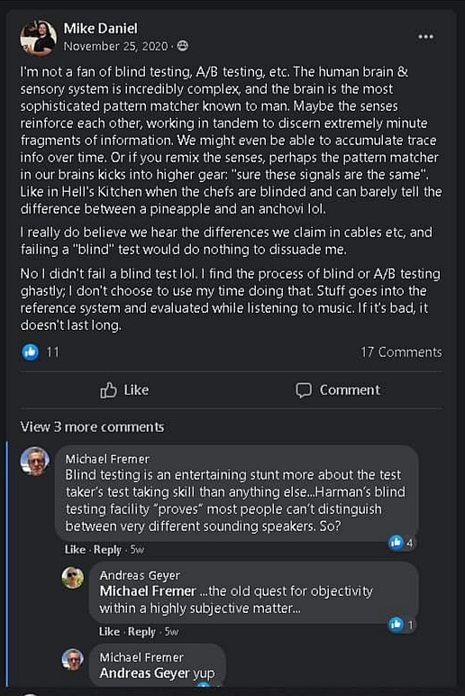

Ο ανθρώπινος εγκέφαλος είναι ένα απίστευτα δυνατό μηχάνημα. Κάνει ότι θέλεις, αρκεί να του το πεις.
Πως του το λες; Μέσα από τις σκέψεις.
Ότι αποτέλεσμα παίρνουμε στη ζωή έχει ένα pattern και είναι το ίδιο πάντα και παντού.
Σκέψη - Συναίσθημα - Συμπεριφορά - Αποτέλεσμα.
Το απόλυτο πείραμα για το παραπάνω είναι το Nocebo. (Όπως υπάρχει το placebo, υπάρχει και το nocebo).
Στο nocebo λοιπόν (οι γιατροί τα ξέρουν καλύτερα από εμένα), ένα άτομο είναι ικανό να ζήσει, να βιώσει, ακόμα και να δημιουργήσει τις παρενέργειες ενός φαρμάκου, ακόμα και αν αυτό που το έδωσαν είναι σουπερμαντολίνη.
Το κατάφερε γιατί το είχε στο μυαλό του (ΣΚΈΨΗ), Ο φόβος για αυτές τις παρενέργειες ήταν τόσο δυνατός (ΣΥΝΑΊΣΘΗΜΑ), που το μυαλό κατάλαβε ότι αυτό συμβαίνει πραγματικά. Έτσι έδωσε τις κατάλληλες εντολές στο σώμα (ΣΥΜΠΕΡΙΦΟΡΆ), να αντιμετωπίσει αυτό που δεν υπάρχει.
Ο εγκέφαλος όμως όσο καταπληκτικό και να είναι σαν μηχάνημα έχει μια αδυναμία. Δεν καταλαβαίνει αν αυτό που ζει είναι πραγματικό ή φανταστικό. Για αυτός το (ΑΠΟΤΈΛΕΣΜΑ) είναι το ίδιο.
Κάτσε τώρα εσύ να διαβάζεις reviews και να ακούς διαφορές.
Ανοίξτε κανένα βιβλίο ψυχολογίας αντί για τα reviews. Εκεί θα καταλάβετε γιατί δεν πρέπει να γίνεται όλο αυτό που γίνεται εδώ και 4 σελίδες.
Και αν τα έχουν γράψει τόσες φορές εδώ μέσα. Θαυμάζω το κουράγιο τους. Τα ίδια και τα ίδια.
Το Πάθημα είναι εγγυημένο.
Το Μάθημα είναι επιλογή.

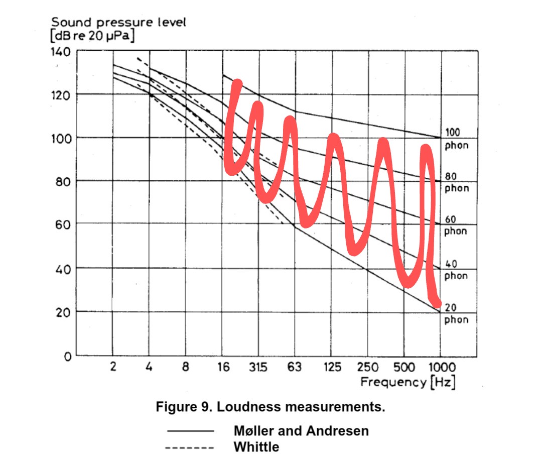

στο κατώφλι Ακουστοτητας λοιπόν όταν ένα όργανο παράγει 20 κύκλους θα χρειαστεί 73 dB , ένα όργανο που παράγει 30 κύκλους θα χρειαστεί 60 , οι 40 κύκλοι 50db κ.ο.κ
αυτο όμως είναι δίκη μας δουλειά? Θέλω να πω .....εμάς σαν ακροατές τι μας κόφτει ?
Θα σου πω.
Όλη η απάντηση ήταν για το σιναντ.
Ασχέτως του πως έχει γίνει το μαστερινγκ (για αυτό σίγουρα δε μας κοφτει και δε πρέπει να ασχολούμαστε).
Σε χαμηλές στάθμες, κάτω των ορίων ακουστοτητας στις χαμηλές συχνότητες, χρειαζόμαστε loudness φίλτρο ώστε να ανέβουν τα spl στα μπάσα ώστε να μπορούμε να τα αντιληφθούμε.
Δηλαδή, κάτω από αυτά τα όρια, δεν ακούμε τίποτα, κι ακόμα και σε αυτά τα όρια, είναι μόλις ακουστή, μόλις αισθητή, η κάθε συχνότητα ξεχωριστά και μόνη της, σε απόλυτα ήσυχο εργαστηριακό περιβάλλον.
Δηλαδή, σε τέτοιες στάθμες, δεν ακούμε εντελώς τίποτα, απολύτως.
Άρα τι ακούμε; Πάνω από αυτές.
Πόσο είναι το εύρος των σταθμεων που μπορούμε να ακούσουμε σε αυτές τις συχνότητες; Είναι άγνωστο; Όχι, γνωστό είναι. Πόσο είναι;
Εφόσον η μέγιστη στάθμη που μπορούμε να ακούσουμε (χωρίς ρήξη τυμπάνου) στα μπάσα είναι 135 ντεσιμπέλ, σας έδειξα ότι το εύρος του ανθρώπινου αυτιού είναι 55 ντεσιμπέλ εκεί τέρμα κάτω, και 82 ντεσιμπέλ στους 30 κύκλους.
Δηλαδή, σας δείχνω ότι το χρήσιμο sinad στην περιοχή των χαμηλών συχνοτήτων, αν τυχόν το σετάπ σας έχει τη δυνατότητα να φτάνει ασυμπίεστα τα 135 ντεσιμπέλ, είναι 55 και 82 στις αντίστοιχες συχνότητες.
Πρακτικά μπορείτε να πείτε ότι αυτό είναι το σιναντ του ανθρώπινου αυτιού, στο ανθρώπινο είδος, εφόσον έχει μετρηθεί πλήρως το εύρος της ανθρώπινης ακοής.
Αυτά δείχνω.
Τώρα εξηγώ πως αν υπερηφανεύεται κάποιος για σιναντ 200 στην πηγή του, και για σιναντ 100 στον ενισχυτή του, όλα αυτά είναι μπούρδες, γιατί το στέρεο που έχει δε φτάνει πάνω από 100 ντεσιμπέλ στην αρχή της πρώτης οκταβας, και έχει δυνατότητα ανάδειξης έως σιναντ 30, όλο το παραπάνω είναι για πέταμα, άχρηστο, και δε μπορεί να το ακούσει όσο κορυφαία αυτιά και καλώδια κι αν έχει.
Πάμε τώρα στα δύσκολα. Τι σιναντ μπορεί να βγει από το στέρεο που έχεις;
Πρόσεξε: για τονική ισορροπία μιλάμε, άρα ξεκινάς να μετράς τι στάθμες βγάζεις στην αρχή της πρώτης οκταβας, τα υπόλοιπα δε χρειάζονται καν..
Αφού βρεις τις στάθμες, να αφαιρεθεί ο θόρυβος περιβάλλοντος. τέλος, για χάρη του Σταύρου, αφαίρεσε και την όποια παραμόρφωση έχεις.
Μετά, κλάψε.

Ναι, εξηγώ γιατί δεν είναι ακουστές οι παραμορφώσεις στις χαμηλές συχνότητες.
Το έχω χαλάσει εντελώς.
ΥΓ. Ωστόσο είναι ακουστές στα παράγωγα υψηλότερα, όπου το αυτί έχει υψηλότερες δυνατότητες αντίληψης σιναντ, λόγω υψηλότερης ευαισθησίας, υψηλότερου εύρους σταθμεων και υψηλότερες δυνατότητες αντίληψης δυναμικού εύρους, άρα σιναντ.
Όλα είναι δυναμικό εύρος, το μόνο κακό είναι πως αυτά τα όλα ξεκινάνε στα μπάσα. Γ@μα τα.

Το θκομ το στέρεο, έτσι για χαβαλε ας πούμε, στα μπάσα φτάνει σε κορυφές μέχρι 122-123 ντιμπι. Παραπάνω δε βγάζει. Κι έχω 4 σαμπ, με 2 μεγάφωνα κάθε σαμπ, μέσα σε κλειστό δωμάτιο 32τμ τυπικού ύψους.
Στα μπάσα λοιπόν, στην αρχή της πρώτης οκταβας, έχω τη δυνατότητα να ακούσω περίπου το εύρος από 72 έως 122 ντεσιμπέλ, δηλαδή μου είναι χρήσιμο ένα σιναντ 50.
Στα μεσαία, ανετως παίζουν τα δορυφοράκια μου μέχρι 100 ντεσιμπέλ, και κανένας δεν αντέχει παραπάνω (μην επιμένετε σε αυτό), οπότε ας πούμε 15 ντεσιμπέλ θόρυβος περιβάλλοντος (έχω τραγικά ήσυχο δωμάτιο, υπόγειο, μονοκατοικία εκτός πόλης, κλπ) άρα μου είναι χρήσιμο ένα σιναντ το πολύ έως 85.
(Ομοίως σε όλο τον κόσμο, αρκεί να έχουν τόσο ήσυχο δωμάτιο)
Δηλαδή το χρήσιμο σιναντ, παίζει ανά συχνότητα, και στα μεσαία που μας ενδιαφέρει, δε ξεπερνάει τα 85 σε απελπιστικά ήσυχο δωμάτιο, νεκρικής σιγής λέμε. Ειδάλλως 80, 75 πιο τυπικό.
Το πραγματικά χρήσιμο δυναμικό εύρος που μπορεί το δικό μου σεταπ να αναπαράγει, είναι το κάτωθεν απεικονιζομενο:
Πρακτικά, για να είμαστε ρεαλιστές, κάτω από 20 Φον, δεν έχει νόημα, ένα μυγάκι στο δίπλα δωμάτιο... (+θόρυβος περιβάλλοντος)
Και μιλάμε οι στάθμες να χτυπάνε στα μπάσα πάνω από 120 ντεσιμπέλ, ε; Χέσε με.
Οπότε χρειάζεται ~35 ντεσιμπέλ σιναντ στα μπάσα, και σταδιακά αυξάνει μέχρι να φτάσει 80 ντεσιμπέλ στην περιοχή υψηλής ευαισθησίας του αυτιού, στον 1 χιλιοκυκλο.
Πάνω από 80 σιναντ, τι ακριβώς να το κάνω; Αφού δε μπορεί να τα αντιληφθεί το ανθρώπινο αυτί και βέβαια δε μπορεί να τα βγάλει το στέρεο..
Τζάμπα τόσα λεφτά, ε; :lol:
