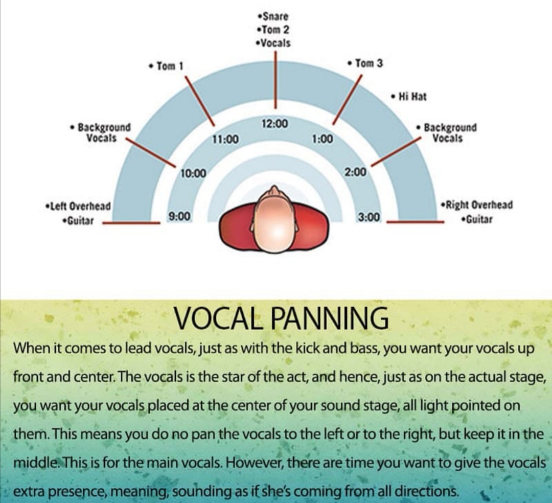

:p
Αυτό το κυνήγι της αληθοφάνειας του γεγονότος που ποτέ δε συνέβη αλλά το έπλασε ο μάστορας στην κονσόλα έχει πολύ πλάκα.... άλλοι το ψάχνουν με δικάναλο, άλλοι με πολυκάναλο.... όποιος έχει μιξάρει μπάντα σε κονσόλα (ή έχει έστω δει ή καταλάβει...) απλά γελά...
(εντάξει δεν είναι όλες οι ηχογραφήσεις έτσι... αλλά η συντριπτική πλειοψηφεία...)
Τα ξέρω.
Τα ξέρεις.
Τα λέμε.
Το χαβά, της γνωστής.....
:lolsign:

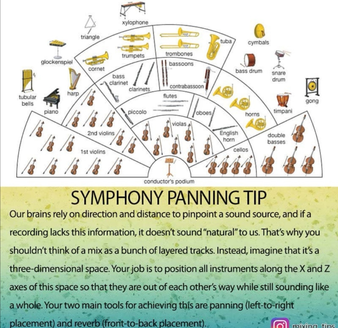

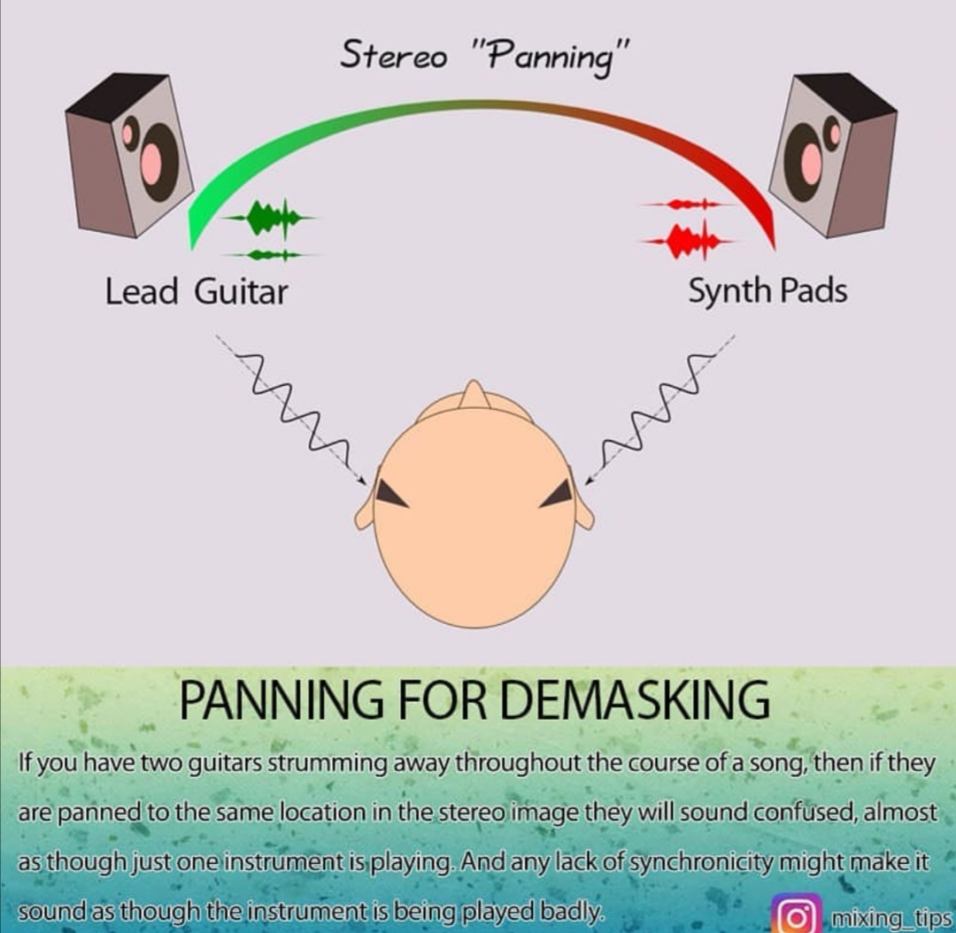

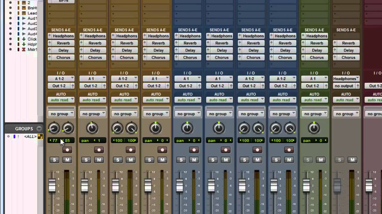

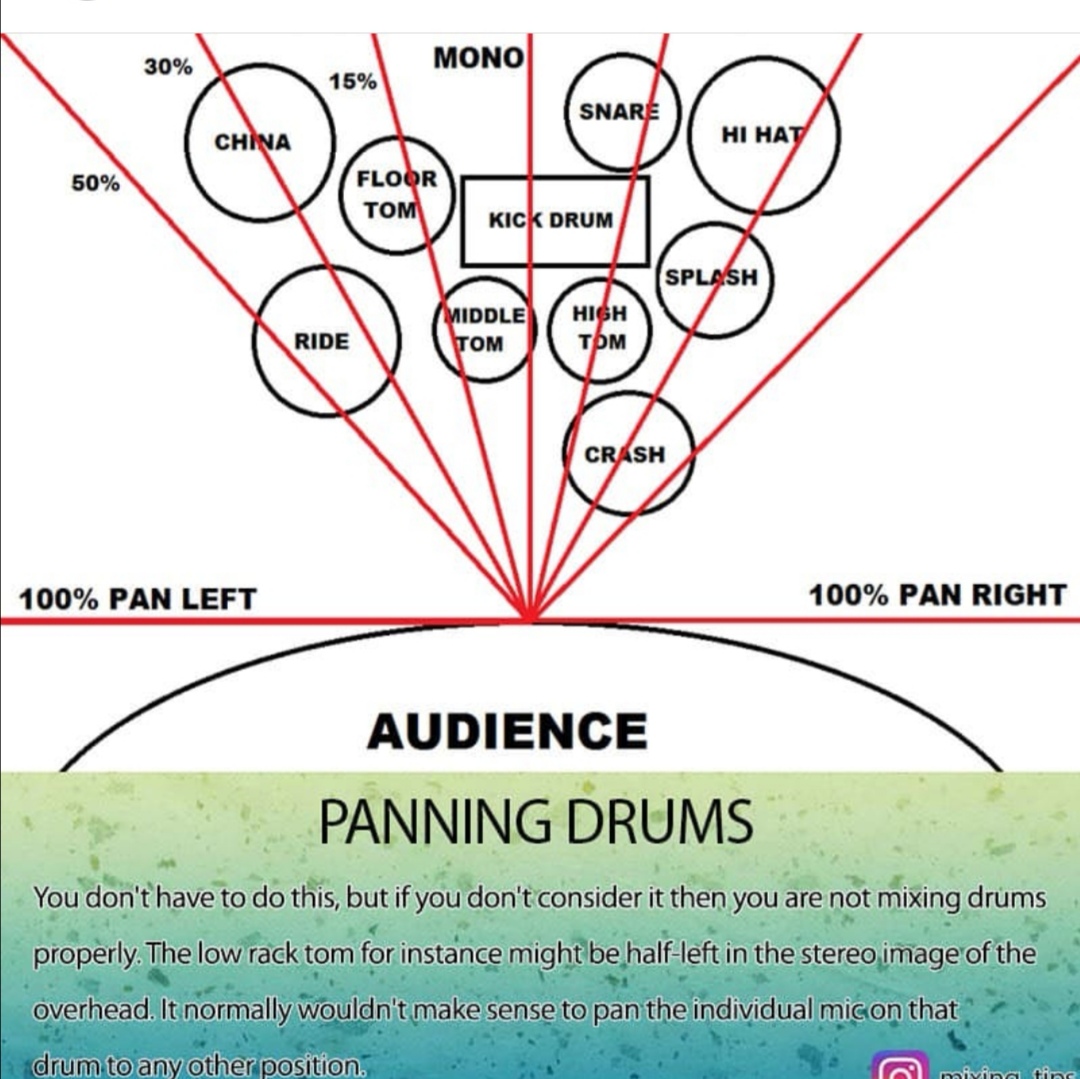

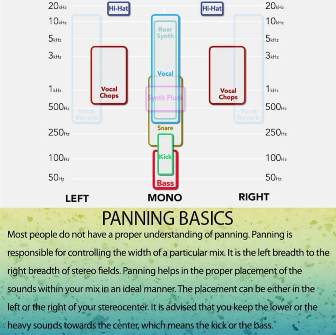

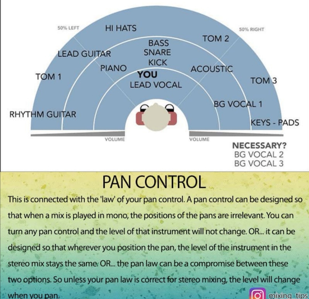

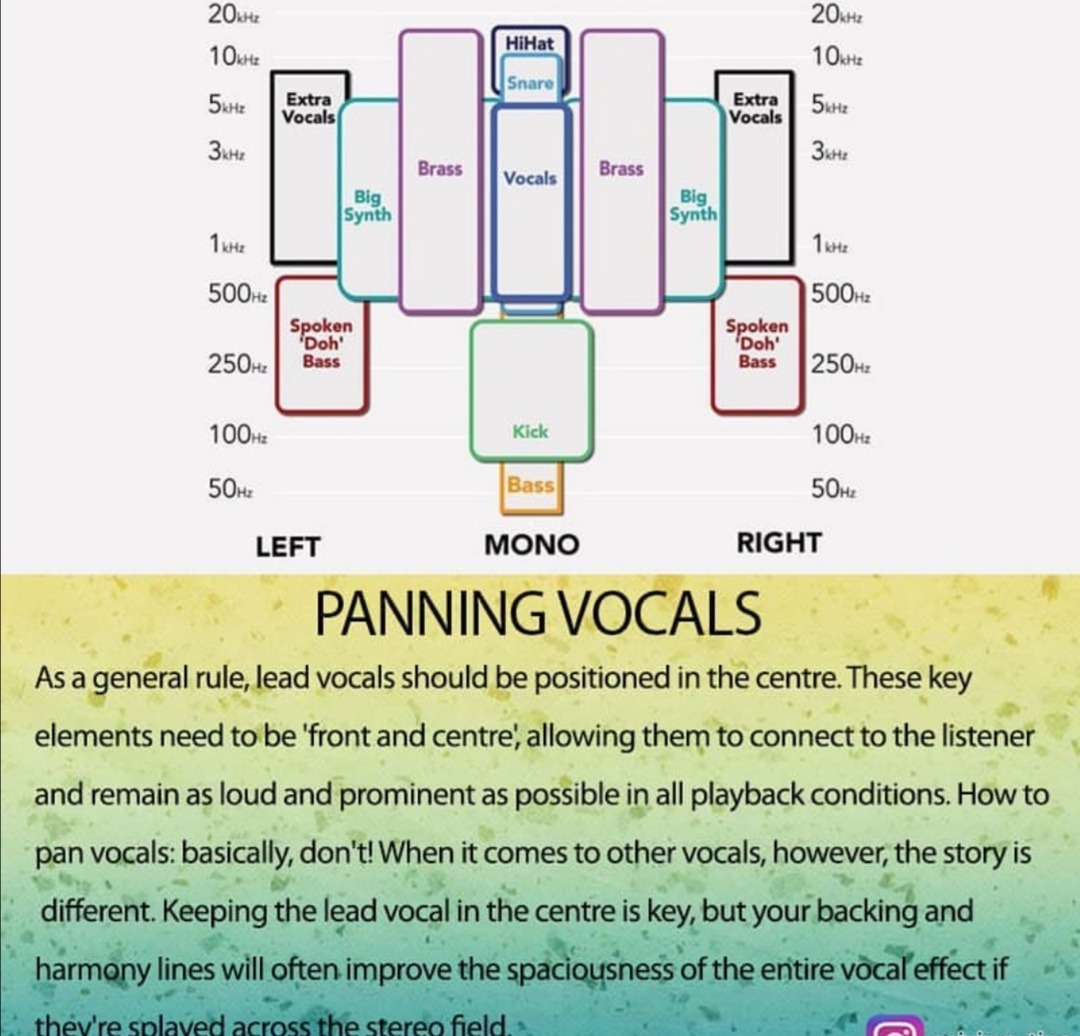

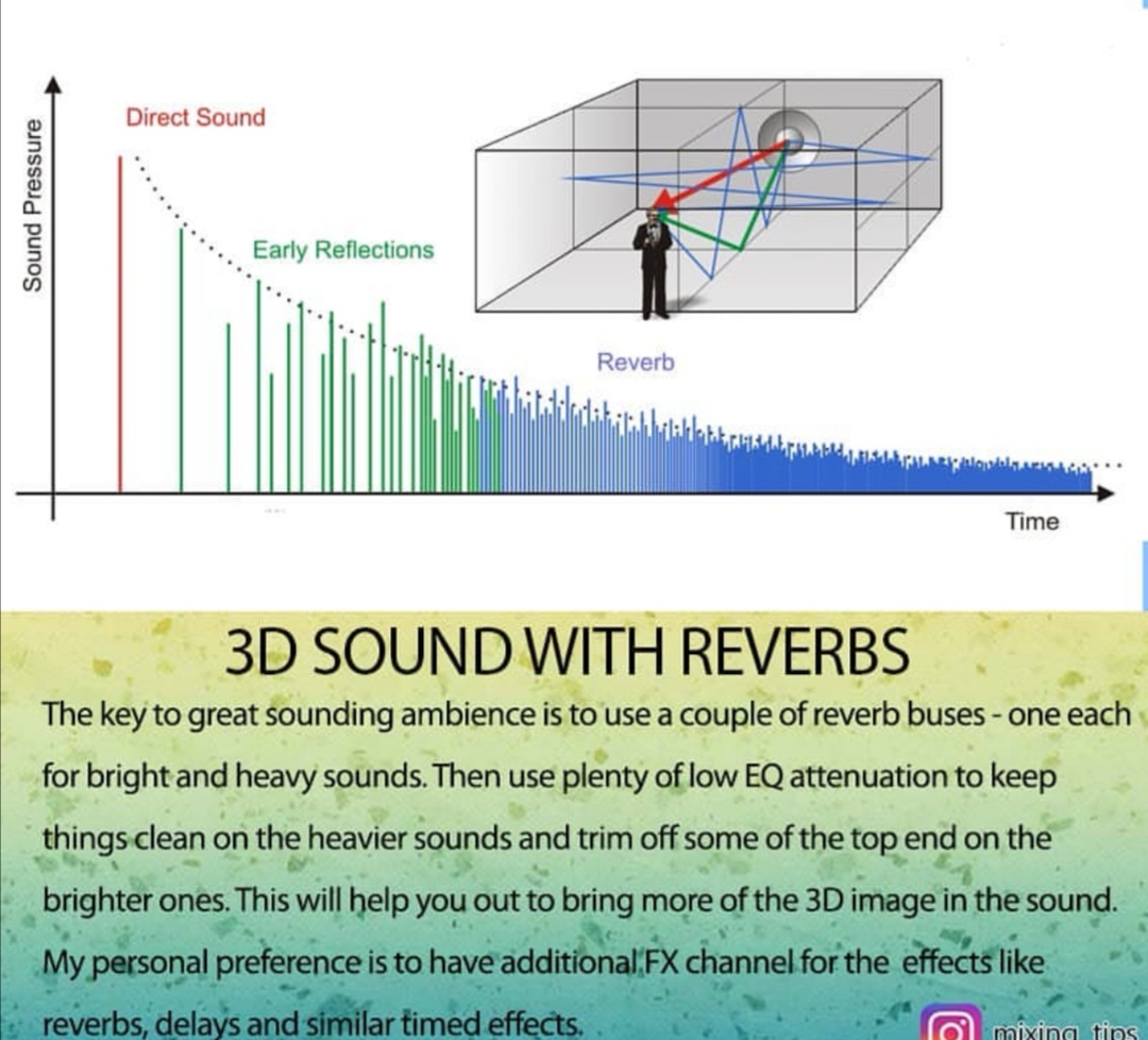

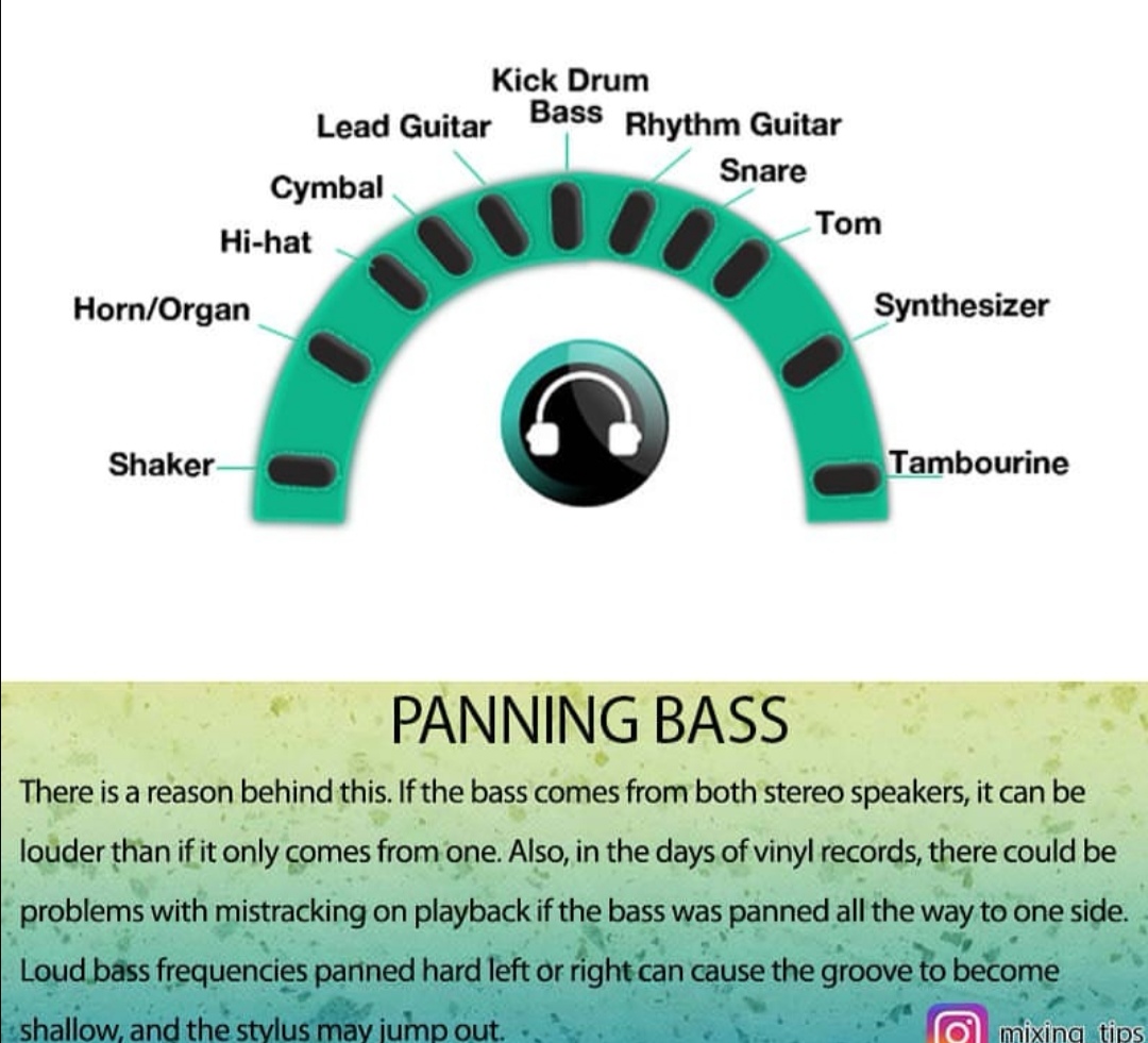

Πάμε τώρα μερικά pan tips στα γρήγορα που βρήκα
Και ένα βάθος :biggrin:
