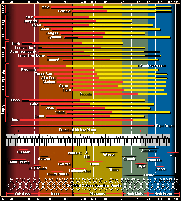

Ας αφήσουμε για λίγο το -πρωταρχικό- θέμα του χώρου, κι ας δούμε ενα διάγραμμα
Τα Focal 926 δεν μπορούν να παίξουν τις δυο πρώτες οκτάβες (απο τα όργανα που ειναι στο μωβ) και παίζουν κάποιες απο τις τελευταίες νότες πολυ πιο σιγά απο τις υπόλοιπες, με αποτέλεσμα να μην τις ακούς.
Παρόλα αυτα προσπαθούν. Στην μάταιη προσπάθεια τους αυτη ζορίζονται, και θολώνουν και τις επόμενες δυο ή και τρεις οκταβες. Και ακούγεται άσχημα και τμήμα των μεσαίων.
Επίσης ο (όποιος) ενισχυτής ζορίζεται πολύ προσπαθώντας να οδηγήσει τα ηχεία στις χαμηλές συχνότητες, ειναι πολυ ενεργοβόρα περιοχή.
