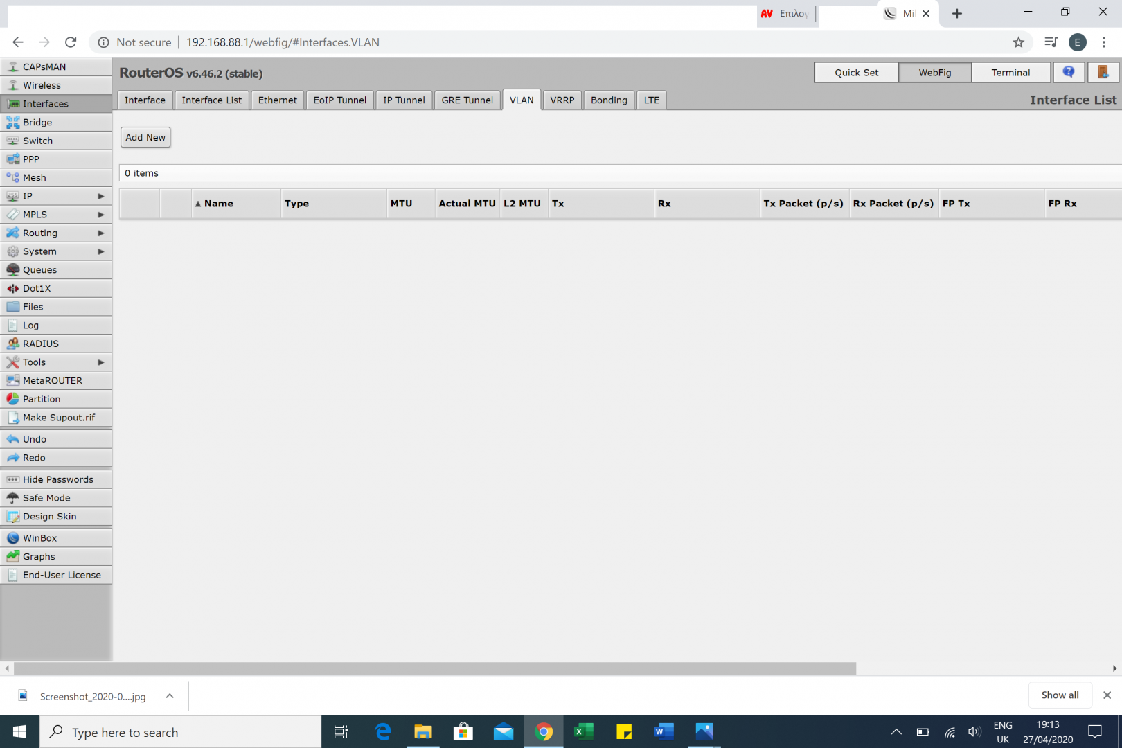

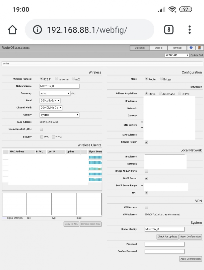

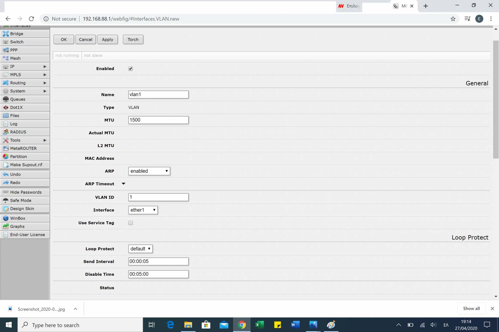

Εμ, όχι:
εκτός κι αν πρέπει να επιλέξω κάτι άλλο από το drop down menu πάνω δεξιά (WISP AP).
Εάν μπω στο menu του Mikrotik (Web fig), βλέπω αυτό:
και μετά αυτό:
Έχουμε ελπίδες;

χμμμ έχεις δίκιο, εγώ το έχω σε home ap.
περίμενε να δούμε αν έχει καποια ιδέα κανεις άλλος πριν κανεις κάποια αλλαγή.

Άκυρο: Επέλεξα πάνω δεξιά το "HOME AP" κι εμφανίστηκε η επιλογή του Guest Network.
Στο "Limit Download Speed" φαντάζομαι ότι θέλει έναν αριθμό. Σε ποια μονάδα;
@KiriakR: στο screenshot είναι το interface του ΑΡ.
