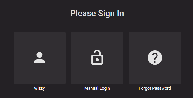

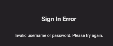

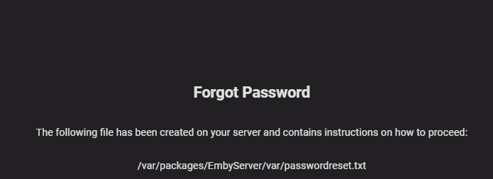

Πρόβλημα με Emby server.
Έχω το Synology DS416 Slim. Εγκατέστησα το Emby server από τα resources της Synology. Δεν μπορώ να κάνω log in με τίποτα.
Για παράδειγμα, από εδώ:
κάνω click στο "wizzy" και με μεταφέρει εδώ:
Βάζω το password που χρησιμοποιώ για να μπω στο NAS και μου βγάζει:
Το ίδιο αποτέλεσμα παίρνω εάν κάνω "Manual login"
Εάν χρησιμοποιήσω τη λειτουργία "Forgot password" παίρνω αυτό το αποτέλεσμα:
αλλά δεν μπορώ να εντοπίσω το αρχείο (δεν ξέρω πού είναι, ούτε πώς να το βρω).
Εναλλακτικά, δημιούργησα λογαριασμό στο Emby, με διαφορετικά credentials και τζίφος.
Το μόνο που δεν έλεγξα είναι εάν η θύρα που θέλει το Emby για να λειτουργήσει (8096) είναι ανοιχτή.
Τι κάνω λάθος;
Τι κάνω λάθος;

Εν γένει οι χρήστες του NAS δεν έχουν δικαιώματα για όλες τις επιμέρους υπηρεσίες, θα πρέπει να τους τα δώσεις.
Κατά τα άλλα, για να βρεις το αρχείο που λέει παραπάνω, θα πρέπει να ενεργοποιήσεις το ssh στο Synology και να συνδεθείς με κάποιο ssh client (και τα windows έχουν ενσωματωμένο στη γραμμή εντολών).
ΟΚ. Νομίζω ότι το έχω κάνει.
Το φαντάστηκα. Ενεργοποίησα το SSH στο NAS. Θα δω μήπως μπορέσω να βρω το επίμαχο αρχείο.
