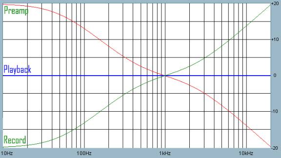

Απάντηση: Re: Η σημασία του προενισχυτή phono.
Καλά, μια ζωή δε λέτε ότι η ισοστάθμιση είναι κακή γιατί επιφέρει ολισθήσεις φάσης στο σήμα; Η ισοστάθμιση RIAA δεν επιφέρει τέτοιες; Σε αυτό αναφορόμουν και στα προηγούμενα ποστς μου και όχι τόσο στην ακρίβεια του μισού ντιμπι που δεν είναι ακουστή, όπως ειπώθηκε.
Το σήμα εγγράφεται προεμφαίνον στο λάκερ και ως εκ τούτου, το εγγεγραμμένο στο δίσκο σήμα εμπεριέχει την ανάλογη ολίσθηση φάσης. Κατά την αναπαραγωγή, εφαρμόζεται η ανάστροφη ισοστάθμιση, οπότε αυτή η -εγγεγραμμένη- ολίσθηση φάσης αίρεται.
14.111
11.805
Ω, δεν το ήξερα αυτό για τη φάση! Οπότε για να συνοψίσω, πριν την εγγραφή το σήμα λαμβάνει ισοστάθμιση που αυτή "χαλάει" την τονική του ισορροπία και τη "συμφασικότητα" των επιμέρους συχνοτήτων. Μετά την ανάγνωση από το δίσκο η ισοστάθμιση RIAA όχι μόνο διορθώνει τη συχνοτική ισορροπία αλλά και τις διαφορές φάσης που προέκυψαν κατά την pre-emphasis. Σωστά;
ChrisHat
740
391
Χωρίς RIAA ακούς μόνο το tweeter.
Είναι απίστευτο τι έχει σκαρφιστεί ο άνθρωπος για να ακούσει μουσική.
