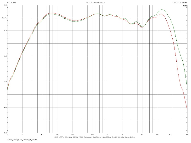

Για λόγους ακρίβειας, θα ήθελα να σχολιάσω αυτή την διατύπωση:
Τα παθητικά ATC τα 40-αρια έχουν επίσης ευαισθησία 85
Αυτή είναι η δημοσιευμένη ευαισθησία, που αποτελεί θεωρητικά μέση τιμή στο ακουστό φάσμα.
Ως συνήθως, όλες οι εταιρείες αρέσκονται ολίγον τι να "φουσκώνουν" αυτήν την τιμή, ώστε να δείχνει όσο το δυνατόν πιο ευκολοοδήγητο το ηχείο τους.
Γι'αυτό αξίζει να ψάχνουμε μετρήσεις στο φάσμα, κι έτσι στο εν λόγω ηχείο ο φίλος μας ο Δημήτρης έχει κάνει μία άριστη μέτρηση, που μπορούμε να τη δούμε σε αυτό το διάγραμμα:
Στο οποίο βλέπουμε ότι η ευαισθησία του ηχείου κυμαίνεται εκατέρωθεν του άξονα των 80dB, άρα είναι πολύ πιο ασφαλές να λογίζεται ως ηχείο ευαισθησίας 80dB/w/m, και αυτή είναι χονδρικά και η εκτίμηση του Δημήτρη, όπως μπορείτε να διαβάσετε στο λινκ.
Γι'αυτό αξίζει να ψάχνουμε αξιόπιστες μετρήσεις για ότι συσκευή μας ενδιαφέρει. ;)
Προσωπικά, το εν λόγω ηχείο βεβαίως θα το αγόραζα (αν διέθετα το χρηματικό ποσό που απαιτεί και αν έκανε για το χώρο μου) αποκλειστικά και μόνο στην ενεργή του έκδοση. ;)
