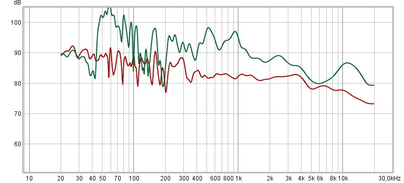

Ρε παιδιά, τι παίζει εδώ;;; Η κόκκινη ειναι με java και η πρασινη einai me assio4all....
Τι διάολο;;; Με το αυτί, η κόκκινη ειναι η σωστή.
59.026
145.113
Προφανώς η κόκκινη είναι πολύ πιο σωστή.
Δε ξέρω γιατί σου βγάζει τέτοια διαφορά όπως, σα να χουν βάλει μπασομεσαιοπριμα; Κρύβεται κάνα σετ ρυθμιστικών τονικότητας;

Κατήργησα τους ασιο4αλλ και εβαλα flexasio και ολα οκ. Βλέπω και τα υπολοιπα ηχεία που τόσο καιρό δεν εβλεπα λόγω λαθος drivers!

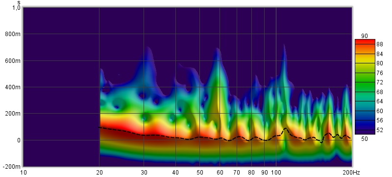

Παραθέτω δυο σπεκτογραφ, πριν και μετά τοποθέτηση διαχυτών με αριθερμ απο πίσω. Επίσης στις γωνίες υπάρχει πετροβαμβακας και mdf μπροστά.
Το πρώτο (ακροαση σπεκ) είναι σημερινό, το άλλο παλιό.
Άξιζε τον κόπο;

Κι εμενα, καλυτερο μου φαίνεται. Αλλα ειμαι ημιμαθης ασχετος με μικρόφωνο που κανει μετρησεις.
Οποτε παραθετω τις μετρησεις για να ακούσω αποψη καποιου πιο σχετικού απο εμενα!

Πςςςςςςςςςς
Τερατώδης βελτίωση!
Συγχαρητήρια! Αυτά που έφτιαξες, έκαναν τραγική μετρήσιμη διαφορά!

Σοβαρά το λες ή με τρολλάρεις;;;;;;;;;
Αλήθεια, πήγε τόσο καλά; Γενικά ένα άγχος το είχα/έχω αν κάνουν δουλειά....
Γενικά νομίζω (λέω νομιζω γιατι υπάρχει και το placebo) οτι βελτιώθηκε η κατασταση. Έσφιξε/καθάρισε το μπάσο. Νομίζω ότι se χτυπάει πιο πολύ στο στέρνο....

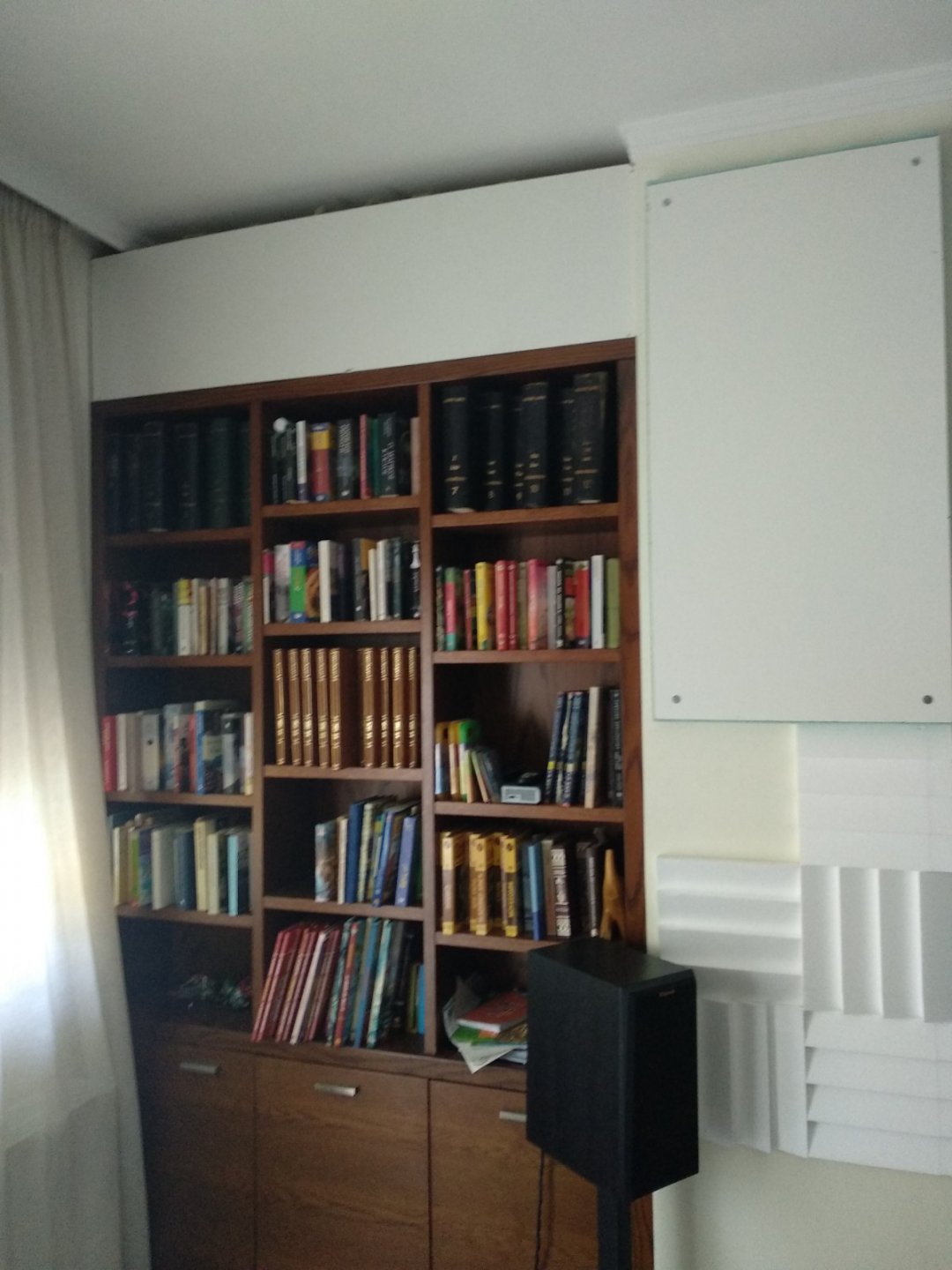

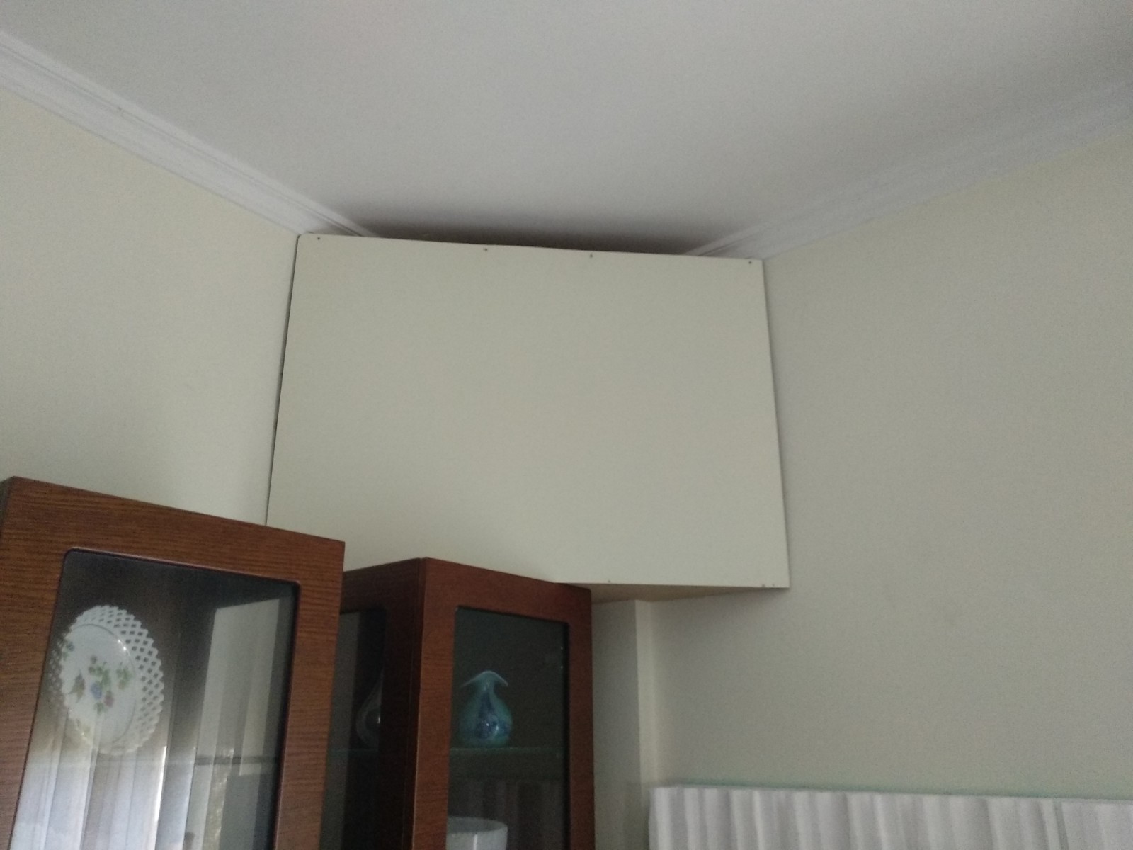

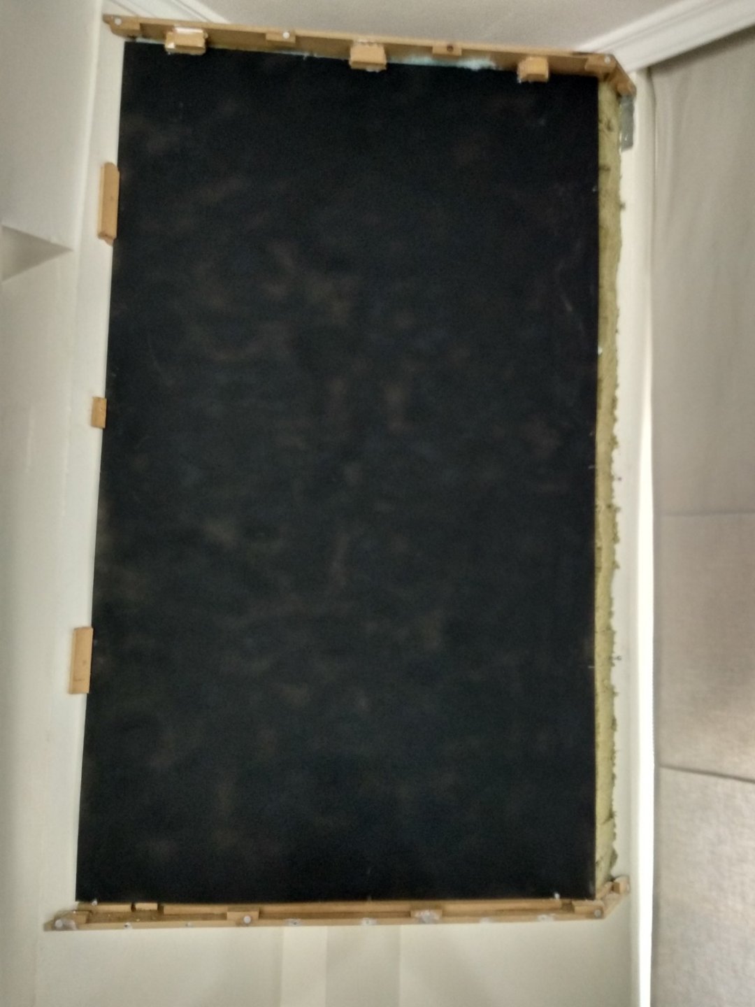

Loipon, στις δυο αντικριστές γωνίες υπάρχουν diy μπασοπαγιδες
Έκοβα το φύλο πετροβάμβακα στα τέσσερα, οπότε έχτισα τις γωνίες με τρίγωνα. Από μπροστά έχει μπει χαρτομελαμίνη. Διαστάσεις: 128*74 και 74*90
Πάνω απο την βιβλιοθήκη έβαλα επίσης πετροβάμβακα και απο μπροστά διπλή χαρτολεμαμίνη γύρω στα 6,5 χιλιοστά διάστασης 154*42. Κι απο δίπλα πάλι διπλή χαρτομελαμίνη με αριθερμ πεντάρι απο πίσω. Απο πάνω θα κολληθουν διαχύτες
Επίσης στο ταβάνι έχουν κρεμαστεί δυο mdf 120*120 me διαχυτη και αριθερμ απο πισω (κανα δυο σελίδες πισω μπορείτε να τα δείτε) και στον έναν τοιχο μελαμινη 8 χιλιστα 120*120 με αριθερμ πεντάρι και διαχυτη

Οι δυο μετρήσεις έγιναν στην ίδια στάθμη;
Eq (ισοστάθμιση χώρου) ήταν ενεργοποιημένο και στις δυο;

στο ένα έχει max db 90 στο άλλο 125.
Νομίζω ότι κάτι δεν έχει μετρήσει ο φίλος σωστά.

Κι εγω το ειδα, αλλα και στις δυο περιπτώσεις στο 0 ηταν ο ενισχυτής.... με τις ιδιες ρυθμίσεις στο rew...
Αλήθεια.
Εξαιρετικά καλά.
Είναι όνειρο το γράφημα αυτό, η ενέργεια είναι υπέροχα κατανεμημένη, κούκλα!
