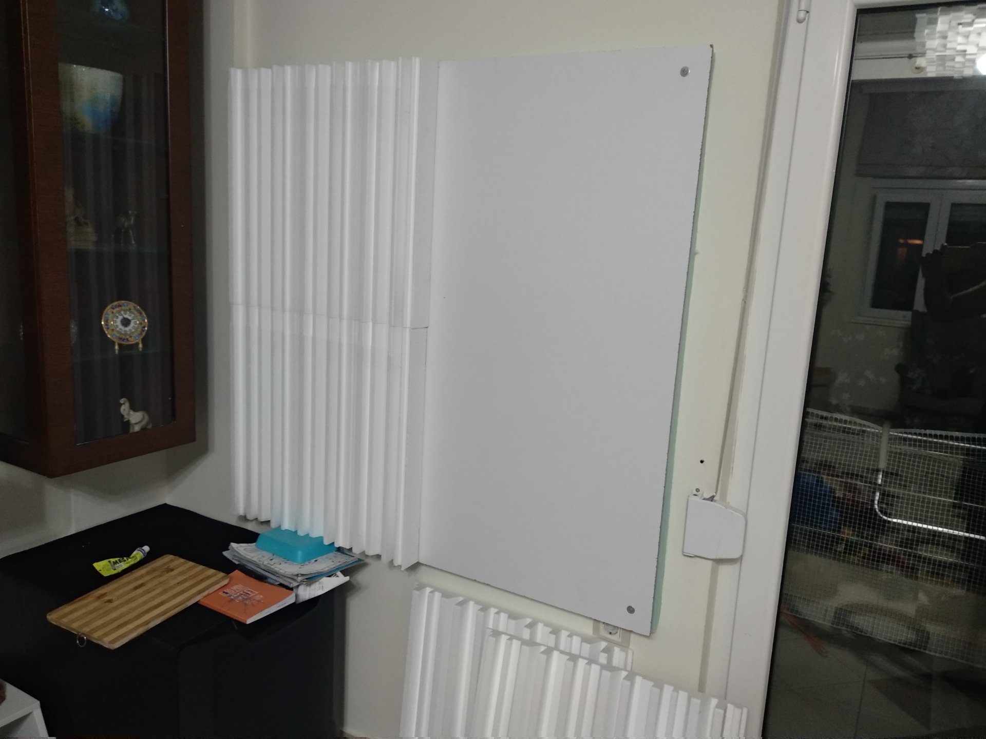

Τω λοιπόν, αναρτήθηκαν, ξανατρεξα οντισι, μέτρησα, ε ας σας τα δείξω κιόλας.
Δύο mdf 1,20χ1.20 me διαχυτες και απο πίσω αριθερμ.
Οι μπουχάρες έφυγαν απο κάτω.
μέτρηση πριν
μέτρηση με διαχύτες
Βελτίωση υπήρξε και στην καμπύλη που έβγαλε το όντισι. Μετά ασχολήθηκα ελάχιστα με το app gia na σιάξω την καμπύλη σε σχέση μα παλαιότερα.
L+R (χωρίς ιδιαίτερη ενασχόληση, κάνει και ζέστη....)
Εννοείτα ότι θέλει δουλειά ακόμα...

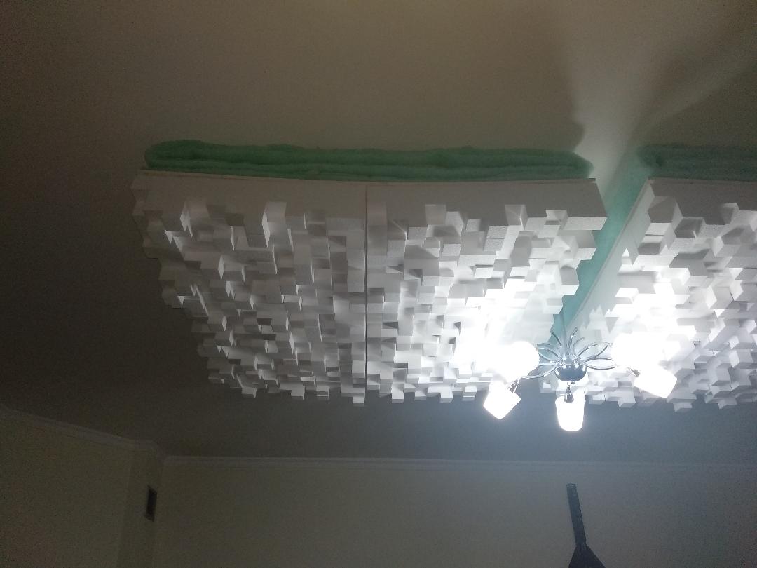

Διαχυτών συνέχεια λοιπόν και παράλληλα αναζήτηση εμβαδού για επιπλέον διαχύτες. Παραθέτω φωτό του χώρου. Κάθε παρατήρηση/υπόδειξη δεκτή.
μπροστινός τοίχος:
δεξιός τοίχος:
Αυτό που φαίνεται πάνω ειναι πετροβάμβακας. Θα μπει επιφάνεια ξύλινη μπροστά, απλά θέλω να κάνω μετρήσεις χωρίς αυτη πρώτα. Επίσης φαίνεται επιφάνει 1,20*1,20 με διαχύτες και απο πίσω mdf και απο πίσω αριθερμ.
Αριστερός τοίχος:
Αυτό το πράσινο ειναι πάλι πετροβάμβακας χωρίς ξύλινη επιφάνεια. Σήμερα έφτιαξα το κάλλυμα (και δεν μου το 'χα ότι θα το φτιάξω τοσο καλό)
Πίσω "μισότοιχος":
Όπως φαίνεται, είναι ενιαίος χώρος. Σκοπεύω να ντύσω την κολώνα μέχρι πάνω με τους διαχύτες που φαινονται. Απο πίσω δεν έχει ξύλινη επιφάνεια και αριθερμ για να μην προεξέχει πολύ. Πάνω απο την βιβλιοθήκη έχει πετροβάμβακα μέχρι το ταβάνι βάθους γύρω στους 30 πόντους.
Δεξιά του "μισότοιχου". Δεν ξέρω αν είχε νόημα πάνω στο δοκάρι να βάλω κάτι, ίσως απορρόφηση...
Όπως φαίνεται δεν έχω και πολύ διαθέσιμο εμβαδό για να βάλω κάτι... Στον τοίχο πίσω απο τα ηχεία, τον μπροστινό δλδ, μπορώ να βάλω. Δεξιά κι αριστερά, στα ιδανικά σημεία, ειναι παράθυρα οπότε δεν γίνεται να μπει κάτι....Ίσως στον δεξή τοίχο, πίσω απο την πολυθρόνα. Άντε και στη γυψοσανίδα του τζακιού.

Τιποτε δεν κανουν αυτα που εβαλες στις γωνιες με τους πετροβαμβακες...
866
1.068
Παει αρκετος καιρος που τα εχω βαλει. Βεβαια, βρηκα αρκετα diy ακομα κι απο τη gik, τα οποια χρησιμοποιουν τον πετροβαμβακα και προσανατολίζονται στο μπασο.... Οπως ειπα, θα βαλω μαλλον mdf απο μπροστα.
