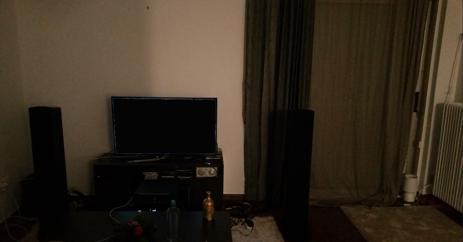

ενα κενο... ενα κενο που μεγαλωνει...

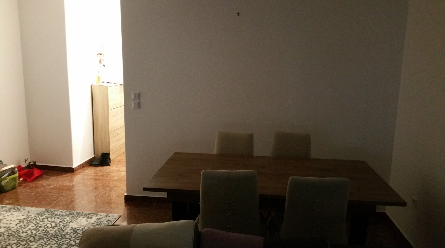

οχι σοβαρα, εχει μια μικρη τραπεζαρια και τιποτα αλλο
και ενα "προχολ"
Γιατι δεν τα βάζεις στον αριστερό τοίχο οπως τα βλεπουμε;
93
90
στο πολυ περιπου
πανω δεξια ειναι το παραθυρο. κατω δεξια ειναι ενα πιο στενο ανοιγμα για το προχολ

Τι σε εμποδίζει να τα πας στον αριστερό τοίχο; 90 μοίρες στροφή ολα αριστερα δηλαδη.
93
90
δε μαρεσει να μας βλεπουν απο το παραθυρο
οσον αφορα την περιπτωση να τα παμε στον απεναντι δεξι τοιχο (και τον καναπε στον αριστερο) και παλι θα υπαρχει ασυμμετρια
93
90
4,4m * 5,6 τελικα
αποσταση μεταξυ tweeters 2,1m
αποσταση ηχειων απο sweet spot περιπου 2,3m

Ο Ορφέας είχε λάβει ρητή εντολή να μην κοιτάξει...πίσω. Η Ευρυδίκη φαντάζει οριστικά χαμένη στον...Άδη των κτενωτών φίλτρων.

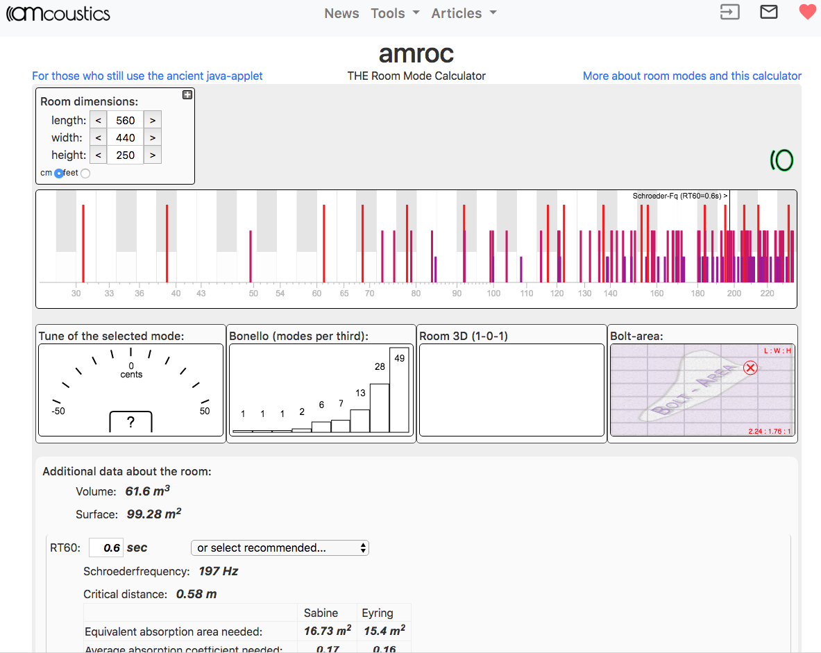

Άμα η ακουστική συμπεριφορά ενός χώρου διακρίνεται από χαρακτηριστικούς συντονισμούς ιδίως στη ζώνη των χαμηλών,δεν ενδείκνυται η εισαγωγή μικροφωνικών στοιχείων στην αλυσίδα της αναπαραγωγής.
Με μια γρήγορη ματιά,το αριστερό ηχείο φαίνεται τοποθετημένο σε σημείο όπου διεγείρει έντονα αναπόφευκτους ιδιοσυντονισμούς στις χαμηλές οκτάβες (οι τρεις κορυφές με τονικά ύψη περίπου πολλαπλάσια εκείνου που αντιστοιχεί στην κατώτερη κατά τις αριστερές αποκρίσεις).Φαίνεται επίσης οι αποστάσεις του ιδίου από τα όμορα τοιχώματα να οδηγούν στην ιδιαίτερη ακύρωση που συνοδεύει την ομόλογη απόκριση.
Επιμένω. Αριστερός τοίχος.
Ισως και διαγώνια τοποθέτηση ως καλύτερη εναλλακτική!
Και να προσπαθήσει ώστε να εξασφαλιζόταν απόσταση μεταξύ 1,4 - 1,5 μέτρων για την πρόσοψη καθενός εκ των ηχείων από τα οπίσθια (διαγωνίως προσανατολισμένα σ'εκείνη την περίπτωση) τοιχώματα.Δεν μπορεί να ειπωθεί από μακριά με ακρίβεια εκατοστού,αφού υπεισέρχονται και οι πλευρικώς τοποθετημένοι παθητικοί ακτινοβολητές - ελπίζω κιόλας να μην είχε προταθεί από κάποιον πωλητή διευθέτηση ηχείων με τέτοια αρχιτεκτονική σε γωνιακή ζώνη...;)
Επιπλέον,η αρχιτεκτονική των Triton επιτρέπει και μικρότερες των 2,3 μέτρων αποστάσεις ακρόασης.Προσοχή στην ευθυγράμμιση των ώτων ως προς το ύψος του tweeter επί του κατακόρυφου άξονα.

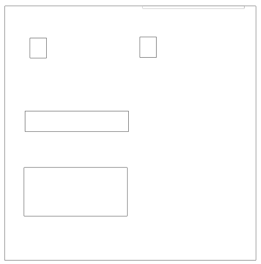

ενα σχεδιο please:help:
Η ευθύνη για τα σχέδια ανήκει στον άμεσα ενδιαφερόμενο...:D
Ξεκίνα κιόλας σε πρώτο στάδιο να διακοσμείς τους γυμνούς τοίχους με ζωγραφικούς πίνακες έχοντες τεταμένους - πλην όμως ενδοτικούς στο να πάλλονται απορροφώντας έτσι ενέργεια - καμβάδες.:D

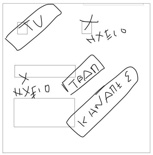

Με το χέρι απο iPad
Ύστερα από την Ευρυδίκη,θα προκύψει κι...Εvery Δίκη (της...Δευτέρας από τη συμβία).8-)
Και προς αποφυγήν παρερμηνείας,η θέση ακρόασης να μην κείτεται πάνω στην κεντρική διαγώνιο που ενώνει τις νοητές κορυφές.

Με το χέρι απο iPad
Σπίτι είναι παιδιά...
Αρχιτεκτονικά η σωστή λύση είναι καναπές στον αριστερό τοίχο και τα τζατζαλα ματζαλα στον δεξί (όπως κυτταμε την μπαλκονόπορτα). Όσο πιο πίσω γίνεται για να μην σου πούμε να ξηλώσεις το καλοριφέρ.
Στον οποίο τοίχο των συστημάτων κάθεται πολύ όμορφα και μια σταθερή οθόνη προβολέα για απολαύσεις ανώτερης τάξης.

Με το χέρι απο iPad
Και που θα πάει η τραπεζαρία;
Πώς θα ήταν αν έμπαινε το στέρεο στον άλλο τοίχο δίπλα από την μπαλκονόπορτα και ο καναπές απέναντί του, με την τραπεζαρία στα δεξιά του καναπέ;
Ή η τραπεζαρία εκεί που είναι τώρα το καθιστικό, ο καναπές στη θέση της τραπεζαρίας και τα ηχεία να έχουν άνοιγμα προς τον διάδρομο για να είναι μακρυά από τις γωνίες;

Με τέτοιους χρόνους αντήχησης, οφείλεις να κατανοήσεις ότι σε αυτό το χώρο μόνο με ακουστικά γίνεται να ακούς μουσική.
Είναι εντελώς αδύνατο να παίξει αξιοπρεπώς (όχι σωστά) οτιδήποτε.
Οι συμβουλές που πήρες, είναι μεν σωστές, αλλά μόνο σε νίαρφιλντ ακροάσεις μπορούν να οδηγήσουν σε κάτι "σχετικώς νορμάλ".
Και εννοείται ότι οποιαδήποτε προσπάθεια ισοστάθμισης, είναι τζάμπα ο κόπος, δεν έχει νόημα. Καλά, δεν συζητάμε για καβλώδια και άλλες αηδίες, για όνομα δηλαδή..
Συμπερασματικά: αν θεωρείται ο χώρος αυτός "σαλόνι", και ως εκ τούτου δεν επιδέχεται σημαντικών παρεμβάσεων για βελτίωση της ακουστικής του, οφείλει να θεωρείται και εντελώς ακατάλληλος για αναπαραγωγή μουσικής και να πάψεις να μας ζαλίζεις τον έρωτα για τα στέρεα, πάρε ένα τίβολι σε μια γωνιά κι άστο να παίζει ραδιόφωνο, όλα τα υπόλοιπα είναι άσκοπη σπατάλη χρόνου και χρήματος.
