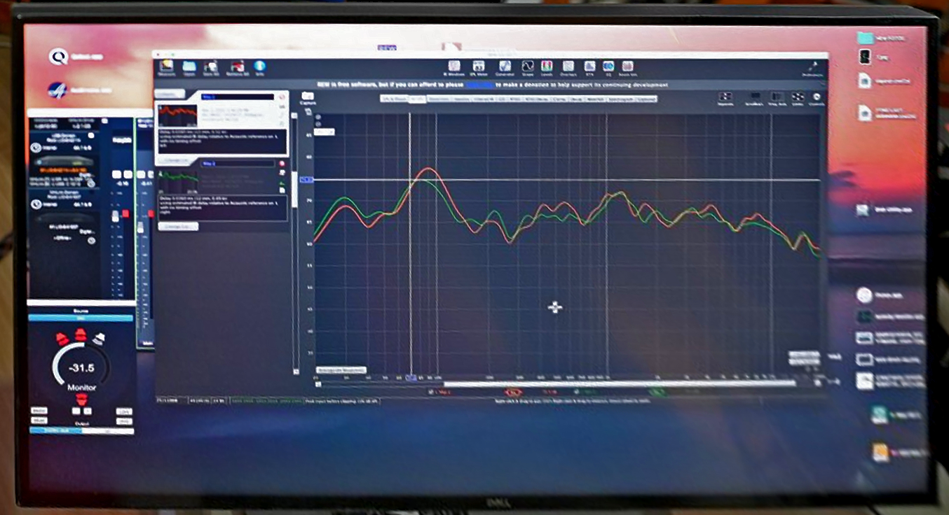

Έβαλα το τρελό αγόρι να το κουνάει γύρω-γύρω, το όφωνο, να πάρουμε και κουνιστές μετρήσεις αλλά είναι τόσο αυστηρά στρεϊτ που δεν μπορούσε να το κουνήσει σωστά.
Μία μέτρηση κουνιστή μόνο πήραμε, ήταν μια ωραία μονότονη κατηφόρα.
Την επόμενη φορά χρειάζομαι άλλο βοηθό, πιο ανοικτό σε παιχνίδια.
18.047
60.018
Ε όχι και πριμάτη τονική ισορροπία.
Φλαταριστή ναι.

(Η τονική συμπεριφορά λογαριάζεται ως πριμάτη με σημείο αναφοράς τη μέση στάθμη στα 250 Hz...)
- ανισορροπίες στο spectrogram -......με κα@λωσες πρωι πρωι....πως μου τα γραφεις ετσι....λουτσα εγινα βρε........ :laugh: :laugh:
Αγορακι αληθεια δεν κρατησαμε τιποτα....παροτι ηξερα οτι θα βαραγαμε 40 σελιδες και θα μου το κανατε καραπουταναρα το νημα (εννοειται οτι πρωτος θα το εκανα εγω )πιστεψε με δεν σκεφτηκαμε να το κανουμε ....δυστυχως φιλος....
Ο Conte Dapostino ισιωνε,στραβωνε,βυθιζε,απλωνε,κονταινε,τεντωνε,εκοβε ,πετσοκοβε ...μονο κοπτοραπτη δεν εκανε στο τελος ολα καλα και πιστεψτε με ρε βλακουνες το αποτελεσμα ειναι πραγματικα ουσιαστικο και ηχητικα καλλιτερο.......
Ξεχασα να σας αναφερω αγαπητα μου κουφαλογα οτι το DELAY στη metric και στο γραφημα που δημιουργηθηκε ρυθμιστηκε στα 26.4 ms !

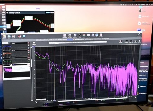

Να και μια συχνοτικη παρασταση σε ροζουλι αποχρωσεις......εδω ειναι το ζουμι .... View attachment 250063
Λέω ν'αφήσω τον φιλότιμο dapost να μας εξηγήσει τι συμβαίνει εδώ στη ζώνη κάτω των 100 Hz...
Η πρώτη οκτάβα φαίνεται ακμαία,η δεύτερη προς τρίτη όχι και τόσο...
Όπως θα πω και γω τώρα για τα ...Ψωράλ να τo αφήσω ...παρακαταθήκη!
Άλλο EVOLUTION και άλλο POLLUTION :p :p
Άλλο Pollution και άλλο Solution... :sneaky:
(Δεν άντεξα και το εξήγησα ο ίδιος...)

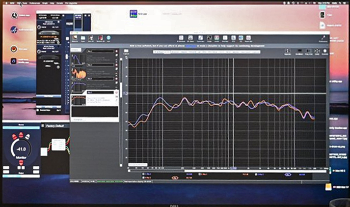

Γεια σου φίλε Βλάση με τα καινούρια σου ηχεία. Η αλήθεια είναι ότι σοκαρίστηκα που έδωσες τον KRELL, μιας και ήταν συνώνυμο με το nickname σου, αλλά πάμε παρακάτω! Είσαι ένα βήμα πριν τα ενεργά.
Για να είναι λίγο πιο ευανάγνωστα τα γραφήματα, τα πείραξα λίγο:
Πριν:
Μετά:
Πριν:
Μετά:
Γεια σου αγοραρε......σχετικα με τον Κρελλ 2 φορες καηκε μη χε δηλαδη οποτε εφυγε και τελειωσε η υποθεση....απο την αλλη με τα ενεργα οταν πειστω μπορει να παω εκει φιλος...

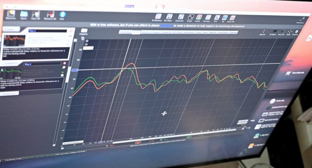

Δεν μου επιτρέπεται να εξηγήσω όλα τα μυστικά του καλιμπρασιον αλά νταποστινο σε δημόσιο φόρουμ.
Θα πω μόνο ότι δε σπαταλώ headroom, ειδικά σε χαμηλές συχνότητες και όταν το σαμπ είναι ανήλικο και ο χώρος αχανής. Ξεκινάω από ψηλα και κόβω, αφήνοντας τη δυνατότητα στο χρήστη να καγκουριασει κατά το δοκούν και χωρίς ψηφιακό κλιπινγκ.

Επίσης αφήνω πάντα στο χρήστη ρυθμιστικά μπάσα, μεσαία, πρίμα (εφόσον υπάρχει η δυνατότητα) καθότι όπως έχω γράψει πολλακις γράφω στα π@π@ρια μου τις γνωστές ταργκετ καμπύλες one size fits all.

Κάτω από τα 60Hz δεν βλέπω να έχουμε πράμα
Για αυτό προστέθηκε εκτός των μπάσων, μεσαίων, πριμων και ένα έξτρα φίλτρο πέριξ των 60 Hz το οποίο επιτρέπει στο χρήστη να προσθέσει μέχρι 5 db χωρίς ψηφιακό κλιπινγκ. To φίλτρο αυτό μπορεί να είναι και μόνιμα ον. Αλλά θα προτιμούσα άλλη λύση ( δεύτερο σαμπ, γκουχου). Η ψηφιακη τόνωση των μπάσων δυστυχως ακούγεται σαν πορδή. Νταποστινο.

Στην ροζ απόκριση που είναι χωρίς εξομάλυνση (που by the way δεν είναι η τελική ούτε κουνιστή, είναι πριν την τελική ρύθμιση delay/cross) βλέπετε διάφορες πολύ στενές βυθίσεις στο διάστημα 30 με 100hz και όχι στα 60 Hz. Δεδομένης της απόστασης ακρόασης δείτε πουν το οφωνο και άλλων παραγόντων, όχι τέλεια αλλά σιγά το ωα θα έλεγα.
Σημείωση, σχολιάζουμε αποσπασματικά πραγματικά γραφήματα από πραγματικο χώρο και όχι διάφορα ευτράπελα που συχνά βλέπω σε νήματα εδώ κι αλλού, με το σαμπ αγκαλιά. Μην αρχίσω ...

Εδώ παρέλειψες ένα προφίλ που θα έκοβε τα πάντα στις τρεις πρώτες οκτάβες,ώστε να είχαν απόκριση σαν...Rehdeko.
... Η ψηφιακη τόνωση των μπάσων δυστυχως ακούγεται σαν πορδή. Νταποστινο.
Σε αυτό ειδικά με βρίσκεις απολύτως σύμφωνο...
Εδώ όμως υπάρχει ένα...φωνήεν.
Μην ντρέπεσαι,άνοιξε την καρδιά σου να πεις έξω από τα δόντια ότι τα βαρβάτα αρσενικά - alpha males όπως αποκαλούνται διεθνώς - τοποθετούν τα sub όπου τους αρέσει να τα βλέπουν και όχι όπου θα έδιναν τη βέλτιστη απόκριση,αφού οι μελέτες περί βέλτιστου spectrogram με γνώμονα τις ευαισθησίες του χώρου θα έδιναν στο εγχείρημα χαρακτήρα...αδερφίστικο. :lol:
