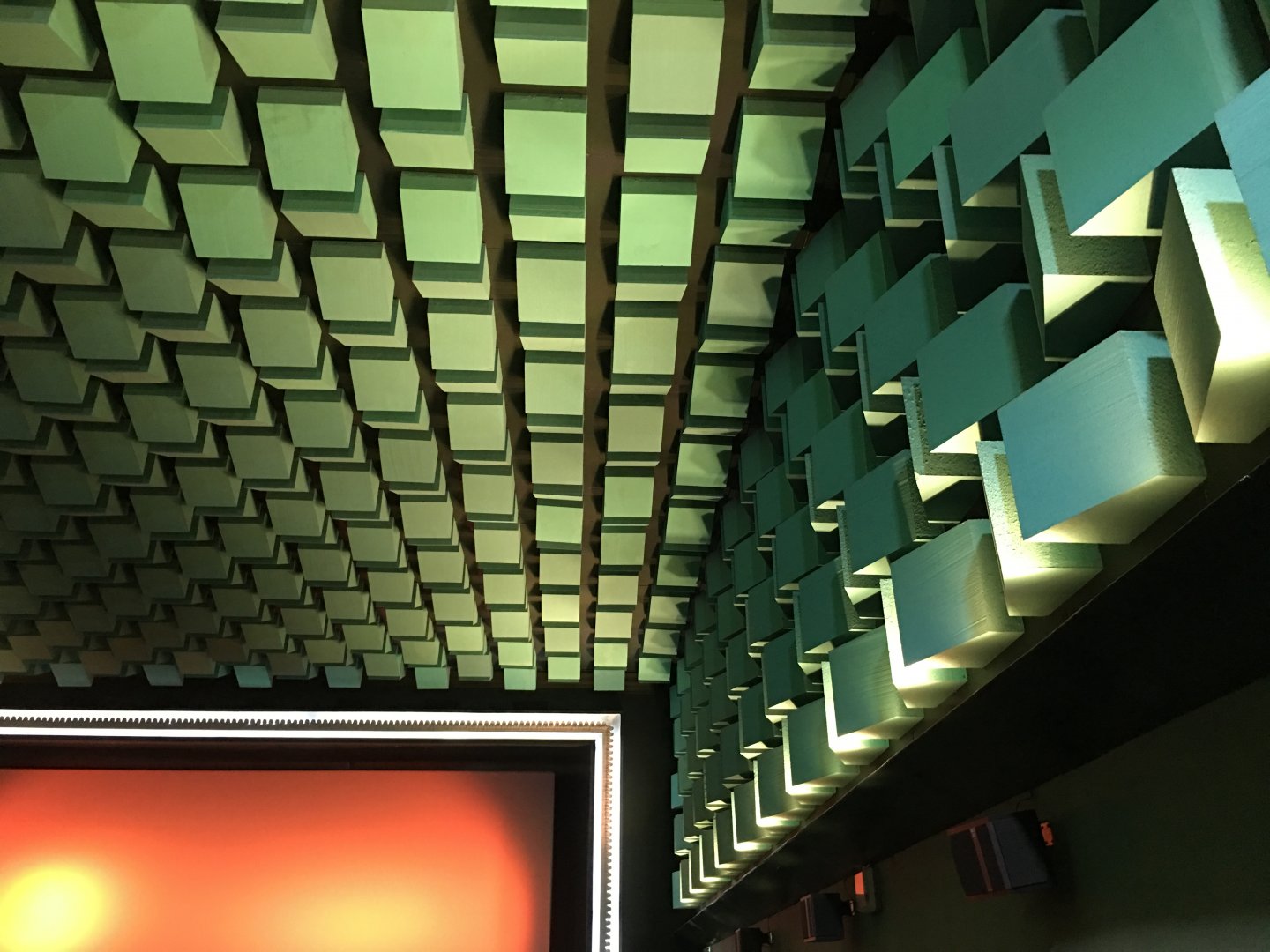

Έπρεπε επίσης να είχες εγκαταστήσει τα polyfusor με εγκάρσιο αντί επιμήκη προσανατολισμό στην οροφή για να διαχέουν περισσότερη ενέργεια στα τζάμια και την κουζίνα αντί πίσω στα ηχεία.Δεν το είχα πει εκ των προτέρων γιατί μου αρέσει να...ταλαιπωρείσαι με τις ταβανόβιδες.
Δηλαδή πιστεύεις πως θα ήταν καλύτερο να στείλουμε τον ήχο προς την τζαμαρία και προς την κουζίνα που ,έχει ήδη πρόβλημα ,( ακούγεται ηχώ) Παρα αυτό που κάναμε .....?
Τώρα η διάχυση στέλνει τον ήχο στα 244 που έχουν κορυφαία απόσβεση .
Είναι λάθος ?
Υπολόγισε και τι ποσοστό ανακλασεων από το ταβάνι παίρνουμε τώρα και τι θα παίρναμε στην αντίθετη περίπτωση.
Ισως κάποια κάθετα και κάποια οριζόντια να ήταν πιο καλή διάταξη.

Πήγαμε σε ένα σινεμά με τα παιδιά και μου έκανε εντύπωση η ακουστική του!!!
Έχουν κάνει πολυ Καλη δουλεια!
Ακόμα και ψυθιριστα ακούγεσαι σε όλο το χώρο !
Το σινεμά βρίσκεται στο παλαιό Φάληρο κοντά στον άριστο στην ζησιμοπουλου...
Φουλ διάχυση αντί για απορρόφηση? Δεν το έχω ξαναδεί σαν προσέγγιση σε σινεμά. :thumbsup:
Δεν φαίνεται αλλα κάτω απο την διάχυση υπάρχει απορρόφηση ....( απο το πάτωμα μεχρι τα δυο μέτρα ύψος όπου και Ξεκειναει η διάχυση ).
