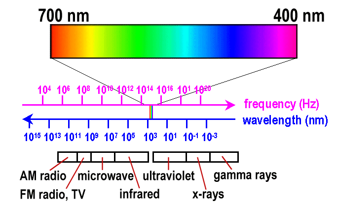

Το ορατό φάσμα
Ορατό (ή οπτικό) φάσμα λέμε το τμήμα εκείνο της ηλεκτρομαγνητικής ακτινοβολίας που μπορεί να διεγείρει τον αμφιβληστροειδή μας, και άρα είμαστε σε θέση να το δούμε.
Το ορατό φάσμα αποτελείται από συνεχόμενες συχνότητες με μήκος κύματος μεταξύ 400 και 700 nm (nanometers). Φαίνεται, ωστόσο, πως δεν υπάρχει απόλυτη συμφωνία ως προς τα όρια, ιδιαίτερα το άνω, καθώς πολλές πηγές αναφέρουν το 700 και άλλες τόσες το 800, όπως επίσης και ενδιάμεσες τιμές. Σύμφωνα με το D65, τα όρια είναι 380 και 730 αντίστοιχα.
Το δημοφιλέστερο όνομα στις (Αγγλόφωνες) συζητήσεις επί του θέματος δεν είναι άλλο από το Roy G. Biv. Δεν αναφέρεται σε επιστήμονα ή ερευνητή αλλά σε μνημονικό κανόνα καθώς κάθε γράμμα αντιστοιχεί σε ένα από τα 7 βασικά χρώματα! (Red, Orange, Yellow, Green, Blue, Indigo, Violet)
Το φως, με την καθημερινή του έννοια, δεν είναι τίποτε άλλο παρά μία ακτινοβολία που περιέχει μίξη των παραπάνω συχνοτήτων. Κάτι, δηλαδή, σαν τη συγχορδία στη μουσική. Ο Ισαάκ Νεύτων έδειξε ότι όταν το φως διαπερνά ένα πρίσμα, αυτό διαχωρίζεται στα εξ ων συνετέθη. Αυτό οφείλεται στο ότι ο δείκτης διάθλασης εξαρτάται από το μήκος κύματος και άρα είναι διαφορετικός ανά χρώμα.

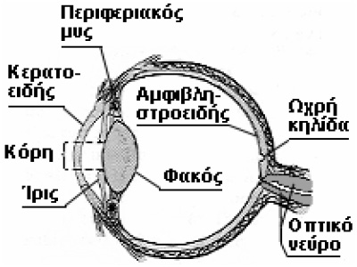

Είναι γνωστό από τα μαθητικά μας χρόνια πως ο φακός του ματιού μας εστιάζει πάνω στον αμφιβληστροειδή χιτώνα (retina), ο οποίος - διαμέσου του οπτικού νεύρου - μεταφέρει το είδωλο στον εγκέφαλο.

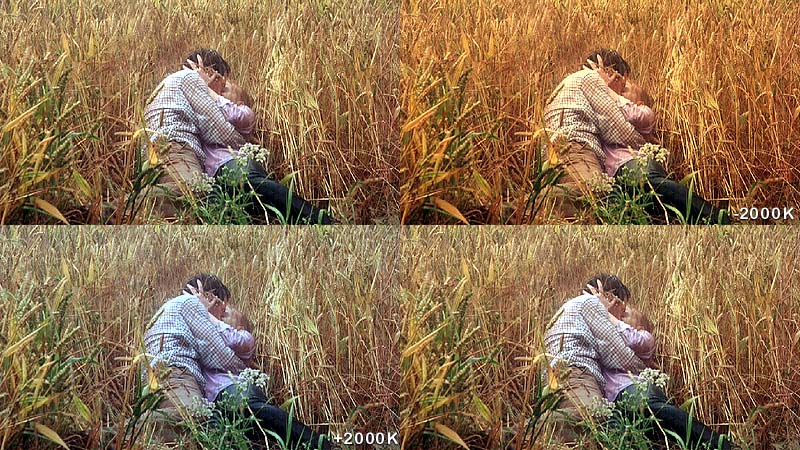

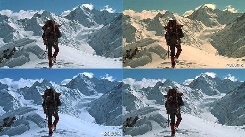

Έχω επισυνάψει δύο θέματα: ένα «ψυχρό» και ένα «θερμό». Και στα δύο θέματα δημιουργώ δύο παραλλαγές θερμοκρασίας με διαφορά τους 2000 βαθμούς Kelvin. Τα original θέματα είναι γύρω στους 5400 βαθμούς.
Σύμφωνα και με την εύστοχη παρατήρηση του preve, οι απόλυτη αίσθηση της θερμοκρασίας έχει να κάνει με το monitor σας. Συνεπώς, σταθείτε απλά στο θερμότερο vs ψυχρότερο και πείτε μου αν παρατηρείτε διαφορά στην ευκρίνεια και που.
