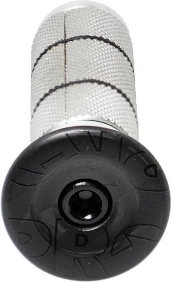

Τι α το καω α;
Αφού το μαμά εντατηρι δλεευει
Άσε που προσθέτει βάρος
Άσε που έτσι και αλλιώς ο πλαστικός εντατηρας είναι αυτός που δεν παίρνει το ζόρια οπότε θα πρέπει να πάει εκδρομή , αλλά τι να βάλεις στη θέση του μετά

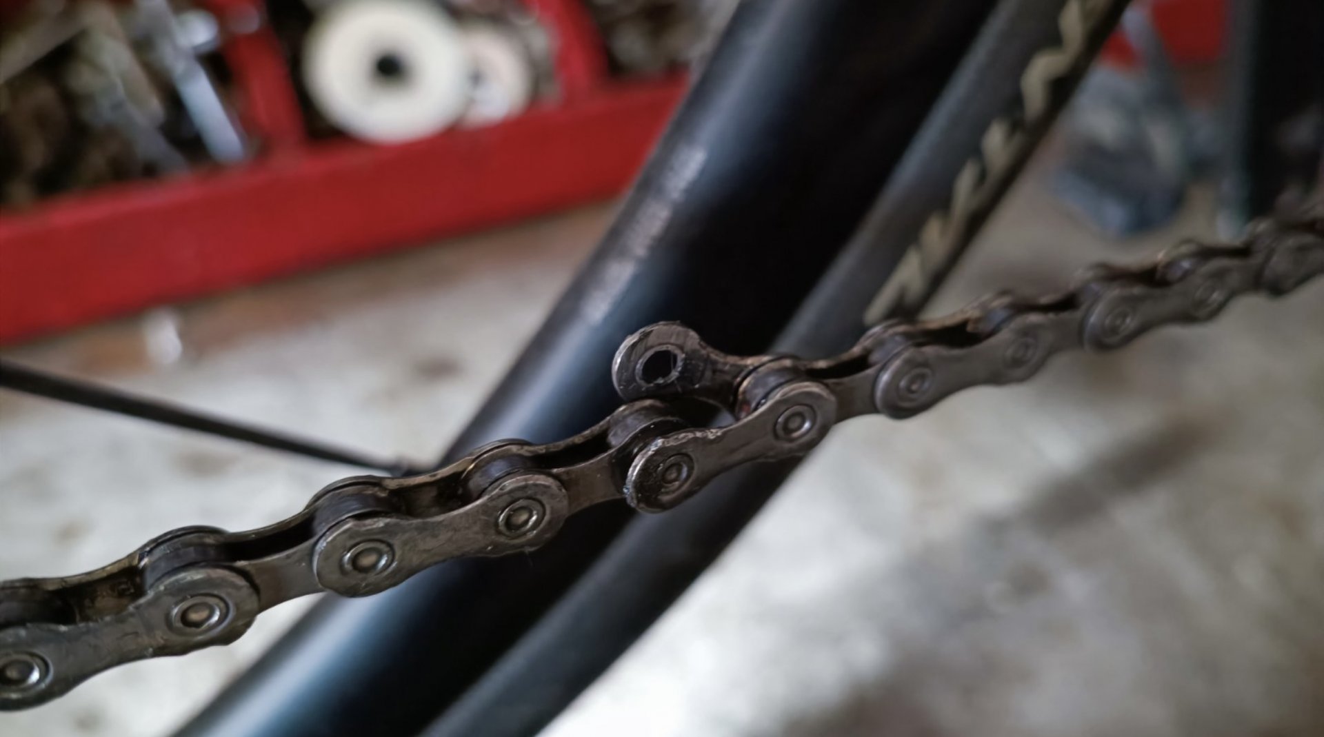

Κάνοντας τη σημερινή βόλτα μου, πια έχω τις αισθήσεις γενικά οξυμένες για οτιδήποτε περίεργο και σήμερα καμια 10ρια χιλιόμετρα που ξεκίνησα, κατάλαβα κάτι περίεργο και ανεπαίσθητο, ένα μικρόσυντονισμο.
Κοίταξα τσέκαρα, καλά τα είδα, το λιοπύρι δεν βοηθούσε. Κάποια στιγμή ανεβαίνω μια καλή ανηφόρα (150υψ. 3,5 χιλ.) χωρίς θέμα, και όταν πάω να κατηφορισω στο πετάλι πήδαγε η τελευταία ταχύτητα στο πάτημα. Long story short ηδου ο ένοχος. Πετάχτηκαν τα ελαττωματικά rings και συνέχισα. Δεν χρειάζεται να αλλάξω αλυσίδα υποθέτω.
Είχε ωραίο καιρό και σκέφτομαι πως θα ανεβω αυτά τα βουνά που ορθώνονται από όλες τις πλευρές στο τόπο μου, πολύ βουνό :tongue: .

Μάριε άλλαξε αλυσίδα να έχεις το κεφάλι σου ήσυχο, βάλε όπως και δήποτε DA
Και εγώ σήμερα άκουγα το ποδήλατο όλο να τρίζει αλλά ήξερα ότι δεν φταίει αυτό σε κάτι... :roflmao: :lolsign:

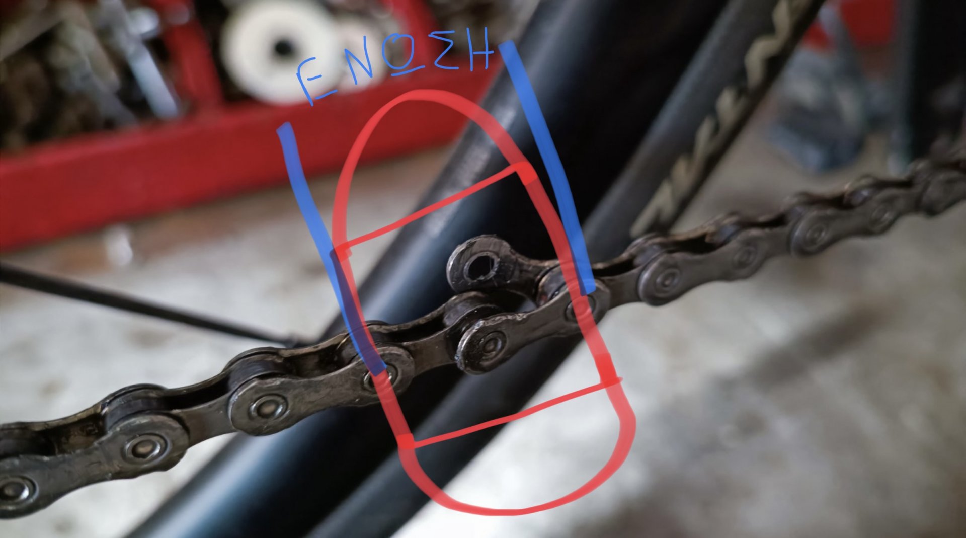

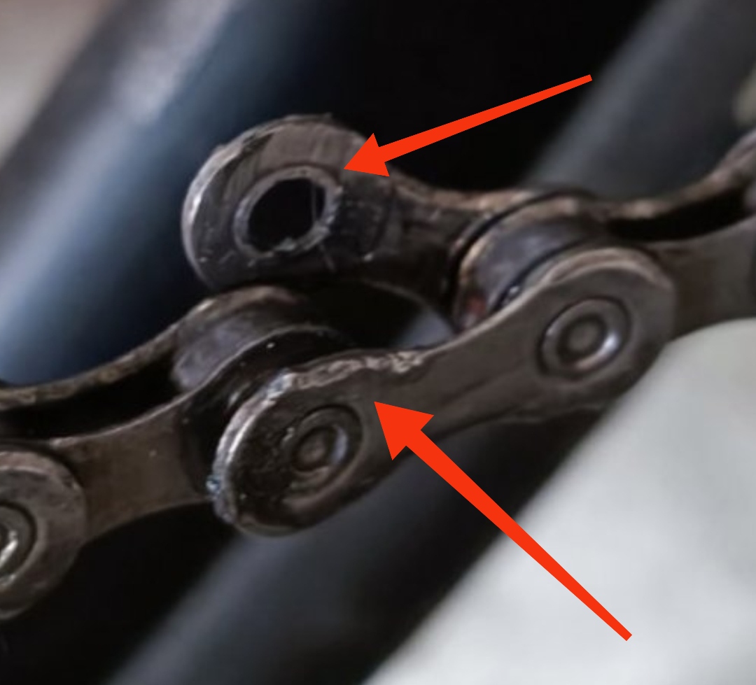

Μάριε κοιτώντας τη φώτο προσεχτικότερα είδα πως η αλυσίδα έχει φάει τσαμπουκά σε αυτό το λινκ, κάνε προσεχτικά έναν ακόμα έλεγχο μέχρι να τη αλλάξεις.
Μη έχουμε πάλι τίποτα δράματα και κλάματα...

Κάπου έβρισκε μάλλον; Δεν είναι φυσιολογική φθορά αυτό εκεί...
Πόσα χμ έχει αυτή η αλυσίδα Μάριε;

Από το πέσιμο θα είναι ρε σεις

Μήτσου αυτά είναι τα αποτελέσματα των τρίτων που σνακατώνομται, εργαλείο το έχει κάνει αυτό.
Το μέταλλο της αλυσίδας έχει πολύ σκληρή βαφή, πρέπει να τη χτυπάς με εργαλείο για να γίνει ετσά

Εννοείται ρε Σώτο, εδώ τους σπάς σε φλαταδούρα σε road bike, στα κοτρόνια δεν θα σπάσουν?

Η αλυσίδα έχει 2.000 χιλιόμετρα. Πριν το φέρω χωριο είχα τσεκάρει τη φθορά και ήταν οκ. Το ελαττωματικό τμημα πετάχτηκε και ενώθηκε στα σημεία που βλέπεται. Λες να είναι από κοπάνημα? Δίκη μου υπόθεση ήταν από καμια αστοχία η καμια απότομη αλλαγή ενώ έδινα σε ανηφόρα.
Εδώ αν παραγγείλω θέλει 3-4 μέρες να φτάσει και θα είναι λίγο τσιμπημένη. Πρόσεξα και κάτι άλλο, μια μικρή ταλάντωση στο πάτημα την έχω στο πλαισιο και με τρελένει. Π.χ. Όταν δίνω στο πετάλι η αλυσίδα αν είναι οριακή ακουμπάει στο μπροστινό derailer σε κάποιες ταχύτητες στα άκρα.
