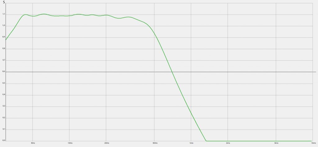

Αν μου πει κάποιος πως ενα πάνελ 13cm πάχους εχει μέγιστη απορρόφηση στους 30Hz, θα παω να αγοράσω 10 τεμάχια. Και μετα απο τους 500Hz δεν απορροφάει τίποτα. Μάλιστα.
Τι εχει μεσα; Κρυπτονίτη;
Και που έκαναν τις μετρήσεις; Συνηθίζεται να αναγράφεται ο ανεξάρτητος φορέας (κάποιο πανεπιστήμιο συνήθως) που τις έκανε.
Τσου ρε λάκη, 1,1s στους 30Hz :lolsign:
Μπορείς να επιτύχεις κάτι τέτοιο με μια μεμβράνη μήκους 6 μέτρων εύκολα. :tongue:
