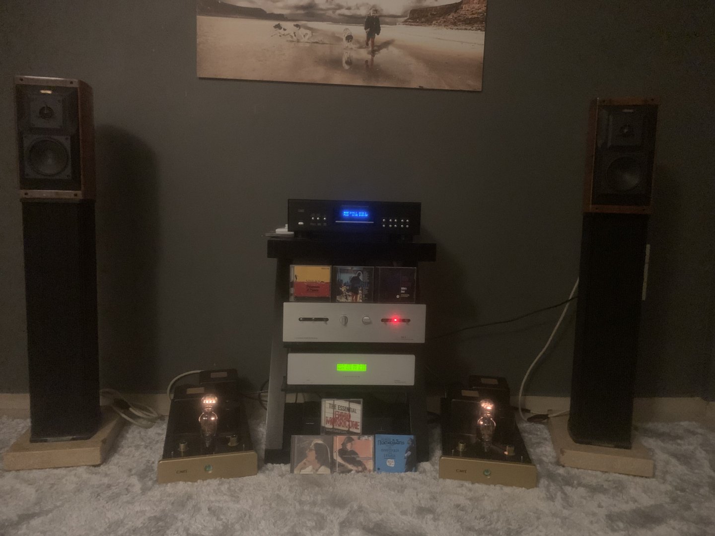

Είναι εύκολο μια photo απο την θέση ακρόασης σας ;
Και κατα 70% , τι μουσική ακούτε .
Ευχαριστώ .
2.3 m και κάποια ενδεικτικά cd…
2.3m η μεταξυ τους αποσταση?
Ποσο υψος εχει το ταβανι?
