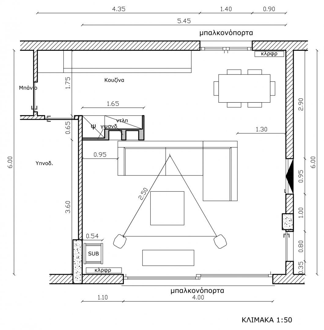

"One very clear result is that one single subwoofer positioned in the corner of the room, with no equalization, is not advisable."
Χμ ναι ε; Κι εγώ νόμιζα οτι θέλει προς γωνία για να κερδίσω (gain). Το πρόβλημα, όπως φαίνεται και στο σχέδιο, είναι οτι γύρισα τον καναπέ να βλέπει μπαλκονόπορτα. Κι ενώ παλιά το σάμπ το είχα ανάμεσα στα δύο ηχεία, τώρα από πίσω έχω θεόρατη μπαλκονόπορτα. Το ένα το φύλλο είναι άχρηστο τώρα, να βάλω το σάμπ εκεί; έχω χώρο. Είχα την εντύπωση πως ήθελα συμπαγές δομικό στοιχείο και για αυτόν το λόγο το έβαλα προς γωνία, πίσω από το τοιχείο.

Νομιζω ειπες οτι το ρυθμιζεις ακουστικα και οχι με μετρησεις.Δοκιμασε να δεις πως παιζει στο 25% της αποστασης απο πλαγιο και εμπρος τοιχο,με το σαμπ να βρισκεται στο 25% προς τη θεση των ηχειων.

Πάνω από τη μπαλκονόπορτα χωράει? Μεταξύ κάσας και ταβανιού?

Καλή ιδέα, δύσκολη υλοποίηση.

Χαχαχα όχι! Μέσα στους επόμενους μήνες θα βάλω άλλο ένα στην πάνω δεξιά γωνία (το άλλο καλοριφέρ). Και θα μπορούσα να βάλω κι άλλο ένα πίσω απ' το ψυγείο.
Ή μετακινω το υπάρχον σάμπ κεντρικά στον αριστερό τοίχο και βάζω κι άλλο ένα δίπλα του.

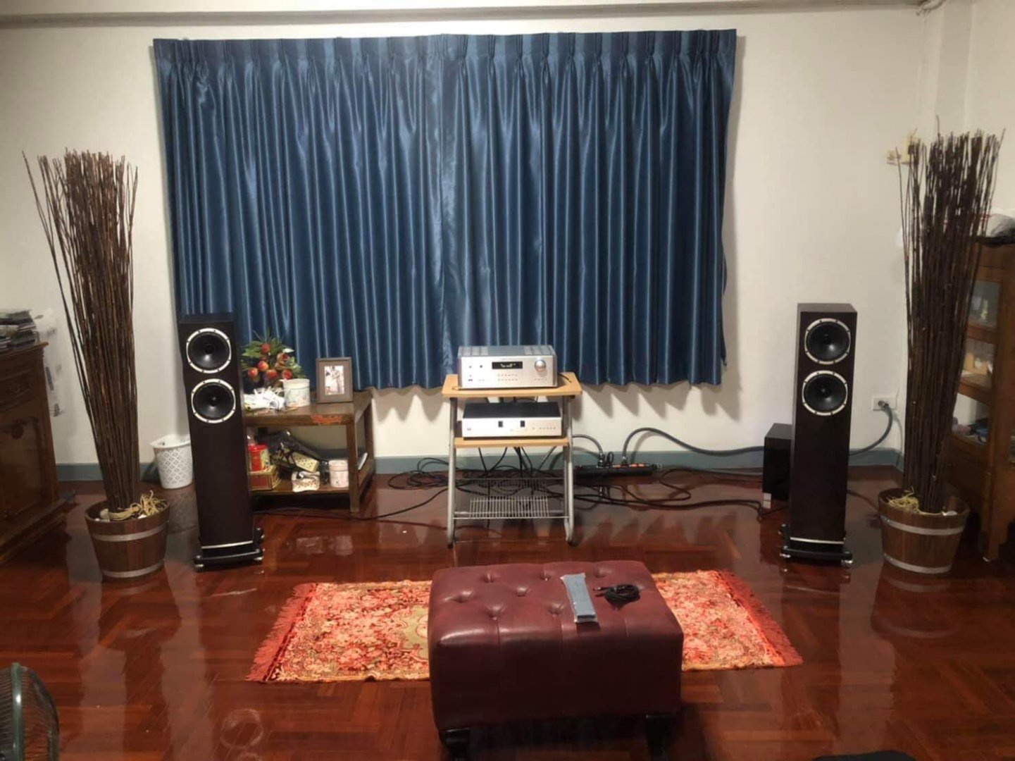

Ο Γιανννης σιγά σιγά δικαιώνεται, και για του λόγου το αληθές παραθέτω μια φωτογραφία η οποία έχω σοβαρή υποψία ότι είναι προϊόν αντιγραφής η υποκλοπής από τον Γιανννη με τις Καλαμιές.
Θυμήσου που αμφεβαλες!!!!!;)Ηδη τον μιμουνται :sneaky:

Πιστεύω ότι τα έχει βάλει για ντεκόρ και όχι για να βελτιώσει κάτι στον ήχο, όμορφα δείχνουν. 8-)

Νομίζω για ντεκόρ έχει βάλει τα ηχεία :biggrin:
