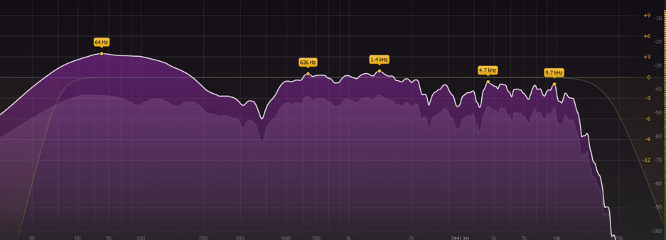

Να μια κλασσική trance μπότα όπως φαίνεται σε ένα EQ

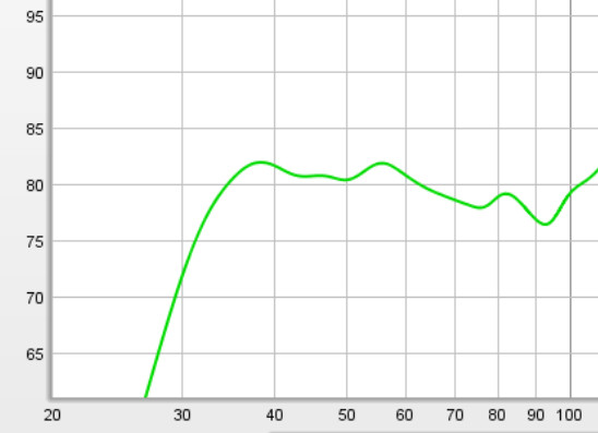

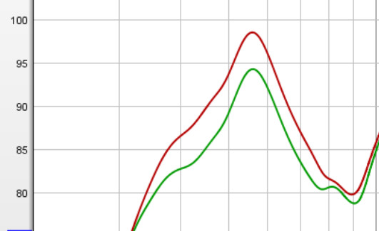

umik + 2 subs στη γωνία του δωματίου μου το ένα σχεδόν πάνω στο άλλο (λίγο πιο ψηλά)
πράσινο = 1 sub
κόκκινο = 2 subs
αν δεν ασχοληθούμε τα το προβληματικό mode, είναι γύρω στα +5 db ;

Συχνότητες οριζόντια?

Πολυ χαλια αποκριση ρε φιλε!Βαλε ισοσταθμιση!! :p
Αρα ουτε 3δβ ουτε 6...Για 4.5 το κοβω!
Απο τα 10hz ξεκιναει το διαγραμμα;
