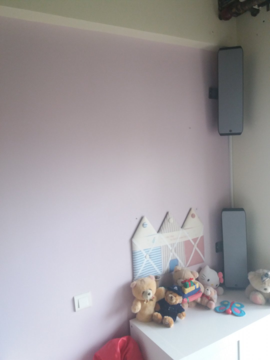

Κάποιες φώτο από τον πίσω πλαϊνό προσανατολισμό ...
Τα πλαϊνά είναι στις 125 μοίρες και τα εμπροσθια στις 25...
Επιτέλους να τελειώνω με τα ηχεία για να βαφει ο χώρος σε τόνους του γκρι...

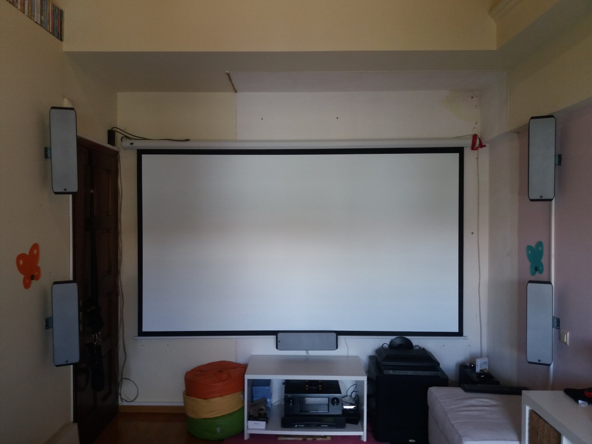

Μπήκαν κ τα δύο εμπροσθια ψηλά κατα auro 3d ....
Θα ήθελα τη γνώμη σας .. .
Ποιο θεωρείτε ποιο σημαντικό στην παρούσα φάση..
Να βάλω δεύτερο κεντρικό πάνω από την οθόνη η το VOG ?

Λοιπόν μετά από δοκιμές πιστεύω ότι το δεύτερο κεντρικό πάνω από την οθόνη είναι καλυτερη επιλογή..
Το Vog δεν αναπαράγει τίποτα παραπάνω αποτι τα πίσω ψηλά..
Όλα αυτά βέβαια με truehd και όχι με αυθεντικό υλικό auro

Πολύ κοντά μου φαίνονται τα πάνω με τα κάτω.
Το πάνω κεντρικό με ποιον ενισχυτή το παίζεις; σε τι φορμάτ; τι πληροφορία στέλνει εκεί, διαλόγων;

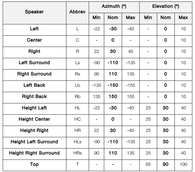

αν ειναι εντος προδιαγραφων (22-40 μοιρες) ειναι μια χαρα ....το κεντρικο εχει ενδιαφερον !!!
Παίζει κεντρικό κανάλι.. με έξτρα τελικό..
Εχω όμως την εντύπωση ότι μου μπερδεύει στην ακρόαση ταινίας λίγο τα εμπρός ψηλά κανάλια..

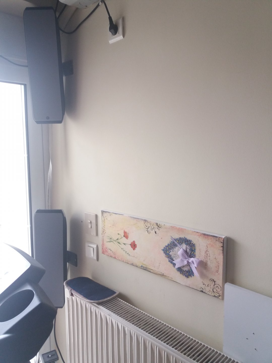

Δεν καταλαβαίνω τι κάνεις με το κεντρικό! :o
Έβαλα άλλο ένα κεντρικό ψηλα παράλληλα με το κατω...
Όχι σε συνδεσμολογία ...
Αλλά τελικά παίζει Καλύτερα και απο κείνη τη θέση μάλιστα η πληροφορία χώρου του VOG ..
Μάλλον θα το βάλω vog στην πίσω θέση ανάμεσα κ πιο ψηλά από τα πίσω ψηλά..
Για να μπει ακριβώς πάνω από το κεφάλι είναι δύσκολο ως αδύνατο ..
Πόσο περιθώριο απόκλισης δίνει το auro?
Ποιος σου είπε να το κάνεις αυτό; ...αγαπηηηηη :whistling:
Είναι δοκιμασμένο έτσι, δεν παιζ’ :wink:
Vog αν μπορείς να το βάλεις πιο ψηλά από τα αλλά βάλτο.

Θα βάλω vog πίσω ψηλά στις 20 μοίρες περίπου..
