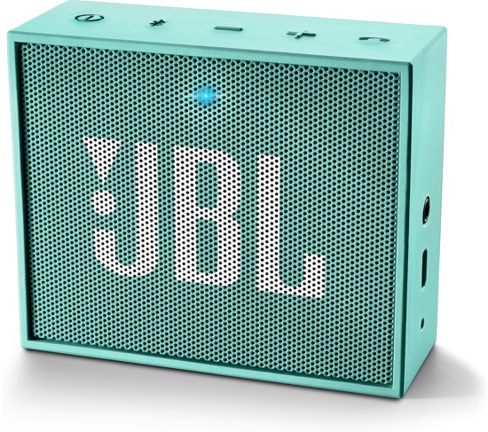

Χαχαχαχα! Θα ξεκινήσω έναν πόλεμο τον οποίο μάλλον θα χάσω και το ξέρεις...
Πρόσεχε τι κάνεις και τι λες
Συνήθως βλέπουμε το τυρί και όχι την φάκα....
Μην απορισεις στο τέλος αν καταλήξεις με αυτο
Και στο χρώμα που της αρέσει.....
