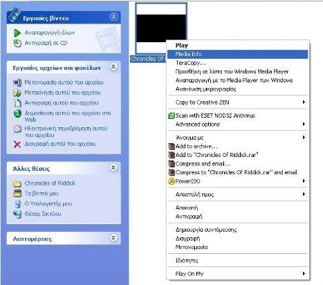

Κατέβασε και εγκατέστησε το media info και δες τι πληροφορίες σου δίνει για το αρχείο που έχεις.
Στο τμήμα του audio, είναι DTS? AC3 (DD)?
