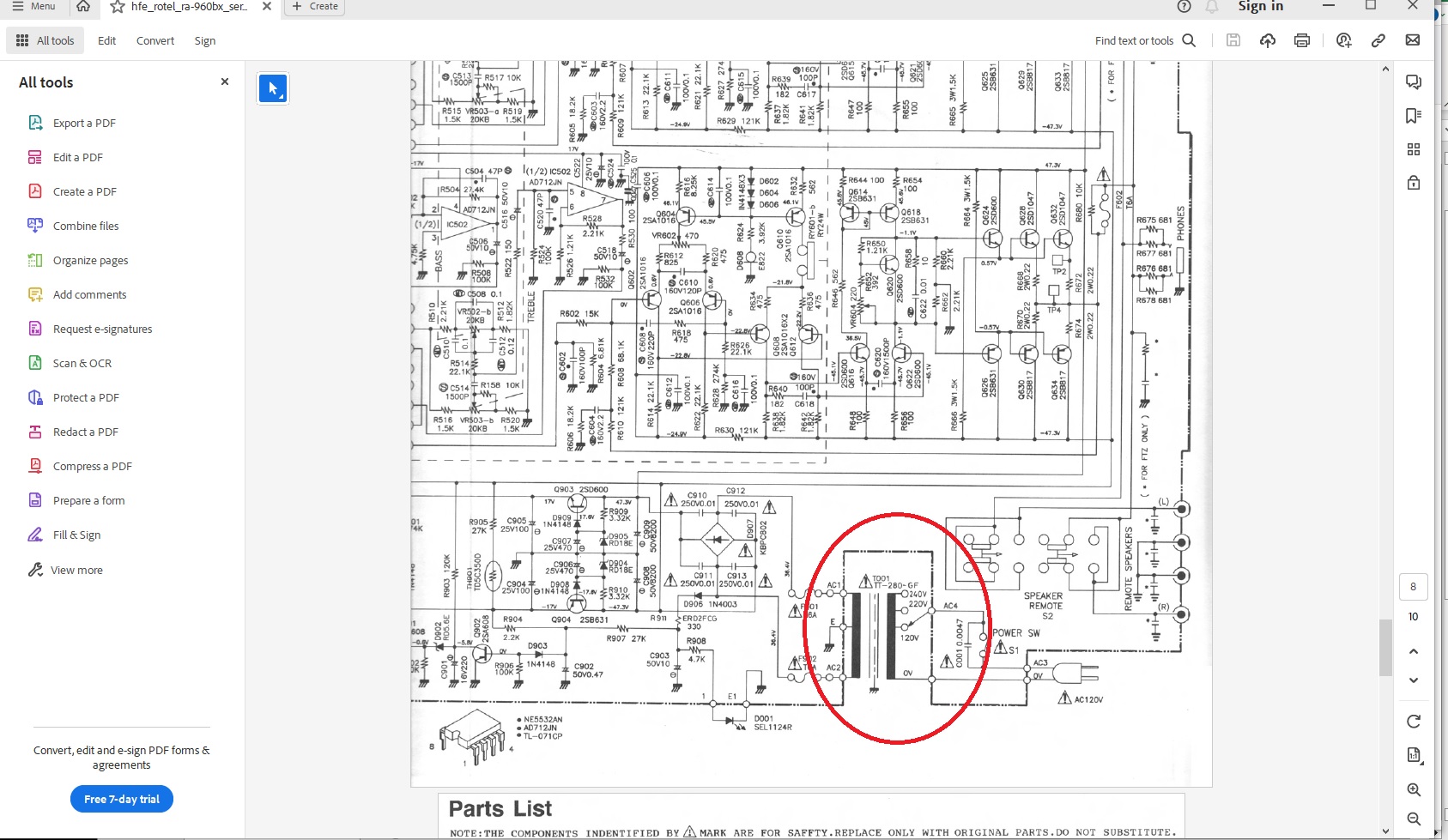

Κανονικά, εφόσον ήρθε από συντήρηση, ξεκινάς με το ρεύμα ηρεμίας. Αν δεν είναι αυτό που έχει υπολογίσει ο κατασκευαστής έχεις θέμα θερμοκρασίας.
Για να το διαπιστώσεις, ανάβεις τον ενισχυτή και τον έχεις χωρίς ήχο για μισή ώρα τουλάχιστον. Λογικά δεν θα έχει ανεβάσει θερμοκρασία, αν όλα είναι σωστά ρυθμισμένα.

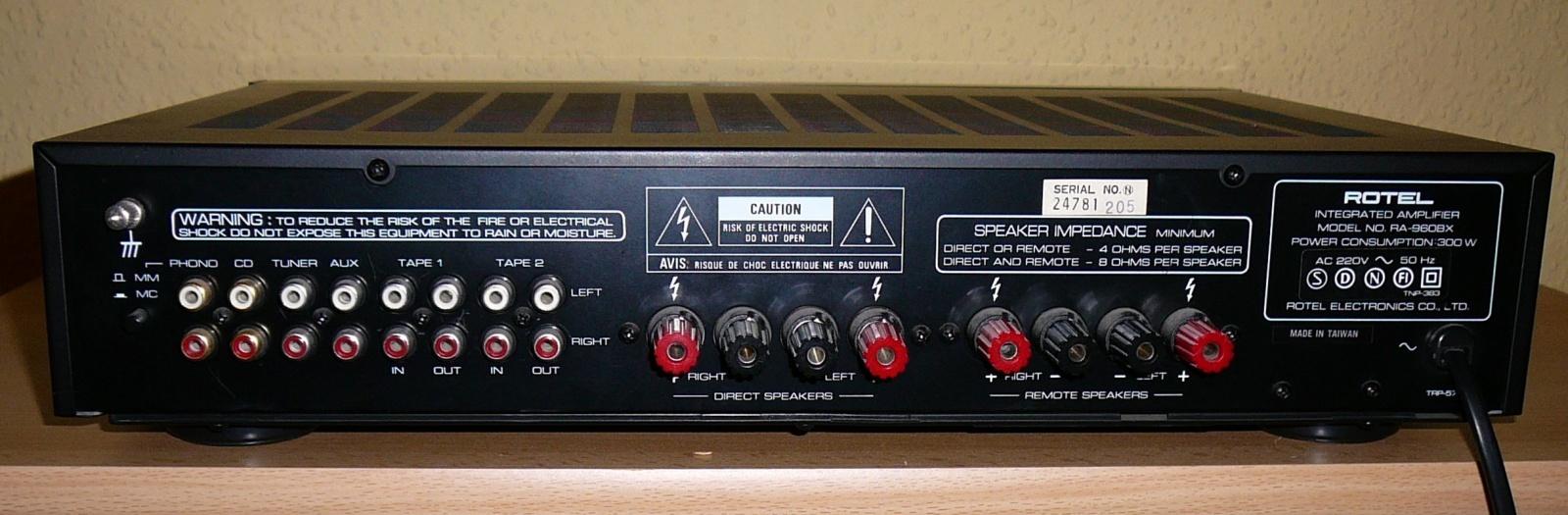

Rotel ra-960 bx ολοκληρωμενος.Αναμένος απλά και μετά από μισή ώρα είναι ζεστός αρκετά.Τι γίνεται σε αυτήν την περίπτωση;;;;Να τον πάω για ένα απλό service και να τους πώ το πρόβλημα;;;;;Σημειώνω πως δεν βλέπω κάποιον επιλογέα ρεύματος όπως του Sansui του φίλου που είχε το θέμα . Συνδεμένο στην έξοδο του cd ένα phono stage.Η μόνη σύνδεση με τον ενισχυτή.

δεν έχει επιλογέα τάσης, όπως γράφει στην ταμπέλα είναι μόνο 220V
29.909
29.632
Μπορεί να έχει μέσα επιλογέα τάσης. Το αυτοκόλητο πίσω δηλώνει ότι το μηχάνημα είναι σεταρισμένο για 220v ac που είχε παλιά όλη η ευρώπη πλην Βρετανίας .
