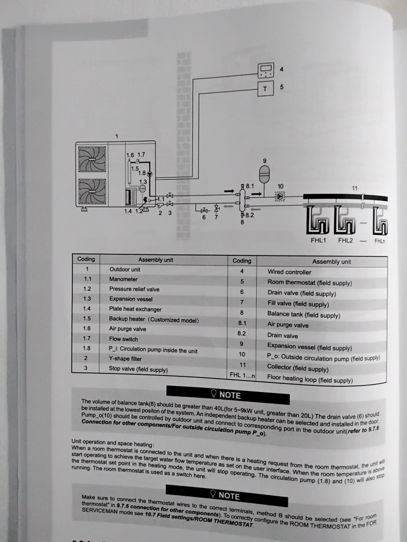

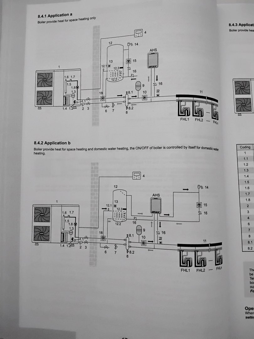

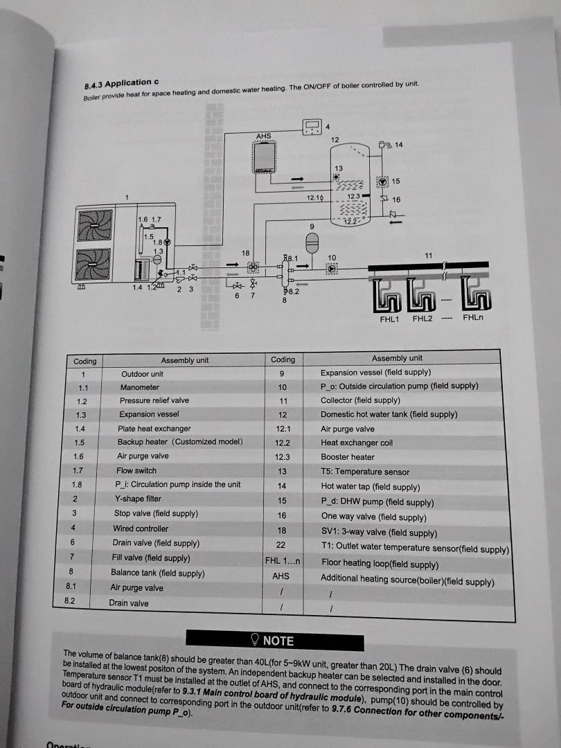

Μερικα ακομη σχεδιαγραμματα τυπικων εγκαταστασεων.
Απο την πιο απλη περιπτωση:
Μεχρι αρκετα συνθετες:

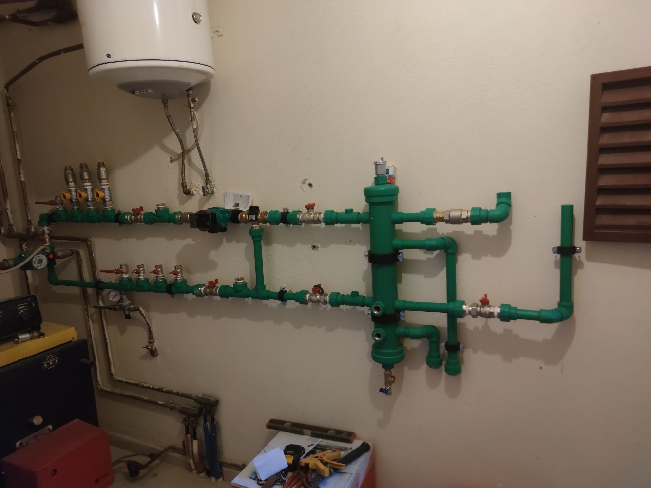

είναι ένα λεβητοστάσιο by the book που λέμε.... είναι σε ένα σπίτι μεριπου 200 τετραγωνικά μοιρασμένοι σε υπόγειο ισόγειο κ σοφίτα.
Αύριο το τελειώνω θα ανεβάσω κι άλλες φωτογραφίες
17.553
25.193
Τι θερμοκρασία νερού έχεις στους ppr;
Είναι οι ενισχυμένοι με υαλοπλεγμα;
