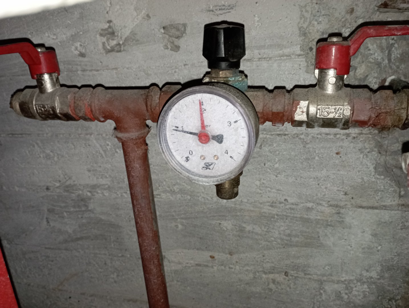

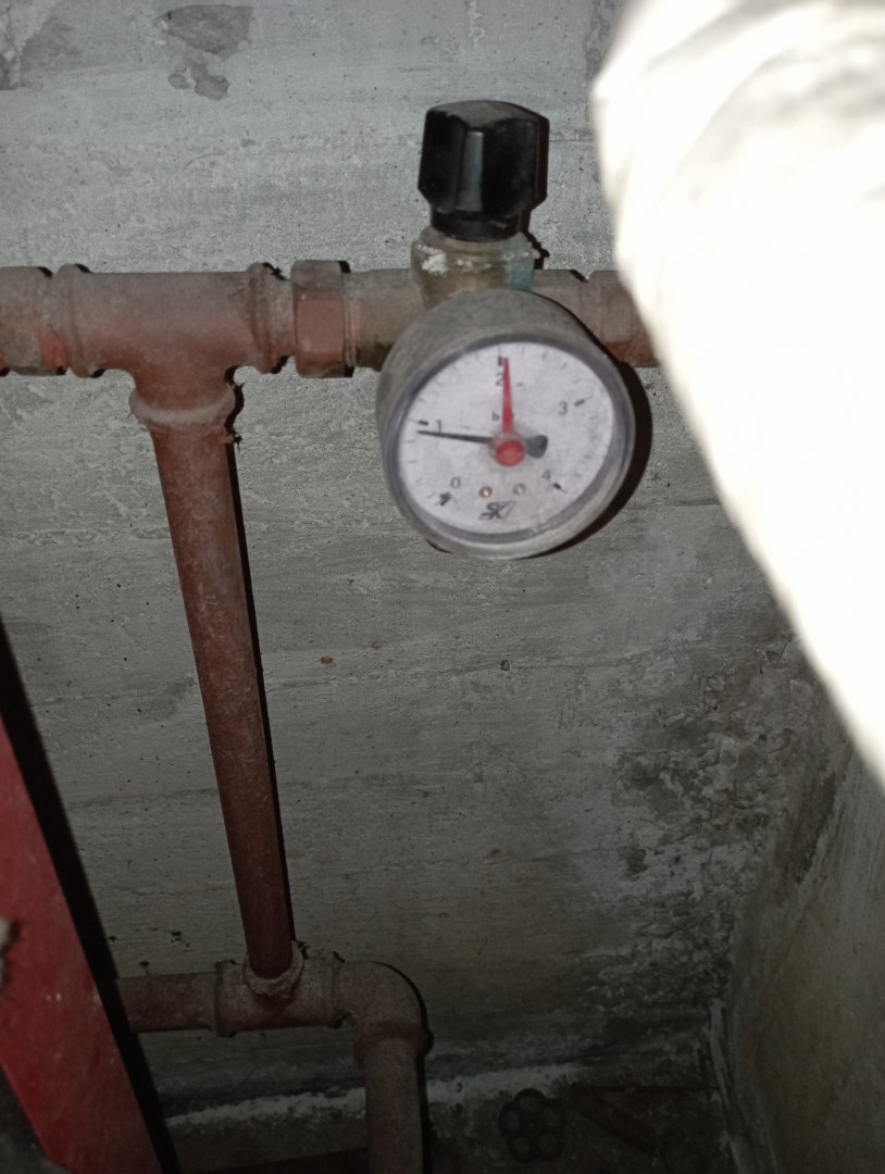

Αυτή νομίζω είναι η προσαγωγή του ψυχρού. Σου λέει κάτι;

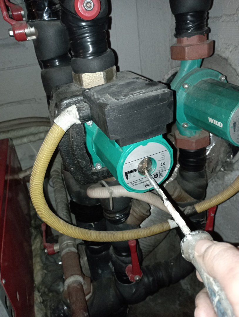

Επίσης ο κυκλοφορητης του ζεστού "κολλάει" και κάθε αρχή σεζόν το ξεβιδωνα για να το "βοηθήσω"να ποζάρει το ζεστό νερό. Δες πως στην παρακάτω φωτογραφία

Με πίεση κάτω από 1 bar, είναι φυσικό να μην φτάνει ζεστό νερό επάνω. Δοκίμασε να βιδώσεις ή ξεβιδώσεις λίγο την βάνα πάνω από τον μετρητή για να ανέβει η πίεση του κυκλώματος.
Ξεβιδωσα (τέρμα αριστερά περιστροφή) περιμένω αλλά δεν μεταβάλλεται η ένδειξη του μετρητη

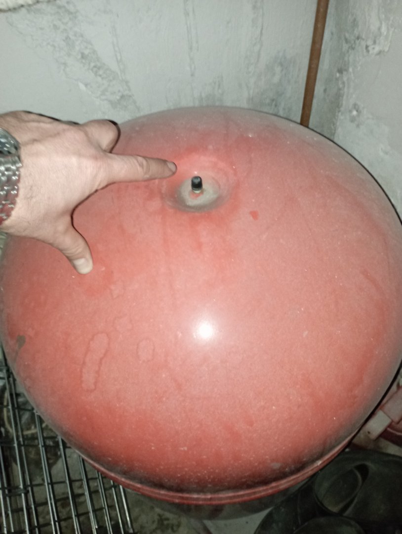

Παραπάνω το δοχείο διαστολής, σωστά; Το πλαστικό καπάκι βιδωμενο κανονικά

Αυτό στη φώτο είναι το δοχείο διαστολής.Δε μπορείς να το δεις μόνος σου αν είναι εντάξει.τη βάνα πρέπει να ανοίξεις από τη παροχή νερου...

RoseΔεν μεταβάλλεται η ένδειξη, αφού έχω ξεβιδωσει πλήρως τον μαύρο διακόπτη,
Κατανοητό. Ξεβιδωσα τη μαύρα Βάνα πάνω από μετρητη, αλλά η ένδειξη της πίεσης δεν μεταβάλλεται. Οι δύο κόκκινες βάνες πριν τον μετρητή καθώς και η κόκκινη Βάνα στο τυφλό μετά τον μετρητή παραμένουν ανοικτές ως συνήθως.

Κι αν είναι τρύπιο το δοχείο διαστολής ή έχει χάσει τον αέρα;
Όταν ξεβιδωσα την μικρή ταπουλα στο δοχείο ούτε νερό ούτε αέρας υπό πίεση ακούστηκε να ρεει.
Η μαύρη Βάνα πάνω από τον μετρητή, πρέπει να ήταν λίγο ανοικτή όταν έβαλα χέρι κατόπιν της οδηγίας του Ρόουζ. Τώρα την έχω αφήσει τέρμα ξεβιδωτη. Αλλά δεν πρεσαρεται το κύκλωμα
Στο δοχείο διαστολής δεν φαίνεται να τρέχει στο πάτωμα νερό από κάποια τρύπα. Μονοτοιχα δεν είναι τα δοχεία διαστολής;;

Η Βάνα του μετρητη λογικά πρέπει να παραμένει ανοικτή, σωστά;
Ο ρυθμιστής πίεσης πρέπει να βιδωθεί και να σου δείξει 1.7 πίεση.
Επειδή συνήθως κολλάει, χτύπησε το με ένα σφυρί μήπως και ξεκολλήσει, αλλιώς πρέπει να αντικαταστήσεις τον ρυθμιστής.
Ελπίζω να βοήθησα.
Το βιδωσα και παραμένει στο 1. Άρπαξε και "μερικές" :Dαλλα τιποτα παρενει στο 1...
Τα δοχεία διαστολής έχουν μέσα ένα μπαλόνι με αέρα υπό πίεση. Αν έχει φύγει ο αέρας δεν έχουν χώρο για να διαστέλλεται το νερό. Αυτό εννοούσα μην έχει τρυπισει. Ή μπορεί να θέλει τρομπαρισμα αέρα, νομίζω στα 2 bar δουλεύουν.

Η μικρή μαύρη ταπουλα στο δοχείο διαστολής όταν βγει θα σου αποκαλύψει μια βαλβίδα σαν αυτές του ποδηλάτου, του αυτοκινήτου κλπ. Εκεί αν έχεις κοφλερ δώσε μέχρι τα 2bar αν δεν έχει... Αλλιώς τρόμπα ποδηλάτου.

Αν βγάλει νερό είσαι για δοχείο, σημαίνει ότι τρύπησε η σαμπρέλα που έχει μέσα
