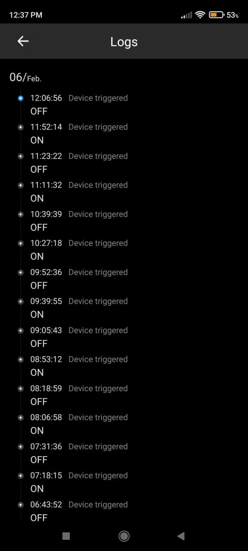

Εδώ βλέπετε ενδεικτικά πόσο συχνά κάνει αποπαγοποιηση η ΑΘ και ενεργοποιεί την ηλεκτρική αντίσταση η οποία καλύπτει το θερμικό κενό (και καίει τα άντερα της).
Τώρα που η εξ. θερμοκρασία είναι σταθερά κάτω από 4 βαθμούς Κελσίου.
Πριν τη Μπάρμπαρα, δεν είχε ενεργοποιηθεί ούτε μια φορά.

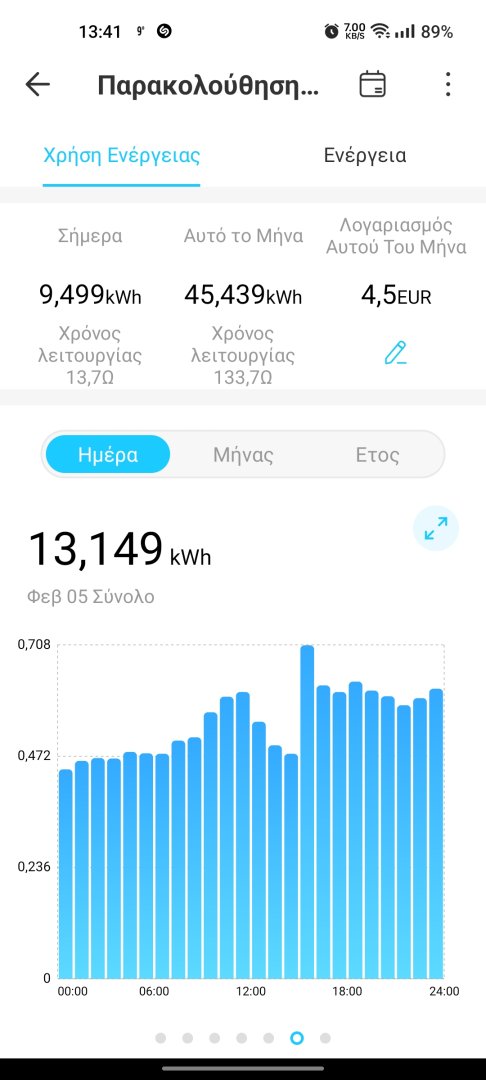

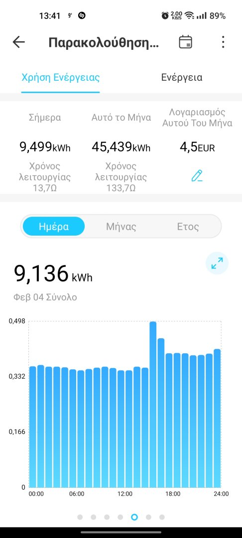

Είδα και γω τεράστια διαφορά στη κατανάλωση του κλιματιστικού. Λογικό είναι. Γι αυτό οι συσκευές κλιματισμού και ψυγεία έχουν ετικέτες με το κλίμα για το οποίο προορίζονται. τα γραφήματα είναι από προχτές χτες και σήμερα. Δουλεύει 24/24 non stop πρώτη φορά είδα τέτοιες καταναλώσεις. Σήμερα μέχρι τώρα έχω μεγαλύτερη κατανάλωση από ολόκληρο το 24ωρο 4 του μήνα (που και πάλι ήταν αυξημένη)
Πόσες kWh έχεις κάψει σε ένα 24 Ώρο;

Το βράδυ που κοιμόμαστε έχω το σαλόνι στους 19° και η κατανάλωση ήταν περίπου στα 300w. Αυτές τις μέρες πήγε +600w. Δεν συζητάμε να το βάλω στους 22°, οπότε άναψα Kerosun που κάνει το χώρο κάνει Σαχάρα. Και βέβαια το κλιματιστικό έσβησε μόνο του.
