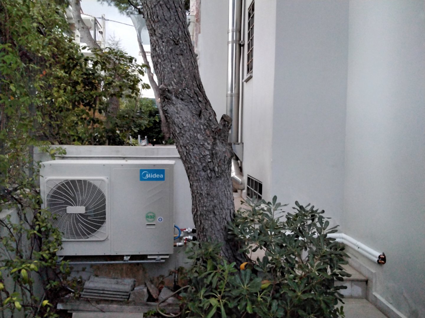

Ευχαριστω πολυ τον Anakin για τη συσταση εγκαταστατη. Μιλησα μαζι του αλλα και αυτος δεν μπορουσε αμεσα να κανει εγκατασταση λογω φορτου. Και επειδη ειχαμε αρχισει να πλενομαστε με κουβαδακια, ανελαβε αλλο συνεργειο.
Δεν τελειωσε ακομη η εγκατασταση, αλλα μεχρι στιγμης, ζητησα χαλκινα υλικα παντου (οπως στο υπαρχον δικτυο) και πηρα τα τετοια μου, μια μιξη χαλκου, σιδηρου και πλαστικου.
Η συγκριση του φθηνου Ελληνικου δοχειου με το υπαρχον πολυ ακριβοτερο γερμανικο δοχειο ΖΝΧ ειναι απλα αστεια, στην κατασκευη, στα υλικα, στην εμφανιση. Σα να συγκρινεις ATC με Kali ;-)
Η συνεχεια την αλλη βδομαδα.
Παω να ζεστανω νερο στην κατσαρολα για μπανιο.
Εχετε καποια καλη ιδεα με τι κατασκευη μπορει να ασφαλιστει το παραπανω απο κλοπη;
alexis
Reticular Activating System
19.715
33.560
Αν μιλάς για την εξωτερική μονάδα φώναξε σιδερά να σου κάνει κλουβί με στρατζαριστό.
Αν μιλάς για όλα κάνε ασφάλεια κλοπής.
Αν έχεις ήδη βάλε και αυτά μέσα.
Αν επιλέξεις ασφάλεια οτιδήποτε έχει αξία πάνω από 2000€ πρέπει να δηλωθεί ξεχωριστά, και καλό είναι να υπάρχει κάποια απόδειξη ή τιμολόγιο να τους δώσεις. Ασφάλιση ΠΑΝΤΑ σε αξία καινούργιου.
