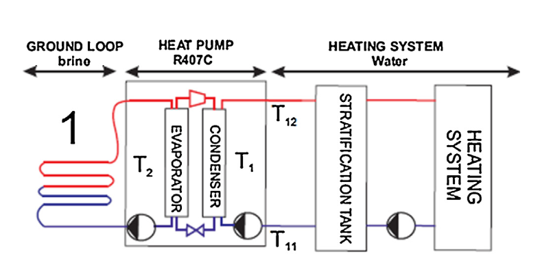

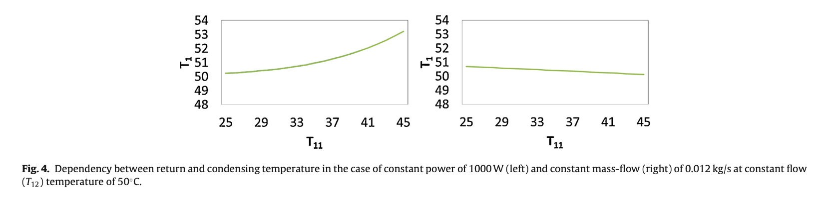

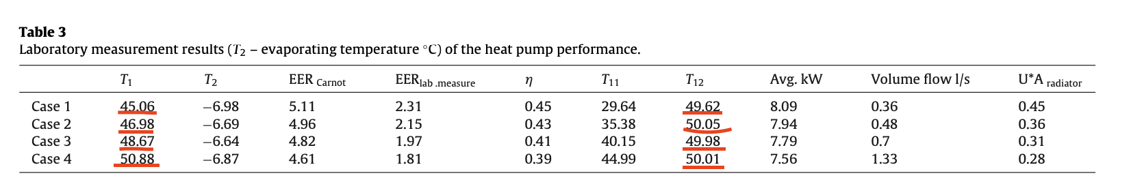

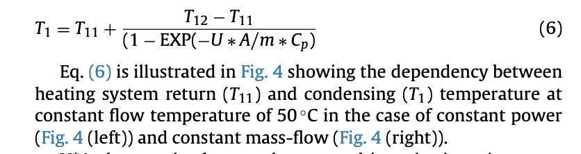

Απο κει και πέρα, μιας και το έθεσες, δεν μπορώ να μην γουρλώσω τα μάτια στο παρακάτω.
T1 is a condensing temperature (K); T2 is an evaporating temperature (K)
T11 is return water temperature from space heating circuit K; T12 is flow water temperature to space heating circuit K.
*Υπόψη ότι στο Case 1 βασίζουν το συμπέρασμα τους για 9% καλύτερο SPF.

Δεν αμφισβητώ (ευθέως) την "επιστημονικότητα" του άρθρου. Την εφαρμογή του όποιου συμπεράσματος αμφισβητώ για πάσα χρήση.
